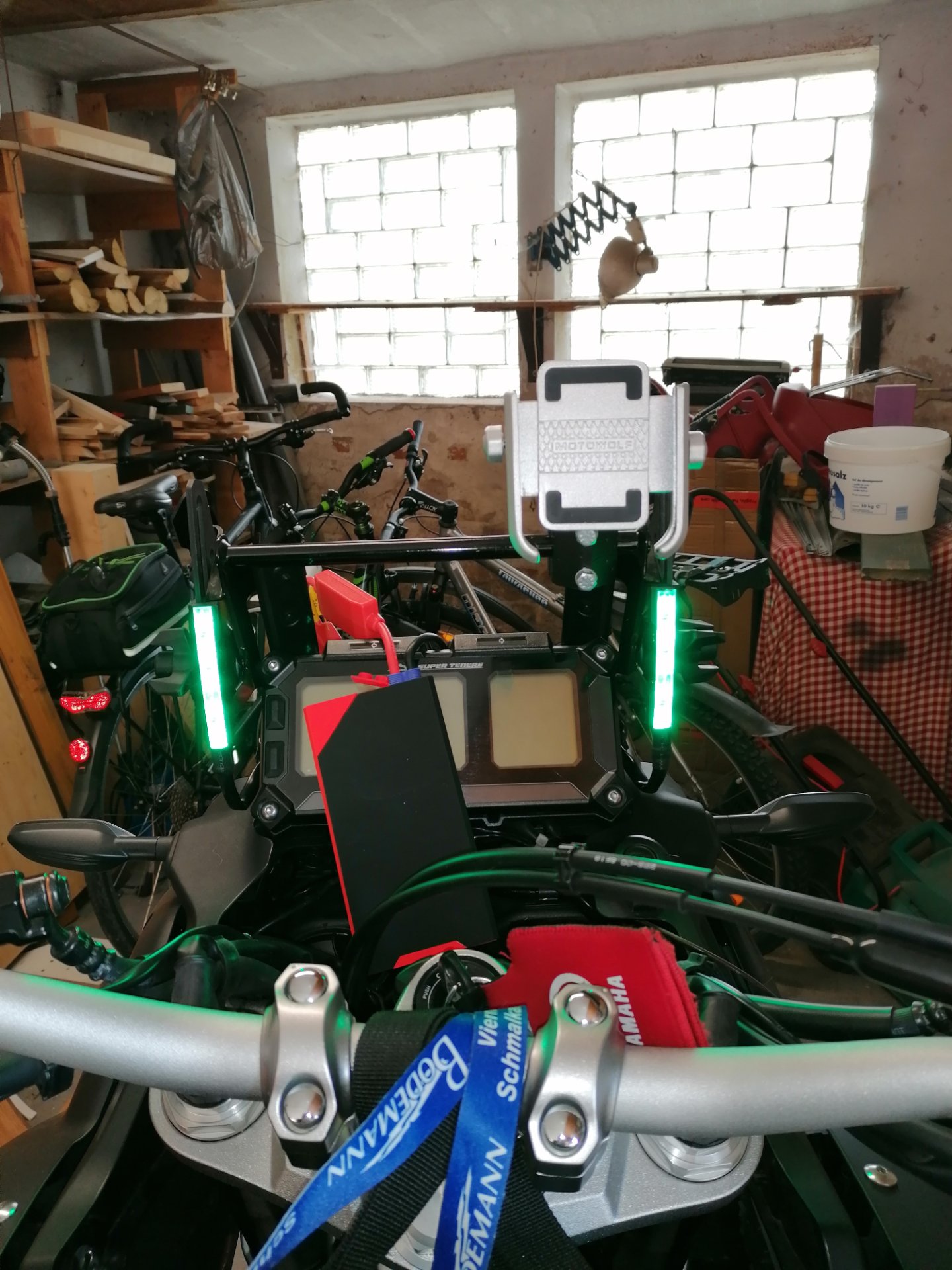

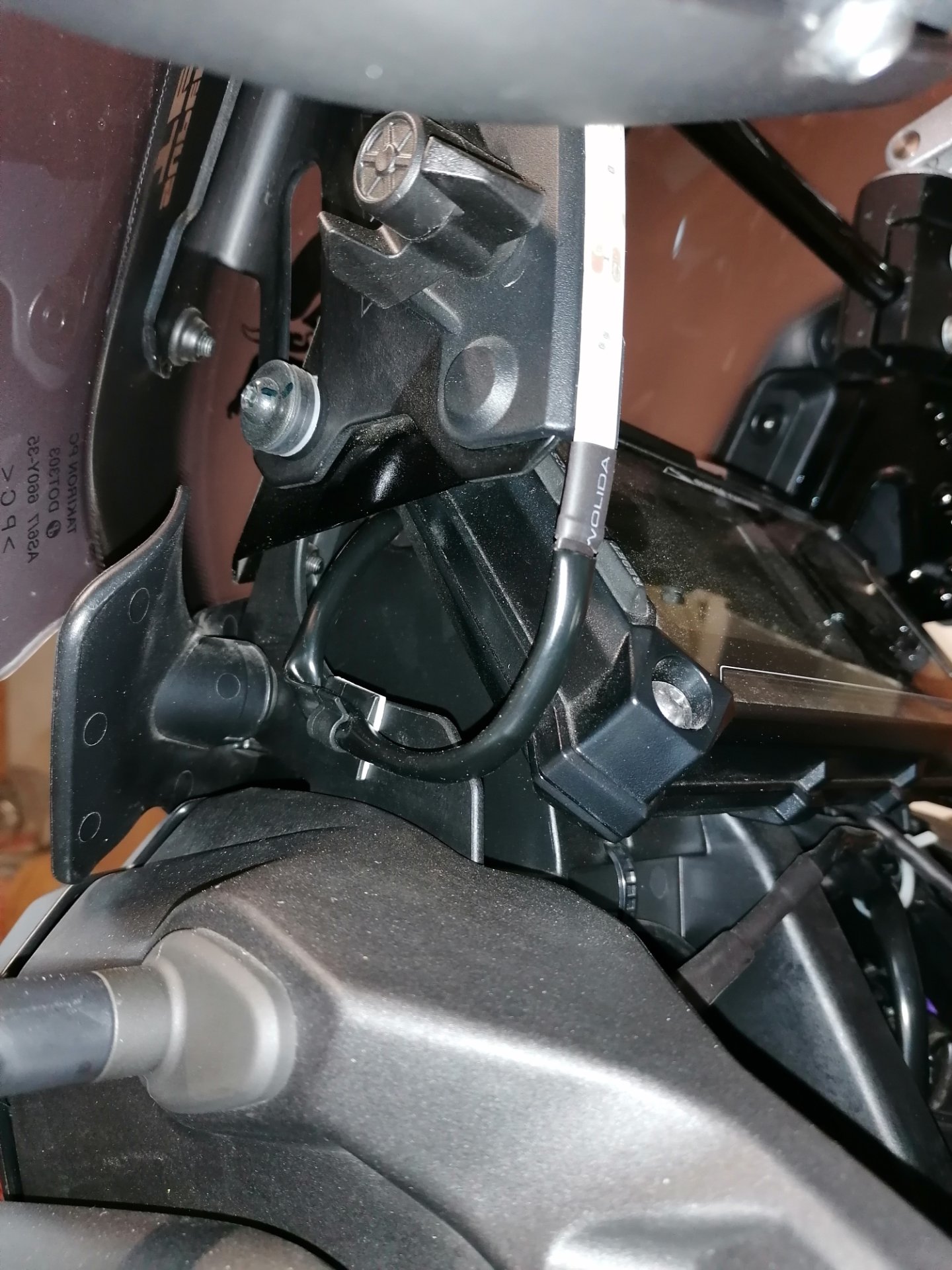

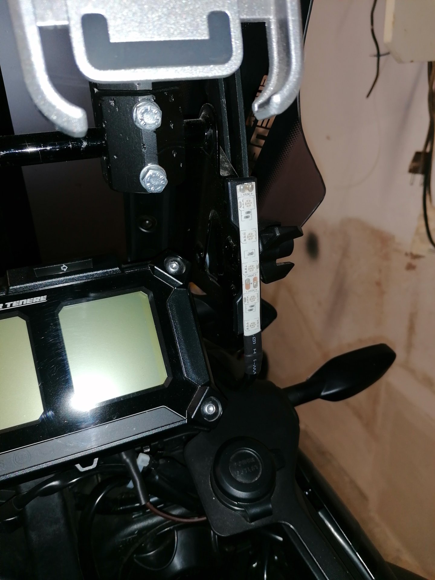

Bevor es mir irgendwann zum Verhängnis wird, das "Blinker-Aus" vergessen zu haben, hab ich die Anzeiger neu gestaltet. Die Kaufoption "Automatische Blinkerrückstellung" war mir von der Beschreibung her zu fummelig, ich habe Led-Stripes zugeschaltet. Im Nachhinein muss ich aber zugeben, dass der Zugang direkt vor dem Stecker vom Anzeigeinstrument zwar gut zugänglich, aber auch echt fies ist, nicht zuletzt durch die sehr geringen Querschnitte.
Letztendlich hat es aber funktioniert. Wer Ähnliches vorhat, sollte sich das"+" vielleicht besser direkt von den vorderen Blinkern holen.

... optisch aber nicht so der Kracher
Blenden die nicht zu sehr im Dunkeln oder bei Regen ?

Das war auch mein erster Gedanke. Obwohl ich die Idee grundsätzlich gut finde, vor allem, wenn man am oberen Gestänge ein Navi platziert, wird einem häufig die Sicht auf die Blinkeranzeige genommen. Von daher würde ich den Ansatz weiter verfolgen, vielleicht nur nicht so "aufdringlich" (für meinen Geschmack).

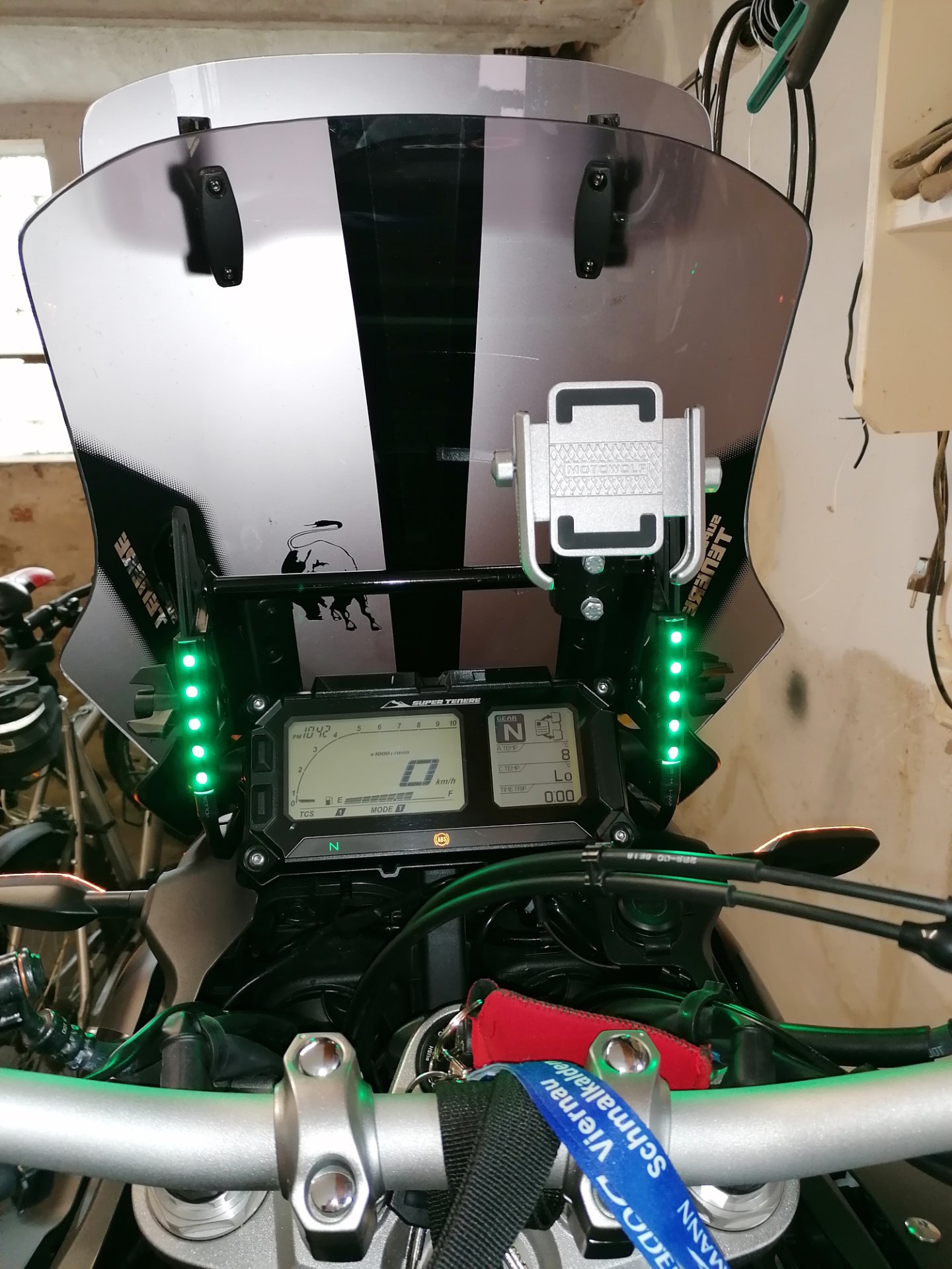

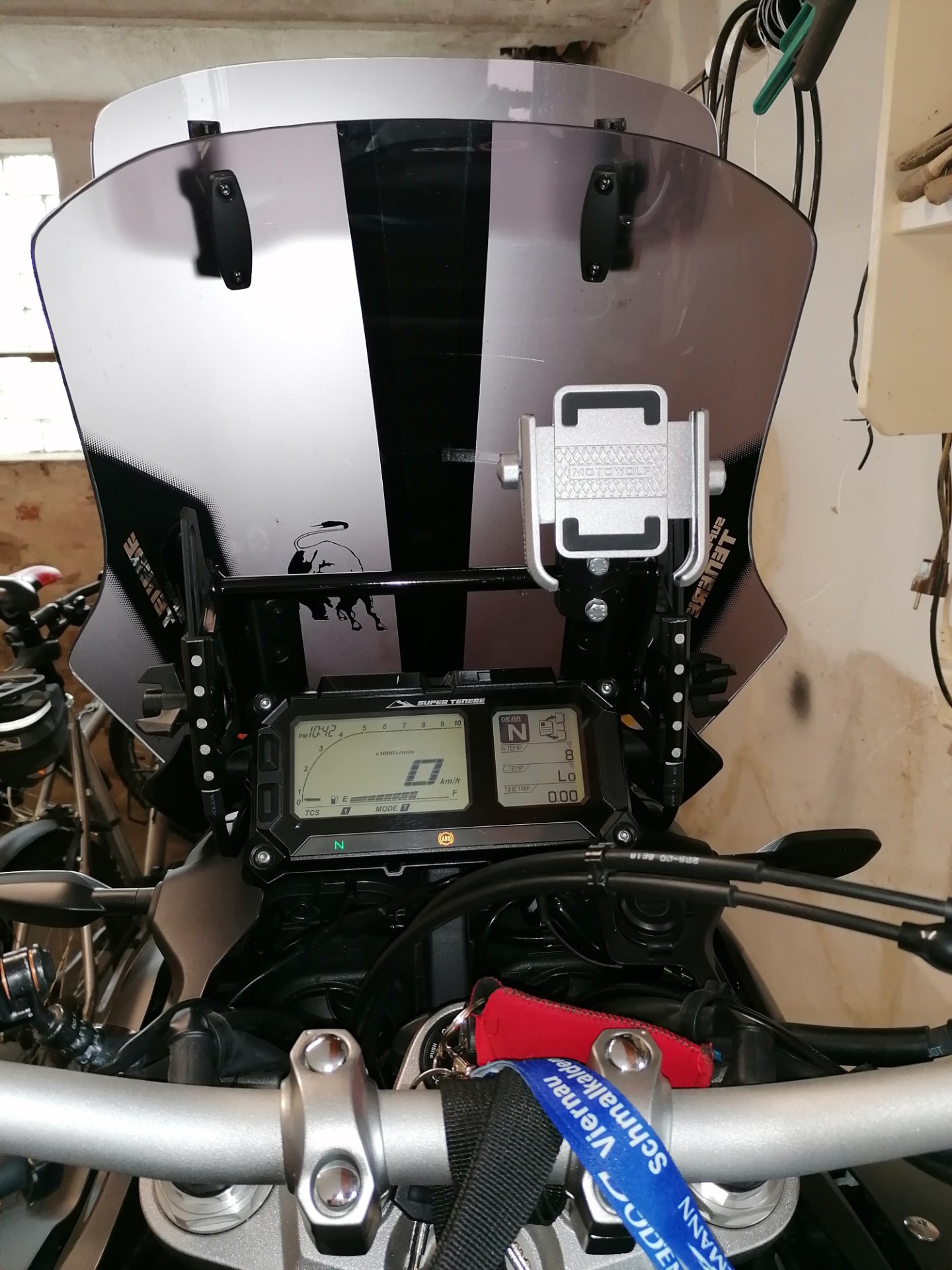

Richtig, sah irgendwie noch nicht so komplett aus... Hab die Optik noch mal nachgebessert. So passt es besser.

So ein Stroboskop-Blitz ist doch ganz brauchbar, wenn man im Halbschlaf Gefahr läuft zu vergessen, wohin man abbiegen wollte.

Hab heute ne Runde in der Sonne gedreht... da war es perfekt, gut sichtbar, nicht aufdringlich.
Bin sowieso seltenst bei Dunkelheit unterwegs,
insofern... passt!

Eine gute Idee mit den zusätzlichen Blinkkontrolleuchten.Wenn mein Tom Tom an der Querstrebe hängt sind die Leuchten schlecht zu erkennen selbst wenn ich das Navi bis fast zur Scheibe verdrehe.Ich werde mir deine Umbauten wohl mal in Natura ansehen müssen . Ich halte mal die Augen offen halten wenn mir eine mit Zusatzscheinwerfer im Thüringer Wald entgegenkommt.
