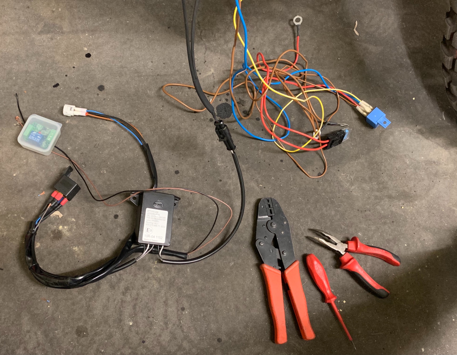

ich bereite mich als durchschnittlich begabter Hobbyschrauber auf die Montage meiner neuen Nebler vor (und werde dazu sicher noch die ein oder andere Frage haben). Dabei sind mir zwei Stecker aufgefallen... was haben die für eine Funktion?
Was ist das für ein Stecker

Ich berichte mal:
Ich bin laut Empfehlung im Wiki auf X-MAS Motorcycle Electrics gegangen und habe nach einiger Suche den Stecker V-21609 (Vielfachstecker 2,2mm W 3-polig) gefunden, für passend erachtet und bestellt. Nach Augenschein schien dieser das passende Gegenstück zum Yamaha Stecker zu sein.
Der Stecker kostet was über 4 €, Versand dazu 12 €. Ich habe intensiv nach Alternativen in Deutschland gegoogelt, aber nichts gefunden.
Der Stecker kam via DPD in 3 Tagen an - aber er hat nicht gepasst. Denn er ist identisch mit dem verbauten 3-fach Stecker.
Zum Glück lagen dem Stecker die entsprechenden Flachstecker V-19385 bei. Diese habe ich auf die Anschlüsse des SW-Motech Sets gecrimpt und habe diese "pur" in den verbauten 3-fach Stecker eingesteckt. Macht klick, sitzt, ist fest. (Wenn man bei X-mas Motorcycle Electrics nach der o.g. Steckernummer sucht, findet man die Kleinteile gleich am Anfang der Suchergebnisse).
Also: wenn ihr den originalen Stecker verwenden wollt reicht es meines Erachtens, wenn ihr euch entsprechenden 3 Flachstecker besorgt.

Im Forum ist mehrfach geschrieben, dass man nur die Pins (nur ein Beipiel) vom SuperSeal Stecker braucht. Eigentlich sind die leeren Stecker bis auf die Pins komplett.

Ich hatte mit 2 und 3- fach SuperSeal Stecker für was anderes bestellt.
Davon dann nur die Innereien verkrimpt und einen Lötpunkt drauf.
Fertig war der 3-polige Stecker an dem jetzt die Tagfahr-Led angeschlossen sind.
