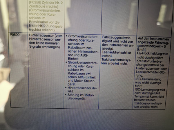

Jetzt kommt der Knackpunkt es wird der Fehler P0500 im Steuergerät abgelegt welcher von alleine nicht mehr verschwindet.
Erläuterung Anbei.

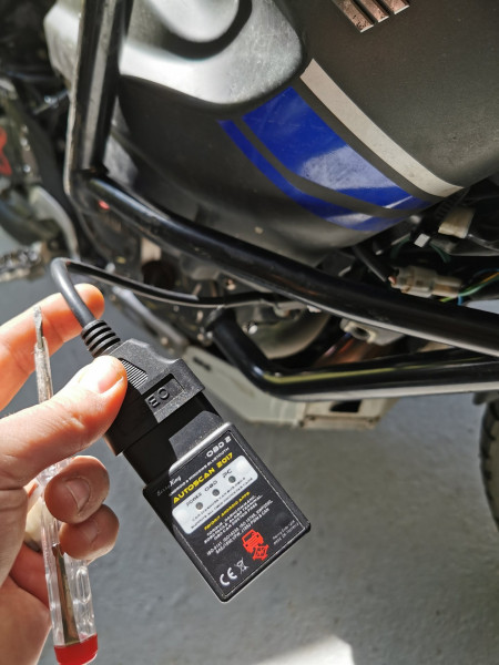

Ich hab netterweiße ein passendes Adapterkabel und einen 0815 OBD Stecker welcher beim Auslesen sogar den richtigen Fehlercode gezeigt hat. "Antriebsstrang P0500"
Kurzer Knopfdruck auf0 "Zurücksetzung Senden", Zündung aus und wieder ein et voila Fehler dahin.
Laut WHB sendet das Steuergerät andere Signale wenn der Fehler 0500 auftaucht, welche zu Leistungsverlust oder einem Notlauf führen können.
Kann Ich jetzt bei dem kurzen Test nicht bestätigen, pendelt sich aber vielleicht nach einiger Zeit dann so ein.
