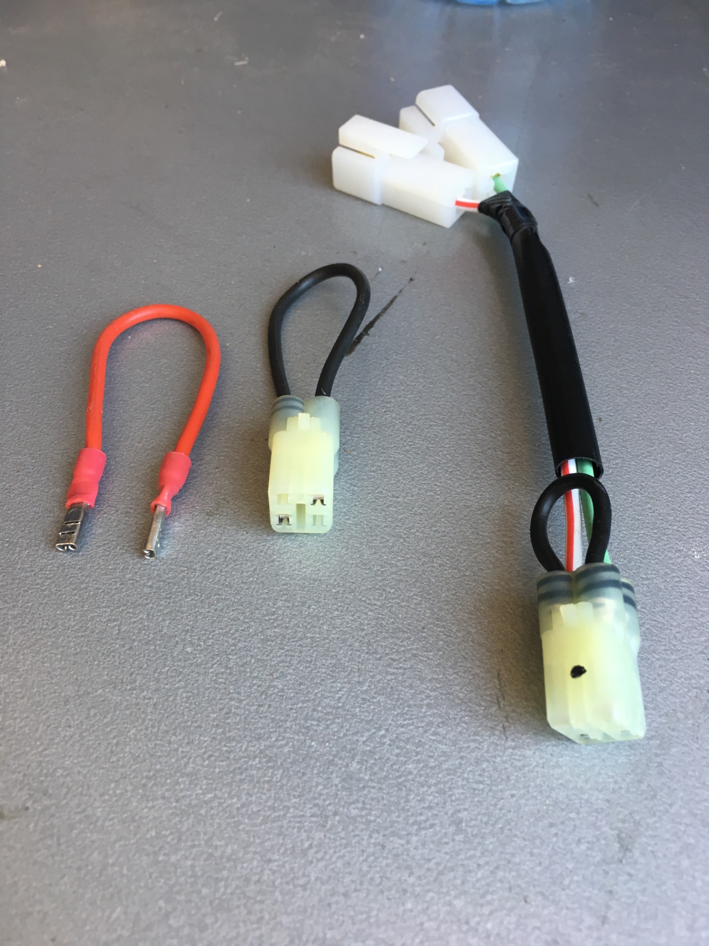

Besorge dir doch mal den ABS Teststecker von Yamaha, ich meine er kostet so um die 10€
die Teile-Nummer sollte 9089003149 lauten und so schaut er aus, also der rechte, die anderen beiden sind Eigenbauten ;-)
Mit dem Teil kannst du das ABS auch mal schnell zu Hause testen und das ohne irgendein „Risiko“ einzugehen !

Ansonsten würde ich mit dem Teil von Volkerr (Original oder Selbstbau, habe ich auch gemacht, nicht schwierig) das ABS-Steuergerät einmal ordentlich arbeiten lassen und damit spülen, wie man es beim Bremsflüssigkeitswechsel auch macht (Anleitung steht hier irgendwo im Forum...).

Auch werde ich das ABS-Steuergerät einmal ordentlich arbeiten lassen, hole mir noch die passenden Stecker im Baumarkt, meine in der Garage sind einen Millimeter zu gross. ;)
