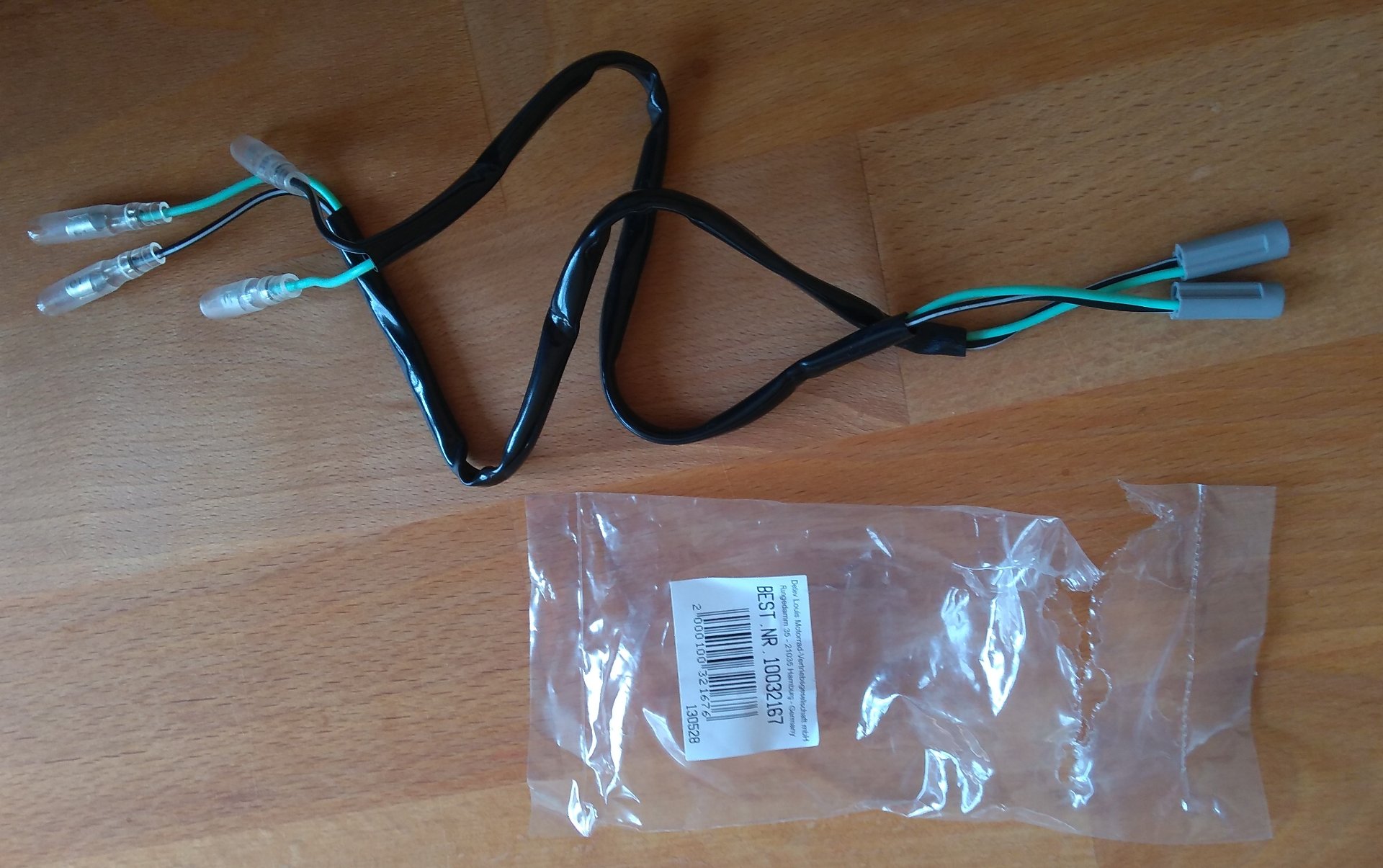

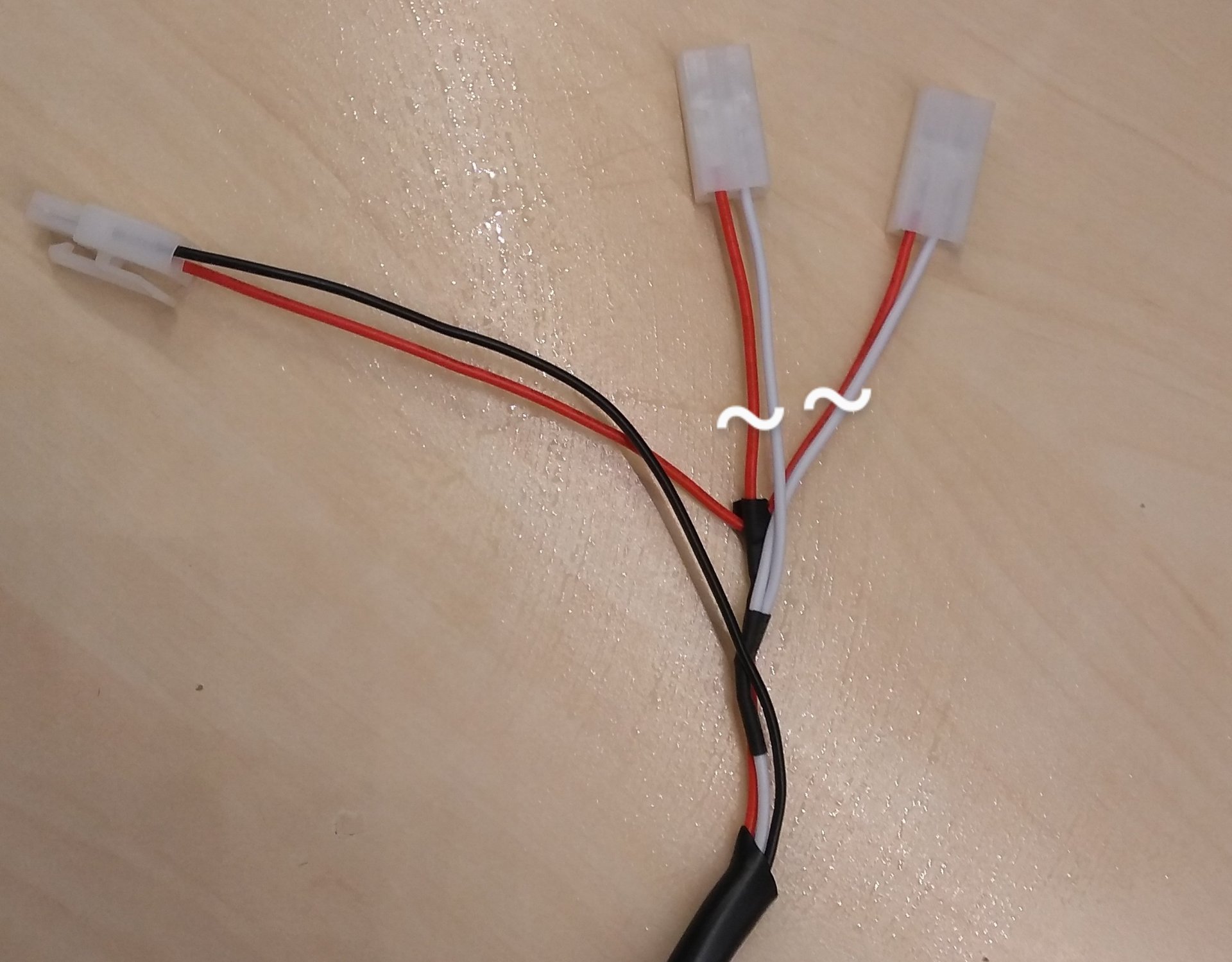

Geschafft!
Ich hab mir bei Louis einen Blinkersteckeradapter für 5 € besorgt, die überflüssigen Stecker abgeschnitten. Die Stecker der Steuerung der Griffe hab ich abgeschnitten und mit den grünen Kabeln des Blinkeradapters verlötet und gschrumpft. Der in der XT verbaute schwarze Stecker ist Plus und muss an die beiden roten Kabel (hab ich schwarz angemalt). Das andere an die weißen Kabel. Die schwarz/weißen des Blinkeradapters können ab.
Da die Kabel der Griffe nicht lang genug sind sollte die volle Länge des Blinkeradapters genutzt werden, also die Stecker, die nicht benötigt werden sehr knapp entfernen. Ich hatte am Schluss insgesamt ca. 5 cm Spiel!
Die Adventure Griffe mussten nicht gekürzt werden, wurden vom Bedienteil automatisch erkannt und... Funktionieren! Vielen Dank für eure Anleitungen!

Das schaut gut aus! :daumen: :xt12:
