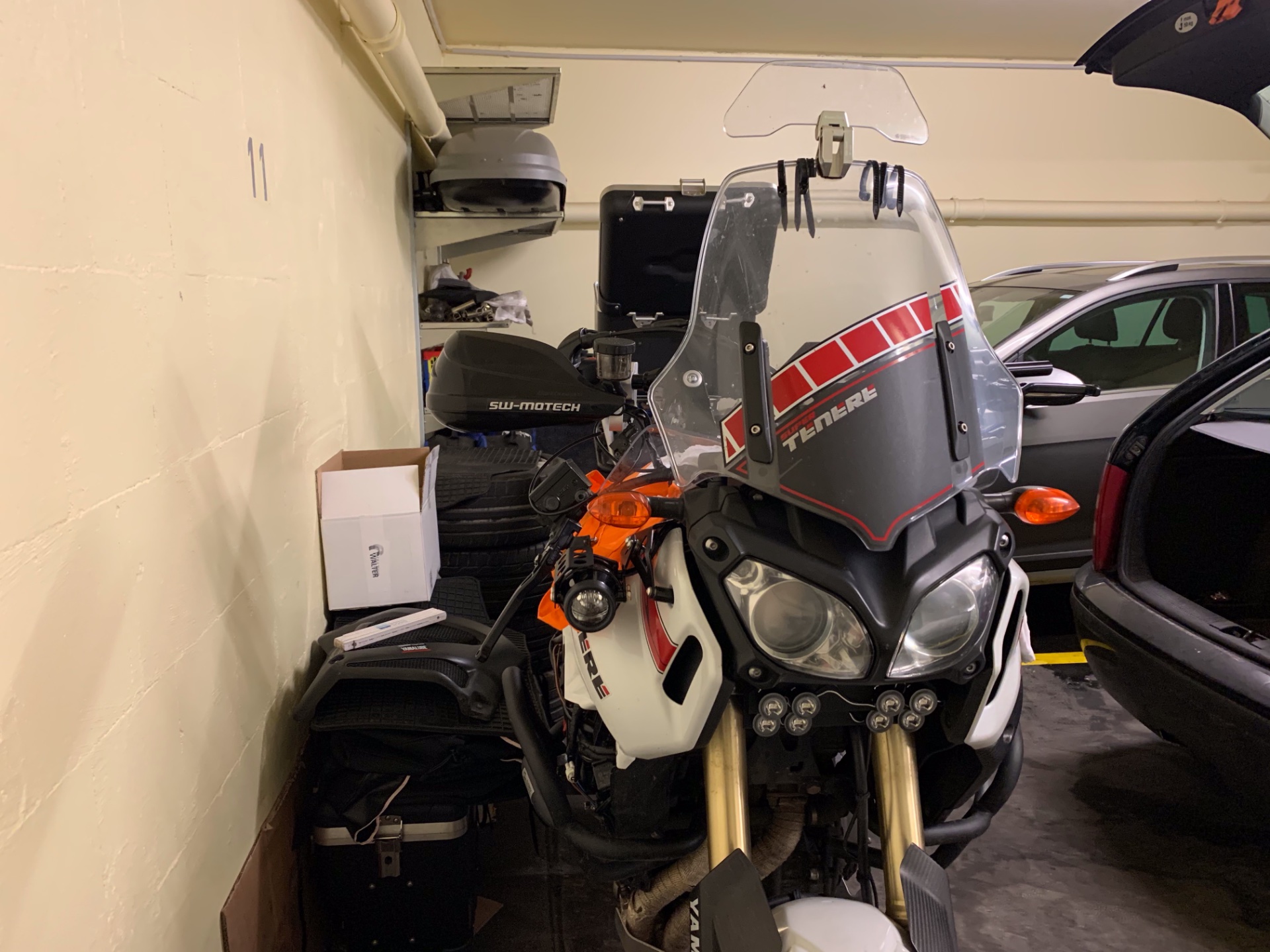

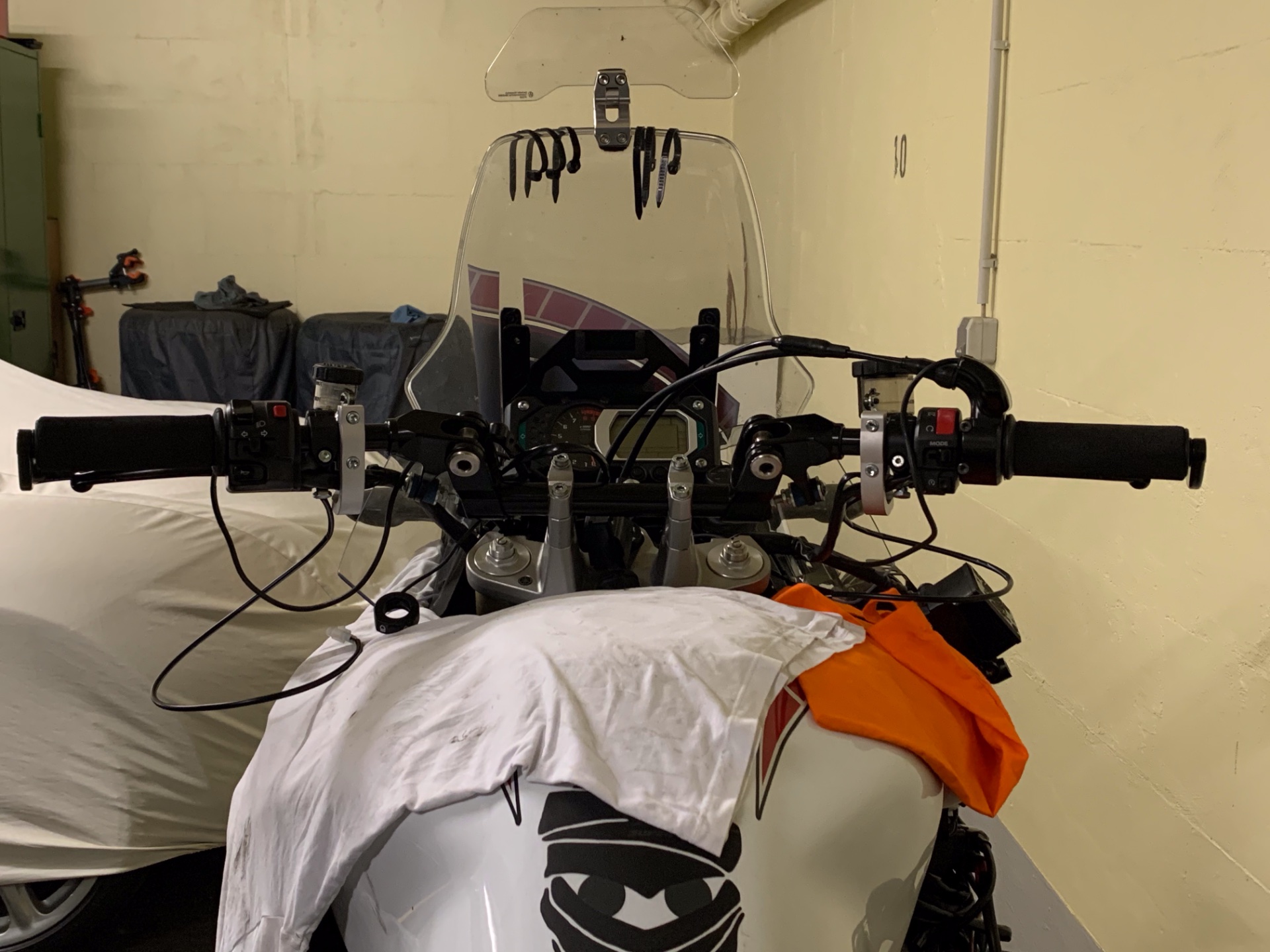

so einen Spoiler von Wunderlich hast´e ja gerade veräußert.
Bin 177cm.
Bei Neuzugang meiner gebrauchten XT habe ich wegen Sitzproblemen zeitnah eine Touratech Sitzbank gekauft (höhere Ausführung) und die in der unteren Position montiert.
Dann habe ich mir den Spoiler von Wunderlich angeschafft und an die normal DP01 Scheibe montiert.
Scheibe war in der unteren Position.
War auf der Autobahn an meinem HJC RPHA 70 immer noch windig und laut.
Dann ein wenig mit der Einstellung des Spoiler probiert und keine wirkliche Besserung erfahren.
Dann die Scheib in der oberen Aufnahme montiert wie auf den Bilden zu sehen.
Wieder folgte probieren bis die richtige Stellung des Spoiler gefunden war.
So wie es jetzt ist lässt es sich ertragen.
Fahre mittlerweile wieder die original Sitzbank in den oberen Position mit hinten halbierten Gummiauflagen.
Dadurch bin ich minimal höher gekommen wie vorher mit der Touratech Sitzbank.
Insekten werden ein bisschen höher wie Augenhöhe umgelenkt, es schlagen aber immer noch genügend unterm geöffnetem Visier auf die Helmschale auf.
Beim letzten Offroad Einsatz habe ich eine weitere Standard Scheibe ohne Spoiler in der unteren Position montiert.
Anreise 20 km über die Autobahn mit 100-130 km/h waren eine Katastrophe, ohne Gehörschutz nicht zu ertragen.
Nächster Versuch ist eine kurze TT Scheibe für den Sommer und für´s Offroad fahren.
Vielleicht wird die Luft bei der TT Scheibe intelligenter oder einfach nur anders abgeleitet, so meine Hoffnung.
Grüsse basti
