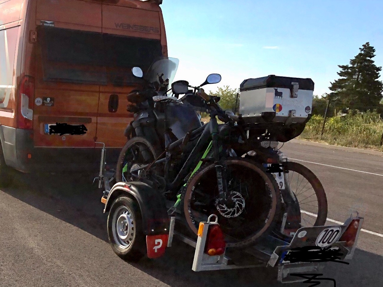

Andreas hat geschrieben: Do 5. Nov 2020, 20:15 Auf Grund des Beitrages über die faltbaren oder absenkbaren.... Hänger, aktiviere ich diesen Beitrag nochmals.
Da der Transport eines oder mehrerer Zweiräder die absolute Ausnahme bedeutet habe ich wie schon vorher beschrieben einen großen Hänger mit dem ich alles mögliche transportieren kann. Bei einem großen Grundstück, wie ich es habe ein nützliches Tool.
Der Adrenalin-Spiegel stieg allerdings mit unserer :xt12: immer deutlich an, nachdem mir das s.o. passierte.
Die Gedanken nach einer elektr. Seilwinde habe ich dann doch verworfen, einfach zu viel techn. Gedöns. Fette Batterie - musste eine "tote" XJ900 verladen, und die Batterie hat es gerade so geschafft sie auf den Hänger zu ziehen.
Habe mir deshalb diese Auffahrrampe besorgt. Hohe Tragfähigkeit, ich kann ganz bequem neben meiner Dicken auf den Hänger laufen und sie in den Ständer laufen lassen. Sie wird nur mit Gurten gesichert, damit sie nicht abhaut. Faltbar und deshalb lässig irgendwo auf dem Hänger zu befestigen.
Seitdem absolut keinen Stress mehr. Über die breite Rampe kann man sogar viele andere Dinge bequem verladen.
https://www.baumarktplus.de/details/tru ... orradrampe
Hier noch ein Bild nur mal schnell auf den Hänger angelegt.
LG Andreas
Bleibt gesund
