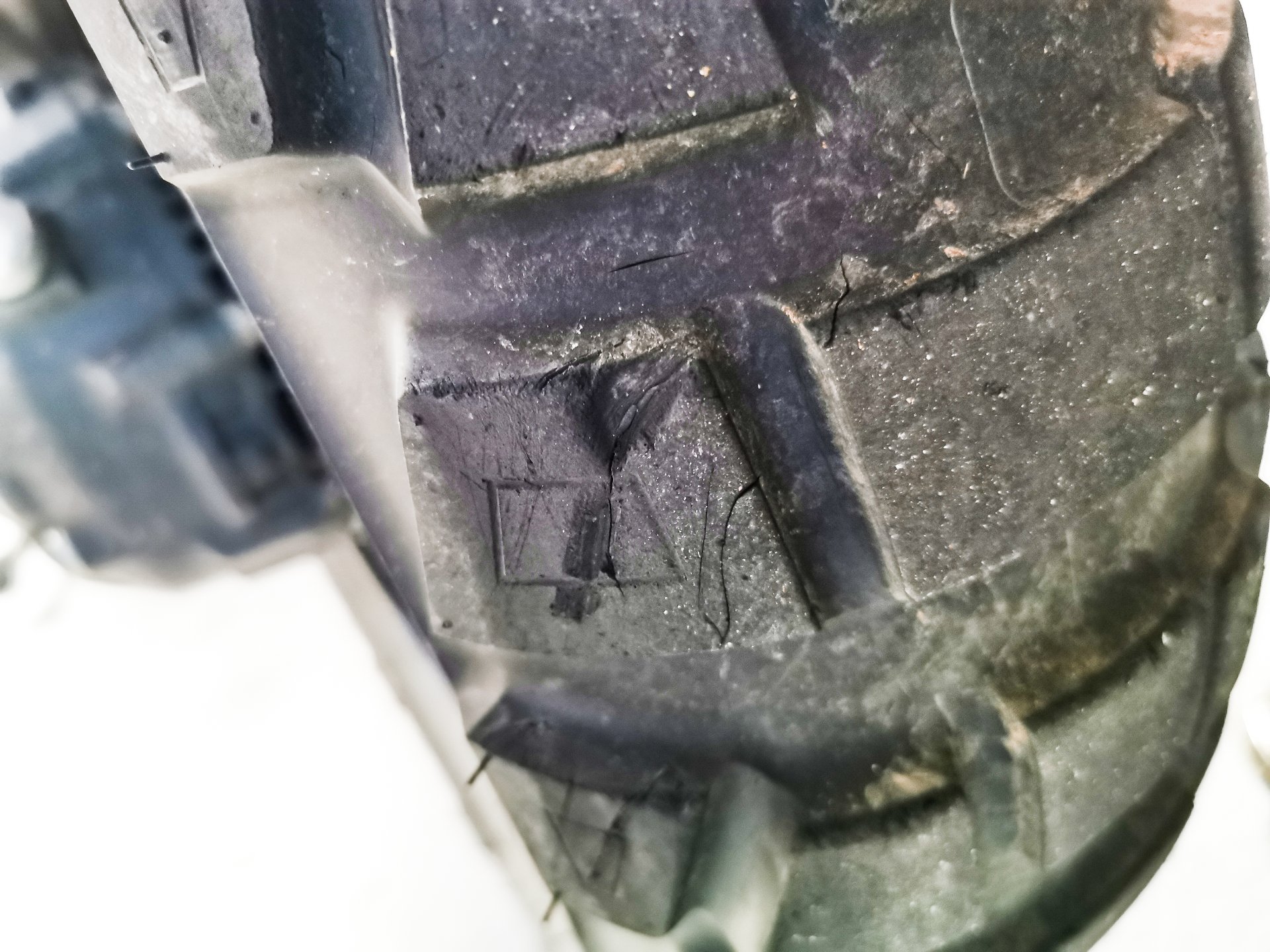

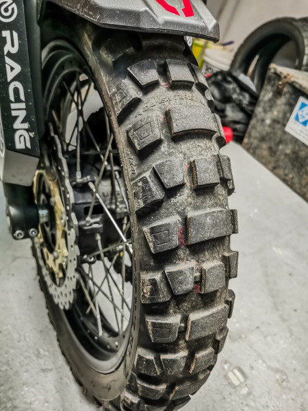

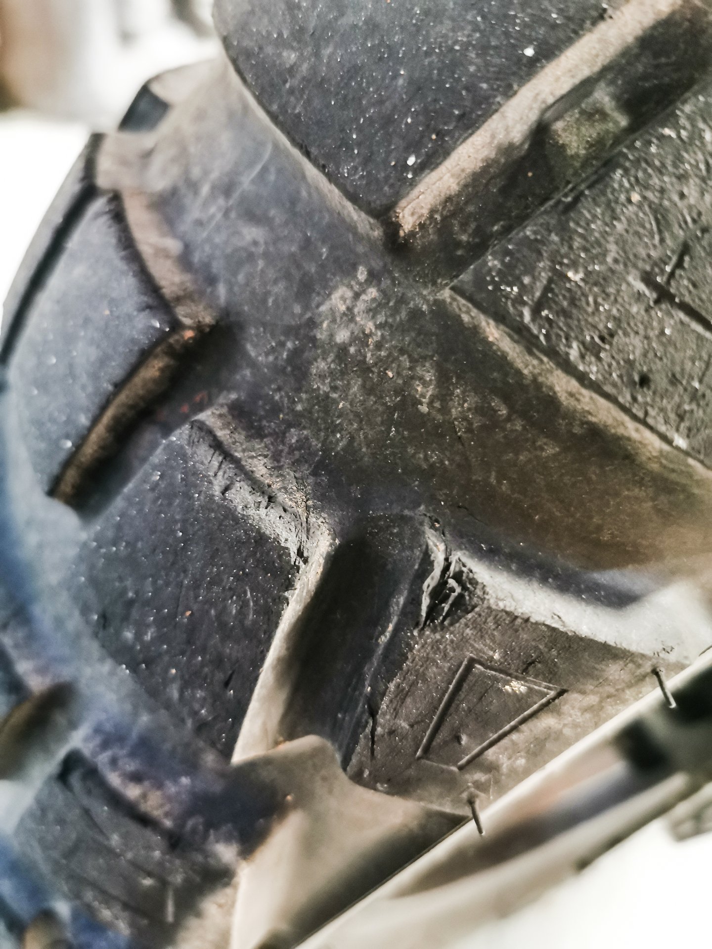

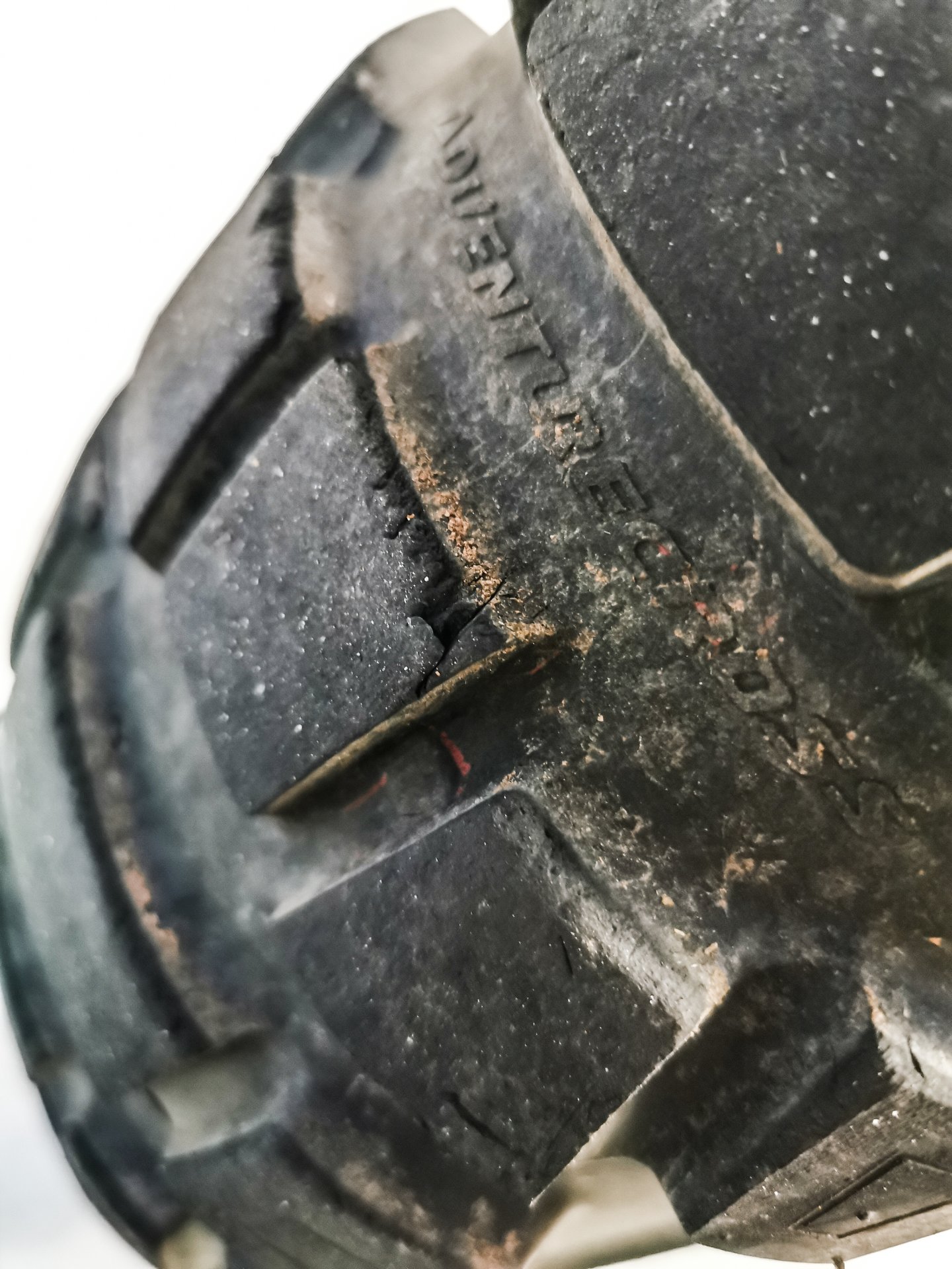

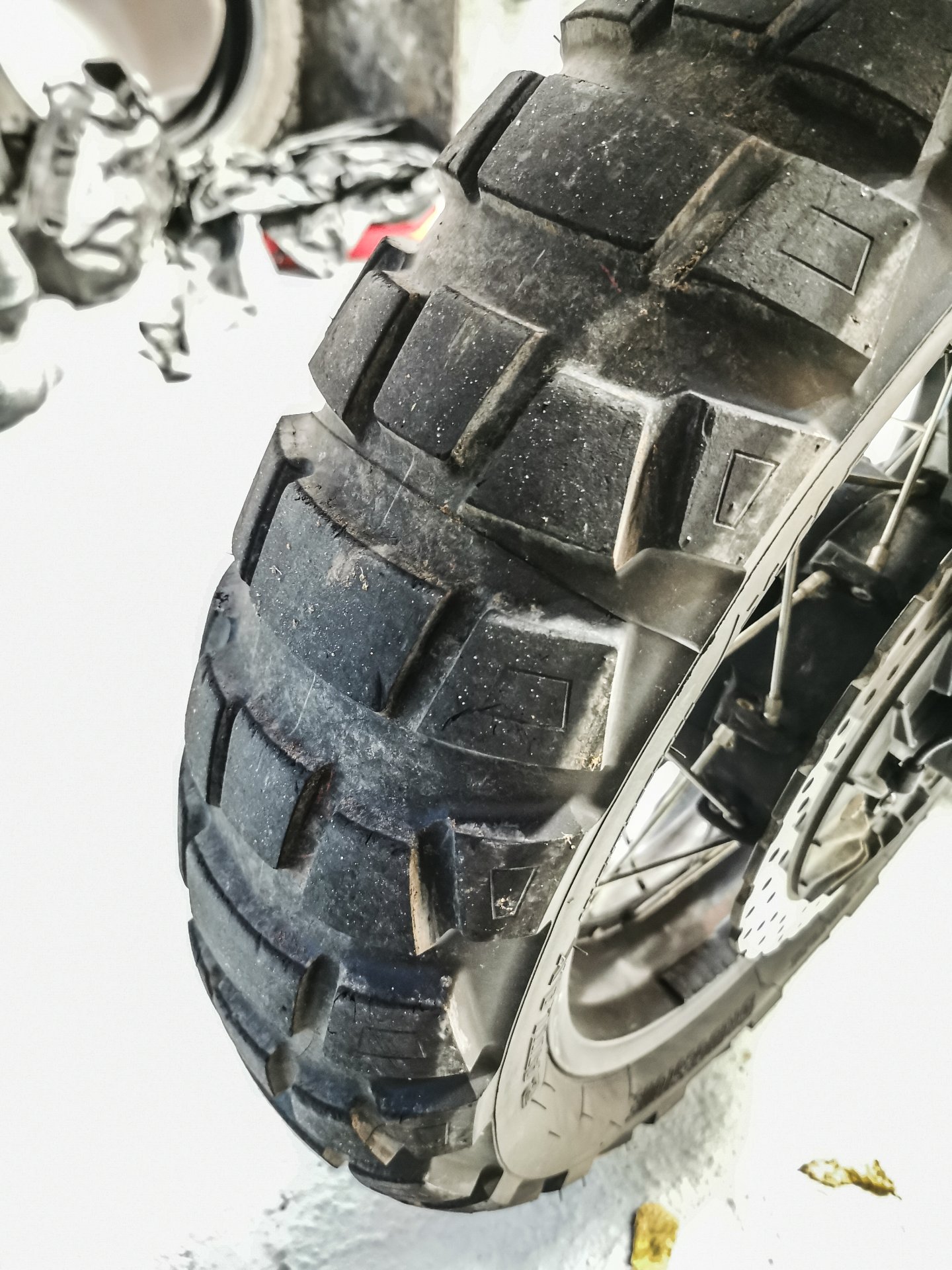

Sorgen macht mir mehr oder Minder das verschwinden des Gummis.
Neu hat das HR 9mm bis 0,0. Nach genau 1050km Laufleistung fehlen bereits 1,5-1,7mm.
Daher wird mehr als 5tkm nicht drin sein, bei meinem Fahrstil.

Hier noch Bilder wie die Pneus aktuell und nach der Tortur des Trainings aussehen
