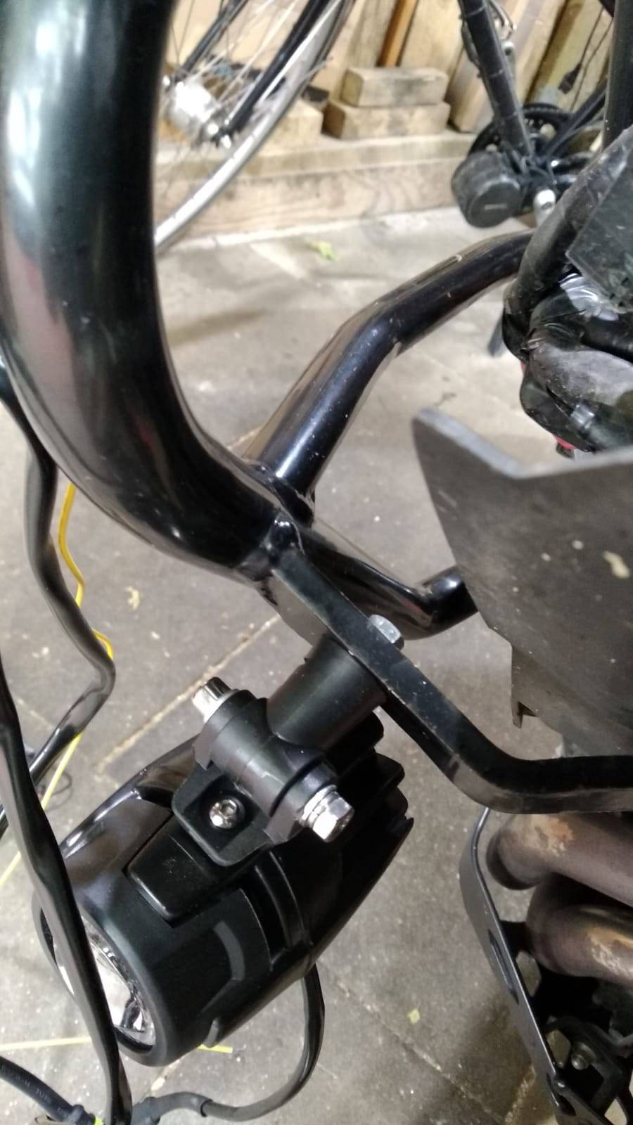

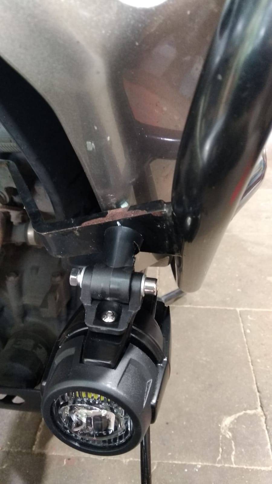

Ich habe auch lange überlegt wie ich Leuchten befestige und bin dann auf eine einfache und robuste Lösung gekommen.
Hermann

hefranck hat geschrieben: Mi 29. Jul 2020, 12:11 Moin!
Hermann
WhatsApp Image 2020-06-04 at 09.33.42.jpegWhatsApp Image 2020-06-04 at 09.33.49.jpegWhatsApp Image 2020-06-04 at 12.45.05.jpeg
Finde Ich auch ganz geil gelößt, aber Ich will generell das ganze Plastik aus der Halterung weg haben :daumen:

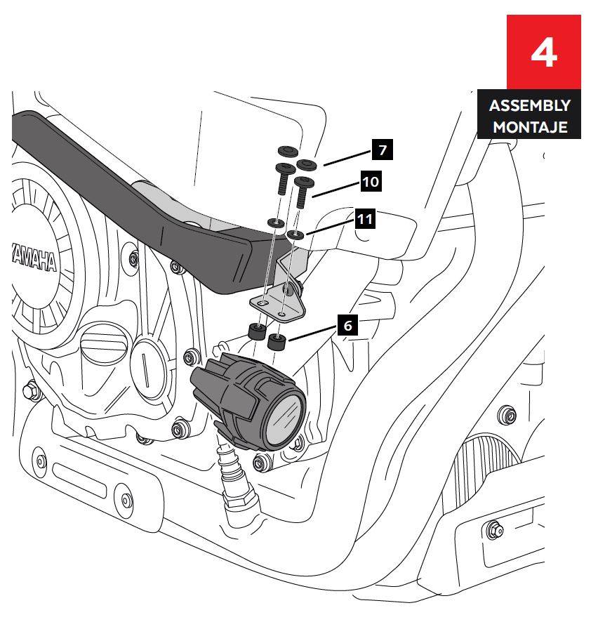

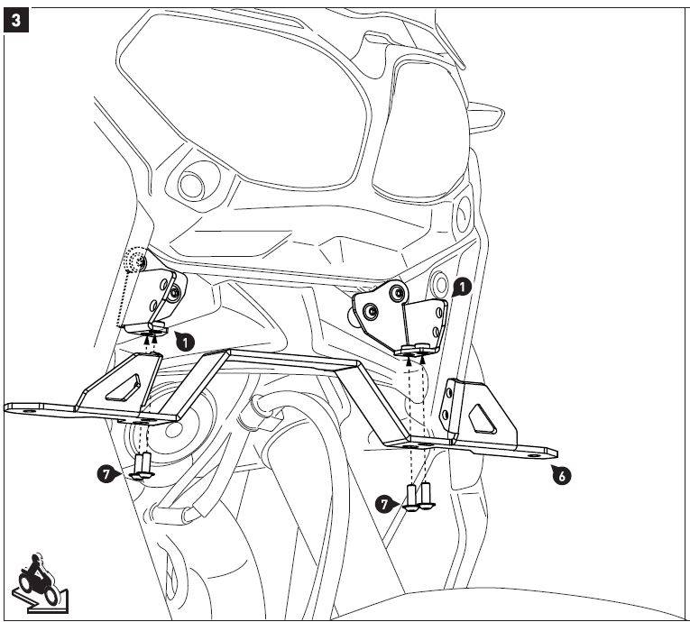

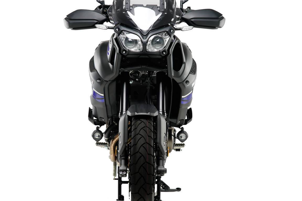

Ich habe da ganz andere Ideen, da ich keinen Sturzbügel habe:
Lösung von Off-The-Road
Lösung von Puig:
Wobei ich diesen Halter bisher noch in keinem Shop gefundenhabe.
Die Puig-Lösung finde ich sehr schön.
Wenn ich jetzt noch wüsste wo ich die her bekomme.

Franz hat geschrieben: Fr 31. Jul 2020, 15:11 Ich habe da ganz andere Ideen, da ich keinen Sturzbügel habe:
Lösung von Puig:
Das obere sind ja die SW Halter, da ist wieder das Problem von der Lampenaufnahme so zu adaptieren das die ganze Nummer justierbar bleibt.
Die Puig sehen gut aus, muss Ich mal Googeln ✌️
€dit hab da was https://puig.tv/de/tuning-motos/lichter ... bike=21114

Beiträge: 2853
Re: Ideen für Halterungen der Zusatscheinwerfer
Hallo Trigger,
danke für die Links.
Schade, dass man bei piug.tv nichts bestellen kann.
Ich hätte schon gerne in D gekauft.
Daniel140881
Beitrag von Daniel140881 »
Hi, Hallo.... Ich habe auch schon versucht die Halterung von Puig zu finden da ich auch keine Sturzbügel habe, leider ohne Erfolg..... Wenn da jemand helfen kann das wäre toll
