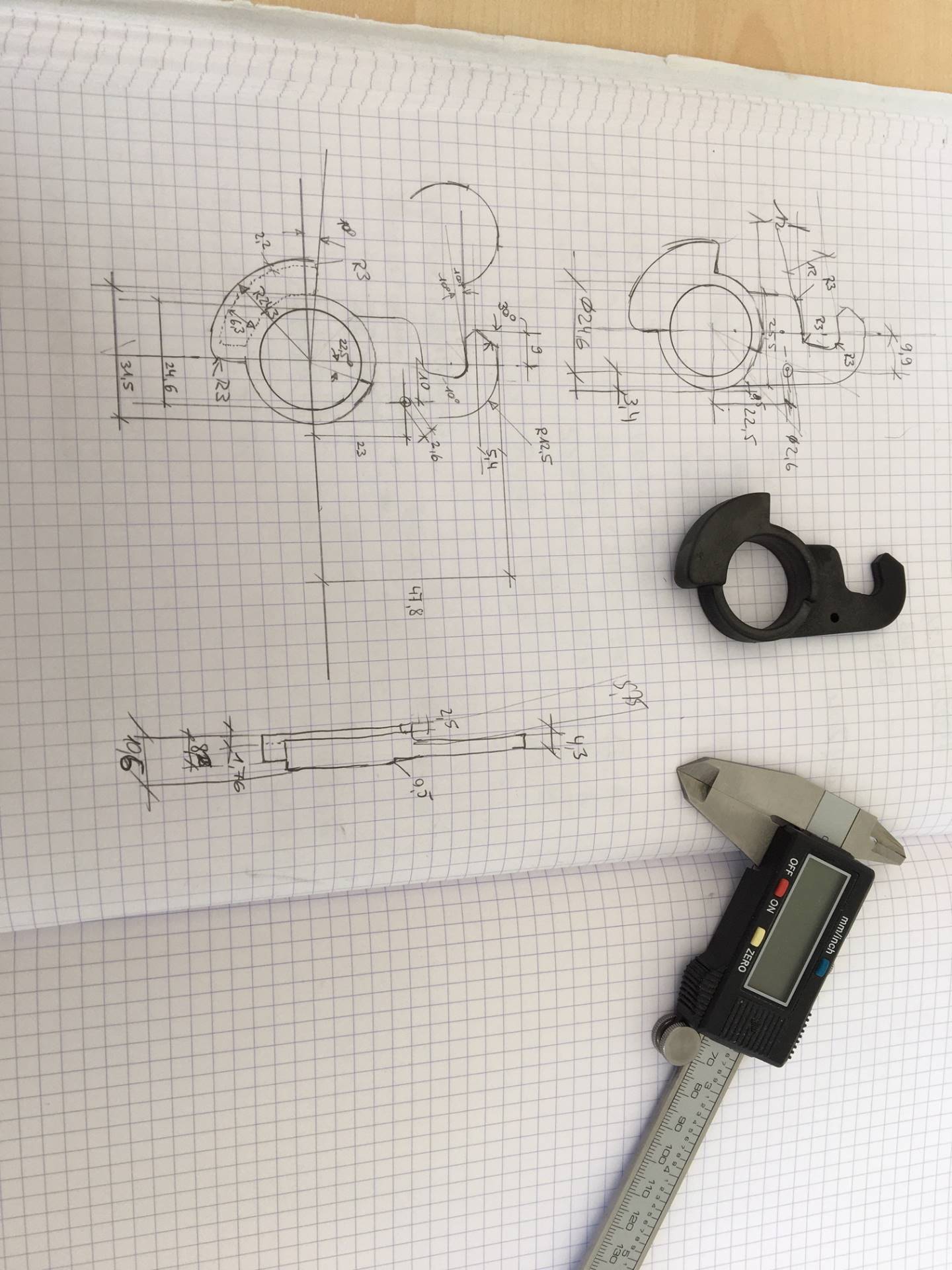

Hallo Lars,
es gibt was zu berichten.
Letzte Woche habe ich den Haken skizziert. Leider hatte mein Kollege Wolfgang sehr viel zu tun, so dass es noch was mit der CAD Zeichnung gedauert hat.
Jetzt sind die Haken im Druck und kommen Mittwoch heraus. Dann kann ich Deinen Original Haken (der auf der Zeichnung liegt) mit dem Nachbau vergleichen.
Wenn alles so passt, gehen die Teile Freitag auf die Reise.
Hier noch ein paar Impressionen.
Erste Skizze
Erste Skizze
1. Vergleich des Musters mit der CAD Zeichnung
So sieht´s schon nach was aus

Moin Reinhard :winken:
WOW ... ich bin begeistert :klatsch:
Bei so viel Professionalität traue ich es Dir/Euch schon zu, dass die Dinger am Ende auch passen. ;)
Ich drücke trotzdem die Daumen und freue mich drauf die einzubauen.
Beim Zusammenstecken werde ich wohl mal ´ne Portion Silikonfett mit einbauen,
in der Hoffnung dass die Verschlüsse dann etwas weniger hakelig sind.
Gruß Lars

Hallo Lars,
das erste Teil liegt auf dem Tisch, morgen das Zweite.
Es gibt wohl doch ein paar kleine Abweichungen, die aber nicht unbedingt die Funktion beeinträchtigen müssen.
Um den einen oder anderen Feilenhieb mit der Schlüsselfeile wirst Du bestimmt nicht herumkommen.
Im großen und Ganzen sieht das ganz manierlich aus...

Moin Reinhard,
gestern sind die Teile angekommen.
Reinhard hat geschrieben: Mi 8. Jul 2020, 10:39 ... um den einen oder anderen Feilenhieb mit der Schlüsselfeile wirst Du bestimmt nicht herumkommen.
"Leider" weit gefehlt ;) ... die Teile passten auf Anhieb, ohne jegliche Nachbearbeitung !!!
Ob sich die kleinen Abweichungen (Zitat) positiv bemerkbar machen,
oder ob´s an dem beim Einbau verwendeten Silikonfett liegt kann ich nicht sagen,
aber hakelig ist da auch nix mehr. :daumen:
Ich kann Dir eigentlich gar nicht angemessen danken,
denn ohne Deine Hilfe hätte ich das Teil vermutlich in wochenlanger Handarbeit aus dem Vollen feilen müssen :daumen_ab:
Zum Preis sag´ ich mal nix konkretes, das kannst Du besser selber machen ... aber leben könntest Du davon nicht :lol:

Hallo Lars,
das freut mich sehr, dass die Teile sogar ohne Nacharbeit passen. Klar, man muss den Preis so betrachten, dass es für meinen Kollegen eine schöne Übung war, mal wieder aus einer Zeichnung CAD Daten zu machen (macht er nicht jeden Tag, denn für gewöhnlich bekommen wir die Daten von den Kunden). Dein PayPal Betrag ist angekommen. Danke dafür!
Wenn sich das so weiterentwickelt, wird´s bald täglich ein Weißwurstfrühstück :essen: in der Arbeit geben :lol: .
Nicht, dass das dann auch noch auf die Figur geht?
