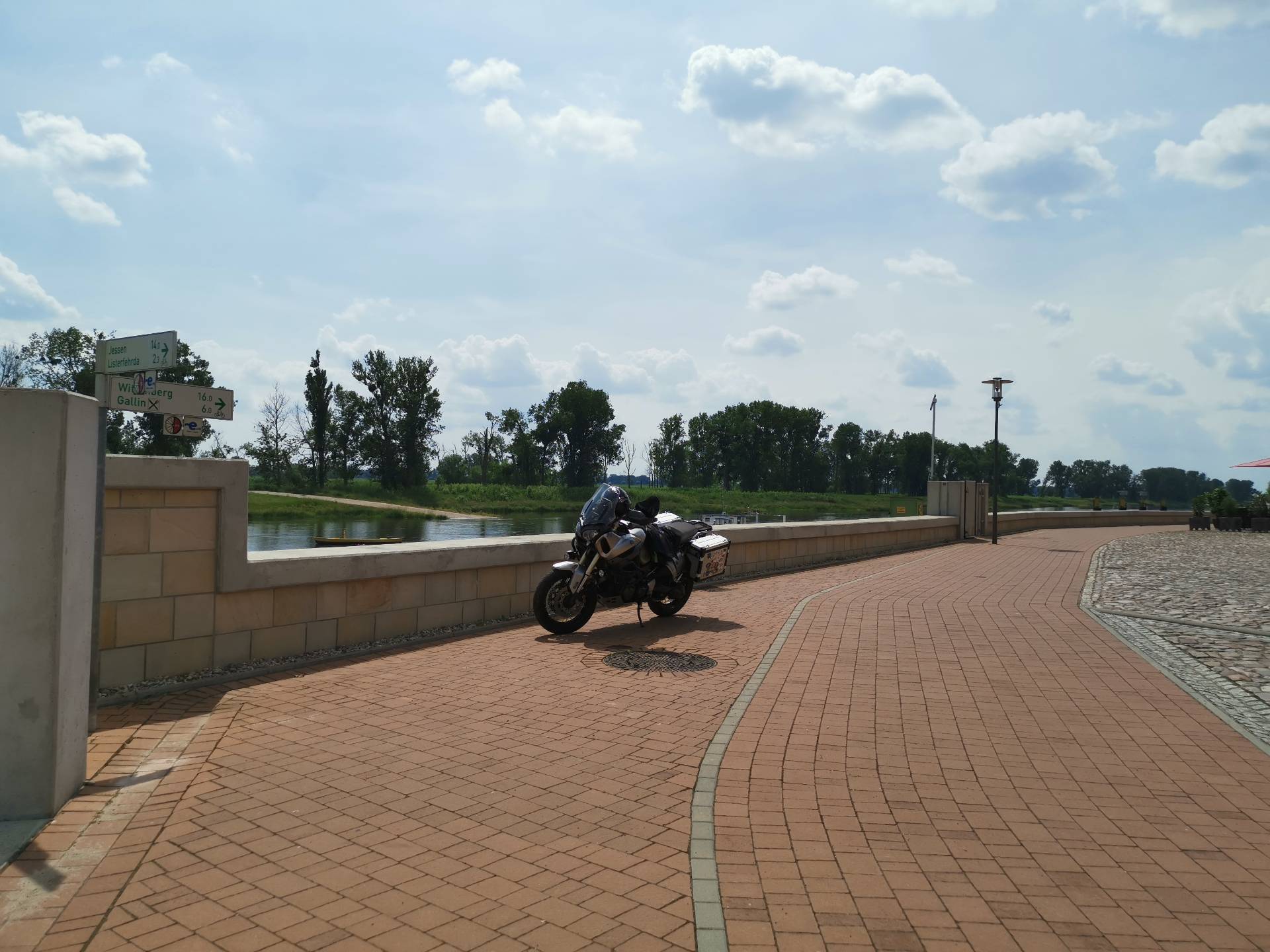

N'abend
Ich habe das weiße Umrissband gaaanz dezent an den Koffern. .......gaaaanz dezent

ich habe ganz dezent mit Reflexfolie gearbeitet.
Gelb und Rot an den Koffern.
Die Koffer sind aber nur auf meinen Touren an der
Und zusätzlich je re. und li. ein runder Reflektor unter den Soziusrasten.
Klick mich ...
Die runden Reflektoren waren auch beim TÜV dran. Kein Kommentar
Soweit meine Erfahrungen.
