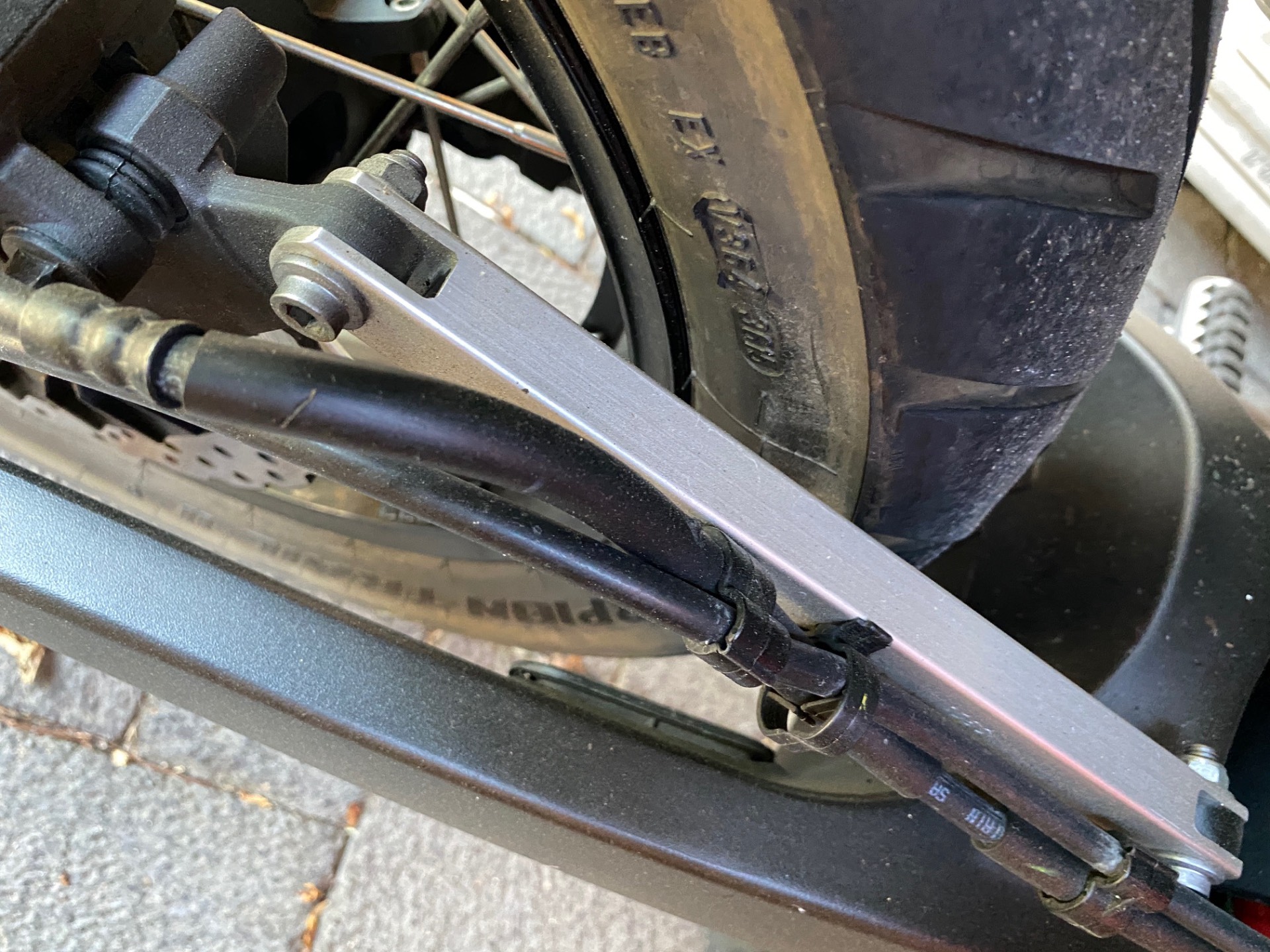

Ich habe mir das gerade mal angesehen. Die "Stange" ist ein 4kt Alu Rohr und wird nur auf Druck belastet. Bei der Dimension muss die ewig halten.
Das Einzige, was ich mir vorstellen könnt ist, das da an einer Befestigungsbohrung der Bremsleitung unsachgemäß gearbeitet wurde und sich dadurch ein Riss gebildet hat, der sich dann im Aluminium durchgezogen hat. Oder hat da gar Jemand etwas drangeschraubt? Hinterradschutz zb. ?
Schau Dir bitte mal an, wo genau dieses Profil gebrochen ist und ob du an der Bruchkante eine Rissentwicklung anlesen kannst.

Hallo Tequila,
Vielen Dank für das Bild.
Bei mir sieht das vollkommen anders aus..... Keine dermaßen massive Verbindung.
Meine Maschine steht bei meinem Bekannten, ich mache mal gleich ein Foto, wenn ich die Maschine zur Werkstatt bringe.

Ich habe vor 5 Jahren das Motorrad bei Yamaha #Namen entfernt# (neu) und dabei auch eine Hinterradabdeckung nebst Montage bestellt.
Nach einiger Suche habe ich dann im Keller auch die Original Haltestange gefunden, die also NICHT mehr verbaut war.
Ich hoffe, die Bilder zeigen die Problematik: Hier wurde ein massives Teil durch ein dünnes Stück Stahl ersetzt, welches nach 5 Jahren Belastung einfach aufgegeben hat.
Auf den Bildern sieht das Blech natürlich gerade aus weil wir es für eine Weiterfahrt ja wieder gerade biegen mussten.
Tatsächlich war das Stück vollkommen wellig.
Ich muss davon ausgehen, dass bei #Name entfernt# die Montage völlig falsch gelaufen ist. Hätte man das Stück Stahl zusammen mit der Original-Stange montiert, wäre natürlich überhaupt nichts passiert. So wäre es sicherlich auch richtig gewesen....

was soll man dazu sagen... Ich bin Ingenieur im Maschinenbau und mir sträuben sich die Nackenhaare. Ein solches Blech ist ungeeignet um solche Druckkräfte aufzunehmen. Außerdem stützt es den Bremssattel nicht mehr an der vorgesehenen Stelle ab also mittig von der Aufnahme, sondern seitlich versetzt. Das könnte dazu geführt haben, dass sich der Sattel beim Bremsen ungleichmäßig bewegt hat und daher die Bremse heiß wurde. Das hat wahrscheinlich auch dazu geführt, dass die Stange durchgebogen wurde. Also Derjenige, der das zu verantworten hat, hat alles falsch gemacht.
Dein freundlicher hatte damals sicher Probleme, die Hinterradabdeckung zu montieren und hat dann die originale Stange, diesem Blechstreifen geopfert.
Den Schaden hast Du jetzt an der Backe. Ob die Schwinge jetzt hin ist oder nicht, irgendwer muss zahlen und da bin ich der Meinung, dass sich dein Händler zumindest großzügig beteiligen sollte. Du kannst ihm ja mal sagen, dass du überlegst, das Motorrad bei einem vereidigten Sachverständigen vorzuführen.
