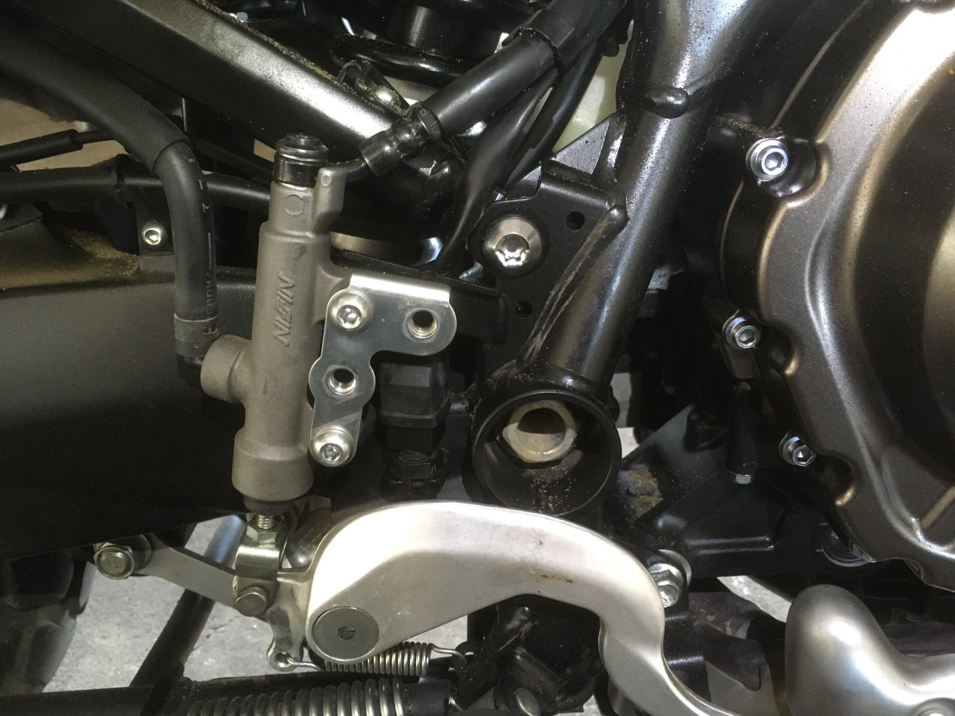

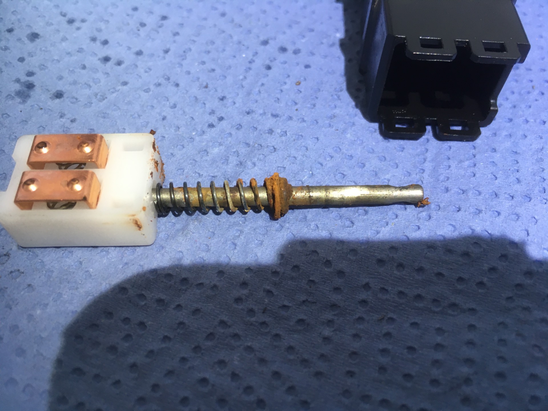

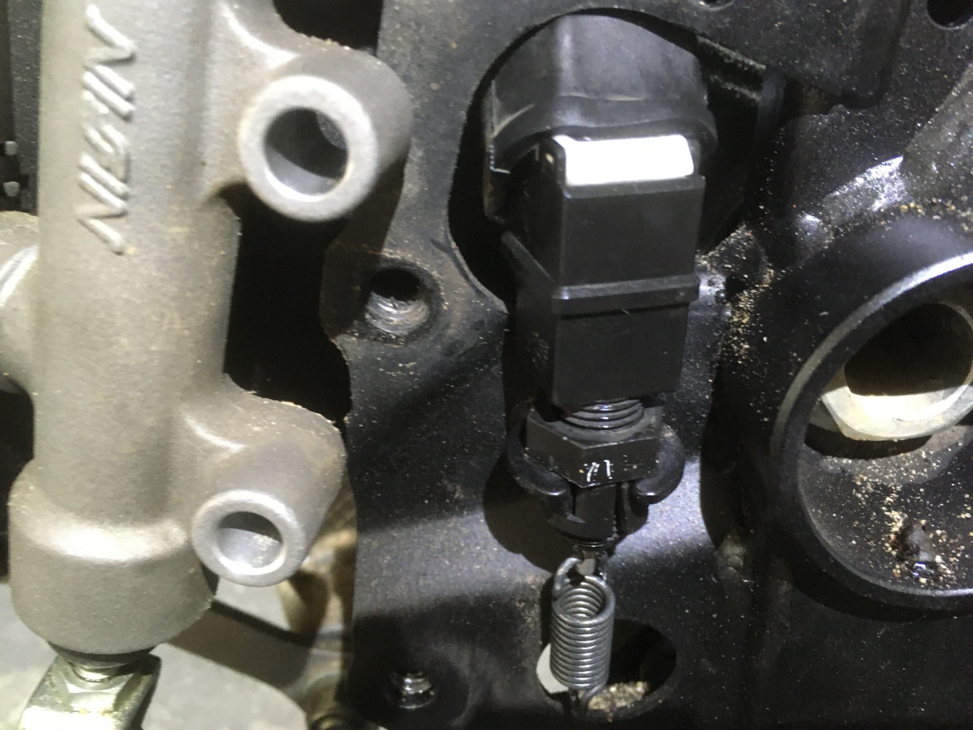

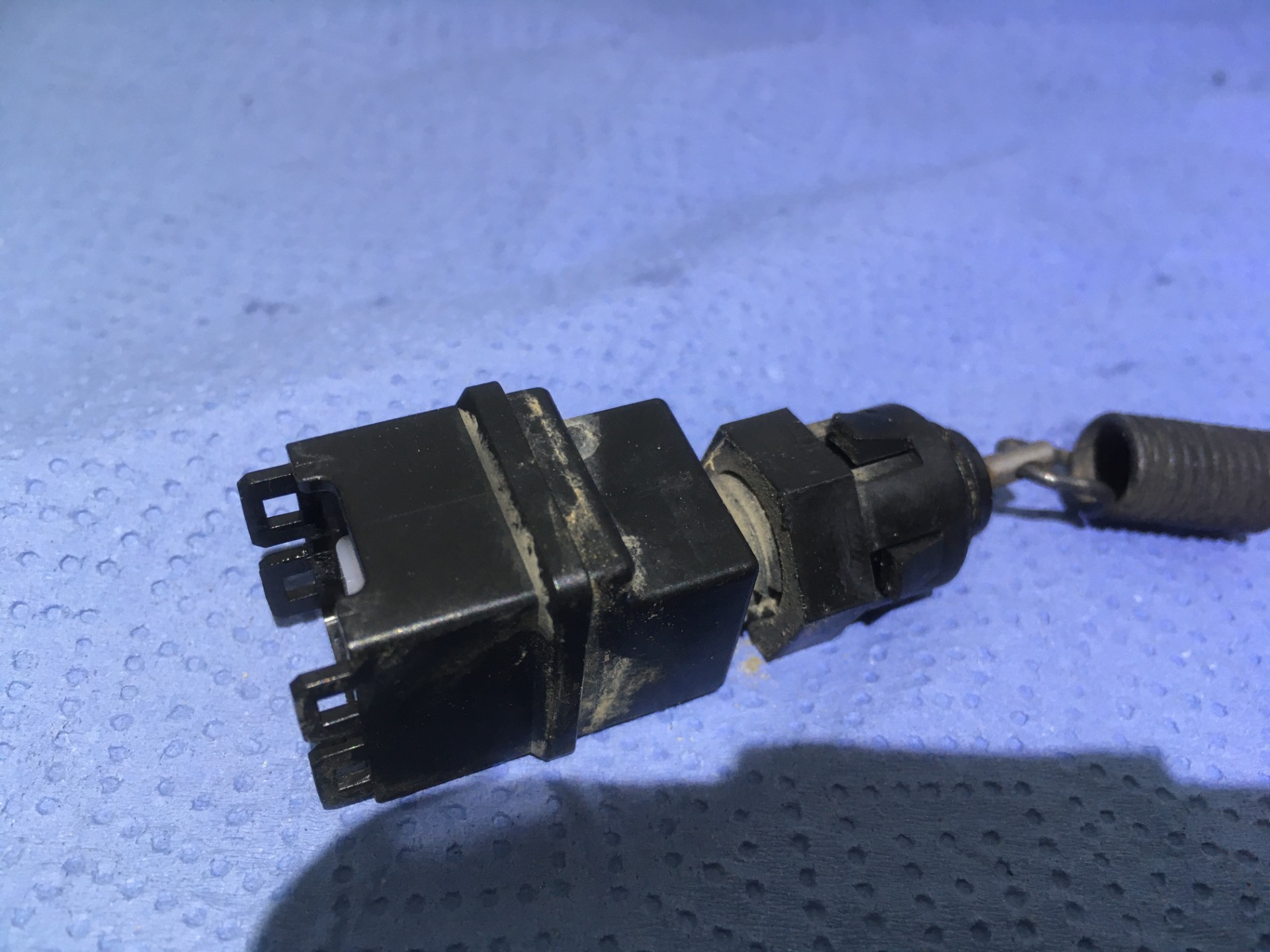

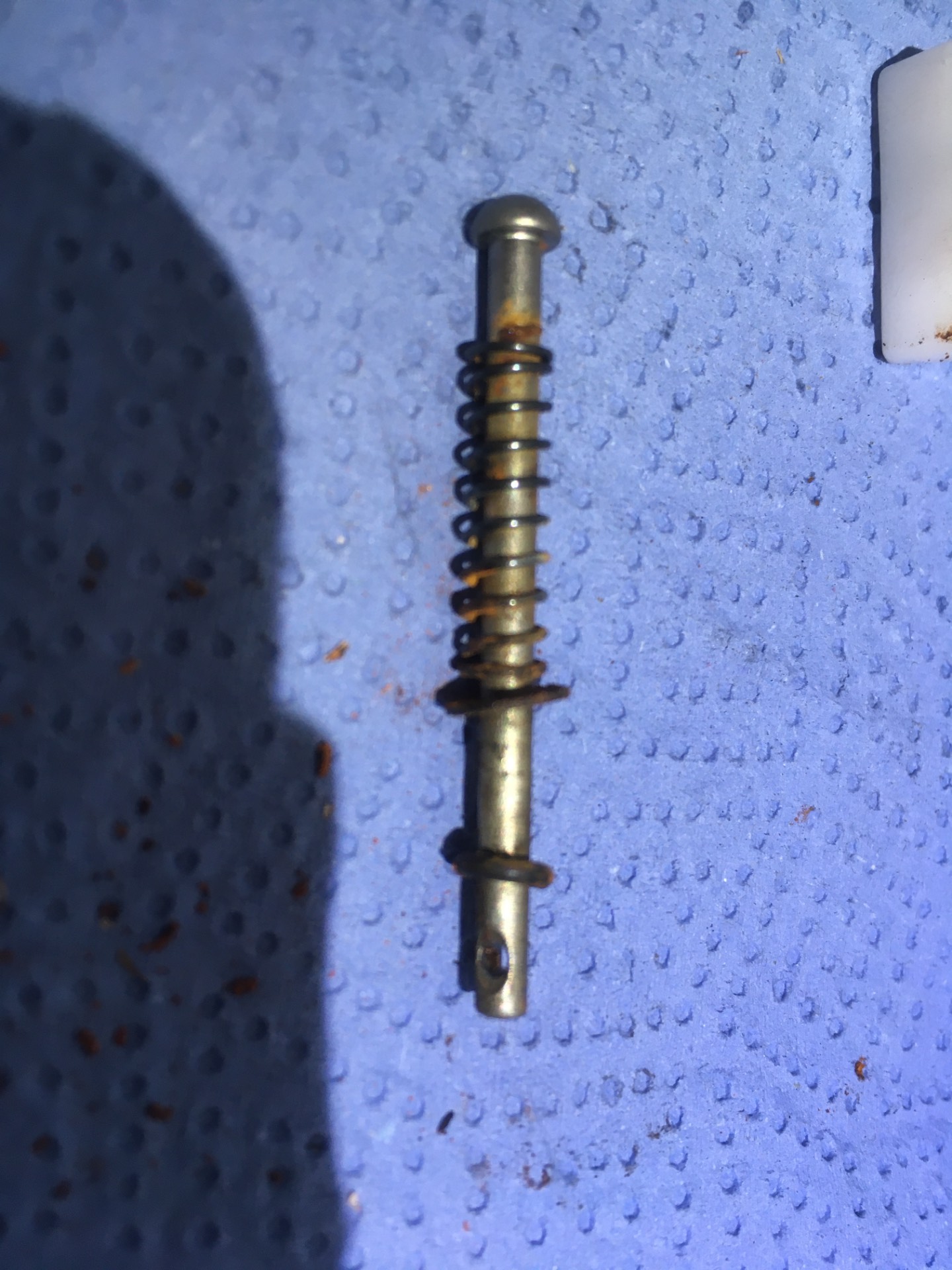

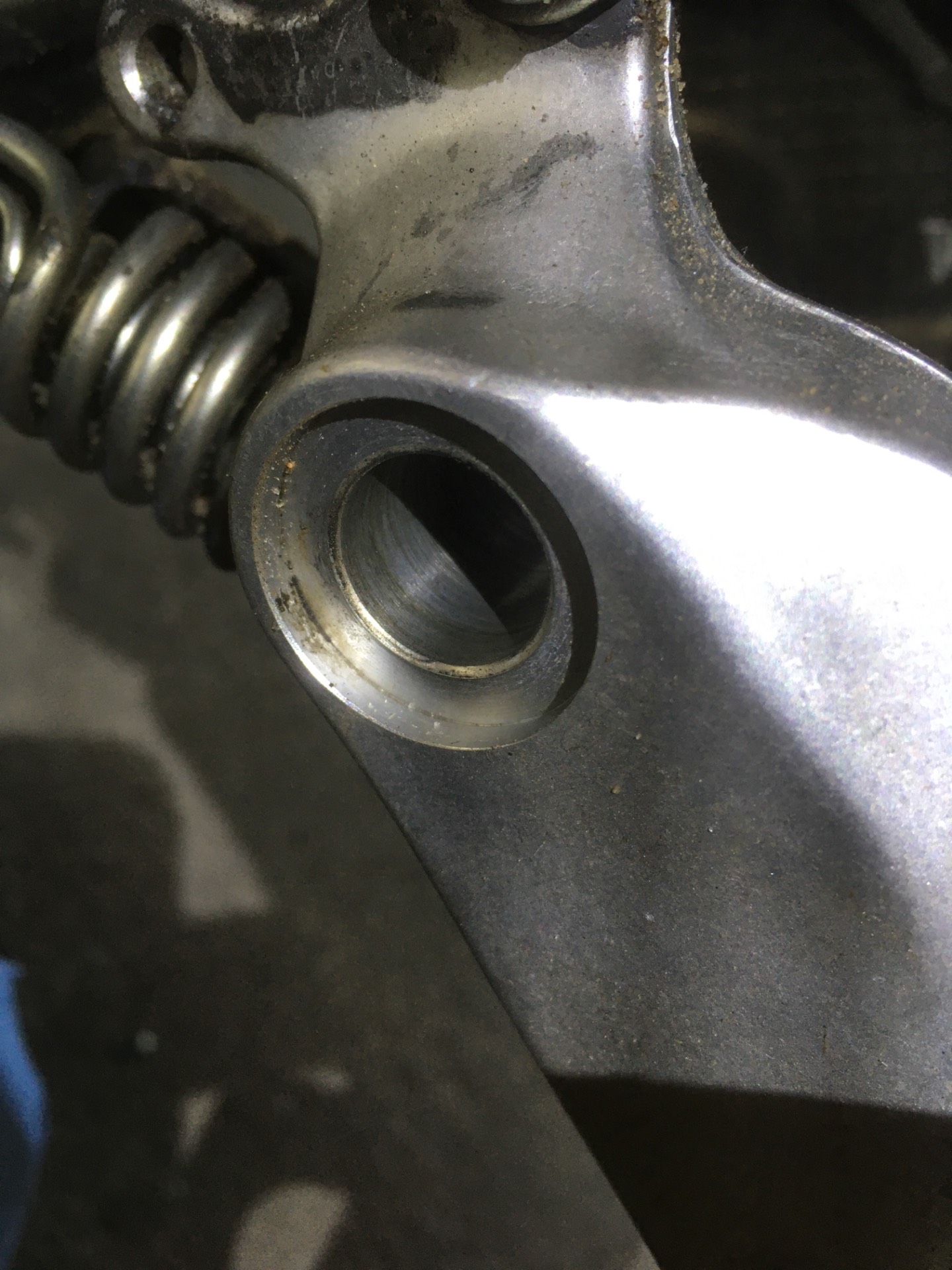

Mein Tempomat funktionierte nicht. Aber Dank dieses tollen Forums war der Fehler schnell gefunden. Der hintere Bremslichtschalter war innen rostig. Hätte ich hier nicht gelesen, dass der hintere Bremslichtschalter zweistufig ist, hätte ich ihn als Fehlerquelle ausgeschlossen, da das Bremslicht einwandfrei funktionierte. Danke dafür!

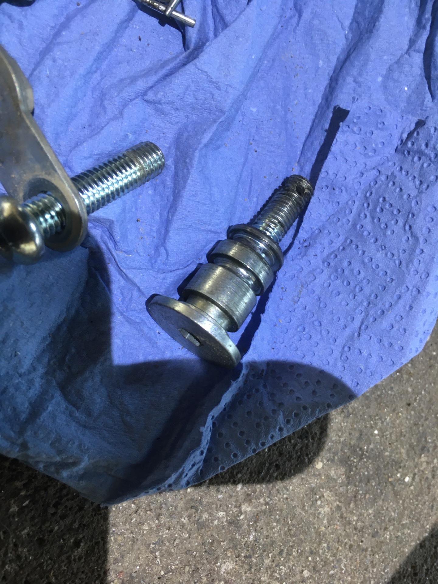

Beim Betätigen des hinteren Bremshebels machte es ein leises, quietschendes Geräusch. Icku, icku... :) Ich habe dann den Schalter ausgebaut, sauber gemacht und fürstlich gefettet. Dazu habe ich die weiße Kappe am Schalter entfernt. So musste ich nicht das gesamte Kabel ausbauen.
Übrigens, der Bremshebel hatte anscheinend auch noch nie Fett gesehen.
