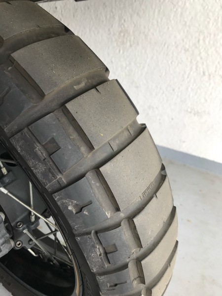

Mal eine ganz allgemeine Frage: Wie beurteilt ihr, wann der Reifen gewechselt werden muss? Ich meine dabei das Verschleißbild, nicht das Alter. Ich fahre zur Zeit den Scorpion Rally STR und bin total zufrieden damit. Ich habe aber das Gefühl, dass die großen Profilblöcke am Hinterrad schon deutlich abgefahren sind, obwohl der Reifen noch nicht so alt ist (ich schätze so um die 4.000km) . Bei mir hält ein Reifen normalerweise sehr lange, weil ich immer sehr entspannt unterwegs bin. Macht die gesetzliche Vorschrift von 1,6mm Mindestprofil bei einem Enduroprofil überhaupt Sinn? Schaut man da auf den TWI? Oder geht man da nach Gefühl?

Die zwei kleinen, parallelen Stege zwischen den Blöcken in der Bildmitte - Ist das etwa der TWI? JA
Der TWI liegt bei nur 1,0mm
In Deutschland gilt 1,6mm als Grenze .
Egal ob grobes oder feine Profil

In letzter Konsequenz würde ich mich nicht auf den TWI verlassen, da dieser meist nur 0,7 mm aufweist. Besser nachmessen und die 1,6 mm im Auge behalten. Aber auch da verhält sich ein Reifen oft schon anders beim einlenken zum Beispiel. Ich wechsle immer dann, wenn beim Einlenken, bzw. Bei Kurvenfahrt der Lenker sich nach dem Kurveninneren neigt. Dann ist es profilmässig eh Zeit.

Servus Dietmar, ich fahre auch die Rally STR und ich hatte die "neu" malgemessen, da waren in der mitte neben dem TWI gemessen die Blöcke gute 9mm hoch. Wenn man jetzt mal sagt, du hast ca 50% runter vom Gummi dann kannst locker noch 2500 bis 3000 fahren und bist ca. bei den 1.6mm und an der gesetzlichen Grenze.
Wenn du meinst, dass dir der zu schnell runtergeht würde ich einfach mal alle 500 km messen und am besten immer an der gleichen Stelle.
