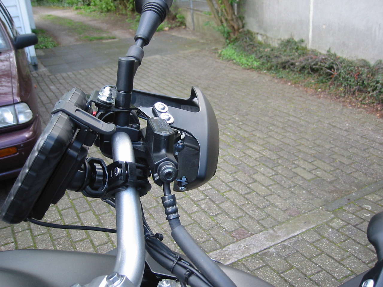

Klaus hat geschrieben:... Funktioniert nach kurzer Kontrollfahrt (ich darf ja noch nicht...) so gut, dass ich es wohl so lassen werde. :) Nichts wird verdeckt, man nimmt das Navi gar nicht wahr, kaum Bewegung, bei schlechter Strasse.
Hallo Klaus!
Hoffentlich war deine Kontrollfahrt nicht zu kurz, denn auf den Bildern sieht das sehr nach vibrieren aus.
LG, rubbergum

Beitrag von Klaus »
Hallo rubbergum,
mit Vibrieren war wirklich nichts. Bei normaler Strasse ohne jegliche Bewegung. Kanaldeckel. oder kleinere Strassenschäden mit Huckel, leichte Nickbewegung. Wie geschrieben, werde es ausführlich testen, und dann berichten. Bin selbst gespannt, wie es auf längerer Strecke ist.

habe mal den Eigenbau gegen den Standardlenkerhalter getauscht. Damit ist es etwas ruhiger, denke aber, da das Crocodile recht schwer ist, kann man "Bewegung" in der Haltevorrichtung nicht vermeiden.
Gerade noch die Idee gehabt, einfach mal das Halteblech der Griffheizung um 180° zu drehen, und siehe da, Optik passt auf einmal! Tankrucksack ist jetzt nicht mehr möglich, will ich aber auch nicht mehr haben. Ansonsten, ist schnell umgebaut.
Jetzt sieht der Temperaturregler auch nicht mehr fehl am Platz aus, einfach stimmiger, das Ganze.
