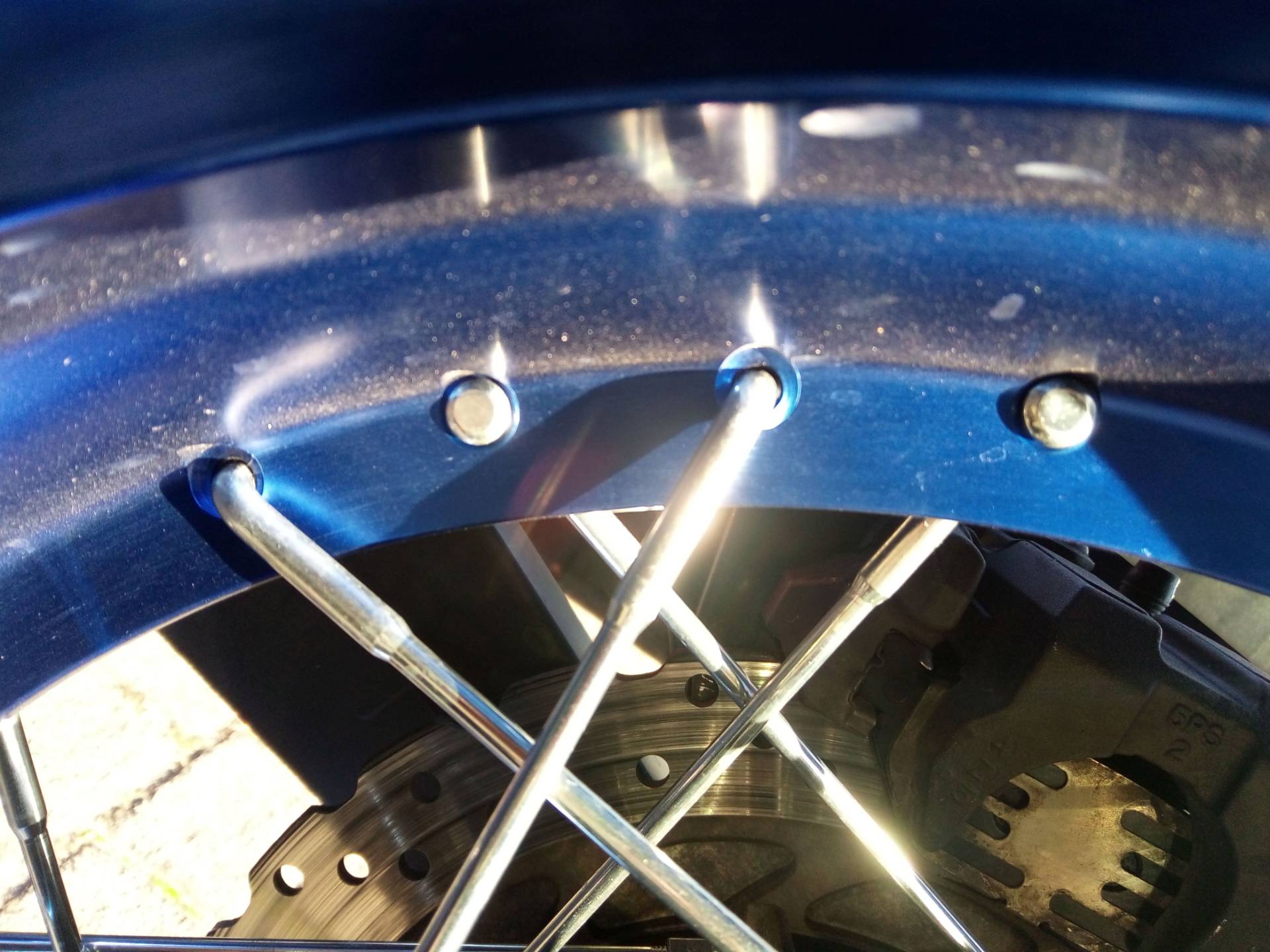

Ich habe jetzt keine Maße zur Hand,
aber hier kannst Du den Unterschied zwischen der alten und der neuen Felge sehen:

Hallo Georgios,
ich würde nicht sagen, dass der Steg dicker ist.
Ich hatte mal versucht, das zu messen.
Kannst es ja auch mal versuchen, zu messen.
Dann wirst Du sehen, dass dies nicht so einfach ist.
Mal angenommen, die Speichen an sich sind unverändert geblieben, und davon gehe ich aus, dann ist der Steg in etwa gleich dick und wird aufgrund der Höhe am Ende sogar dünner auslaufen.

Meine neue Felge habe ich 30.000 km gefahren.
Die alte Felge ist bei 60.000 km gebrochen.
Hab´also noch etwas Zeit

Stimmt mit den ET-Nummern,
aber das ist bei den Speichen und der Narbe nur die letzte Ziffer (00 ==> 01)
Ich denke das ist nur zur Unterscheidung bei Bestellung für interne Zwecke, ob das für ne DP01/04 oder DP07 ist.
Bei mir wurde durch den
nur die Felge/Speichen auf Kulanz getauscht.
D.h. er hat die neue Felge mit neuen Speichen auf die alte Narbe montiert.

Ist ja auch günstiger, die alte Nabe weiter zu verwenden. Hoffentlich wusste er, wie man einspeicht und zentriert.

Hallo Georgios,
mein neues Hinterrad hat gut 6.000 km unter teils harten Geländebedingungen ohne Macken über standen.
Also mit mir und vollem Gepäck und Tank knapp 200 kg Zuladung.
Beim ersten Rad mit niedrigem Steg waren die zwei Speichen schon eher hinüber.
