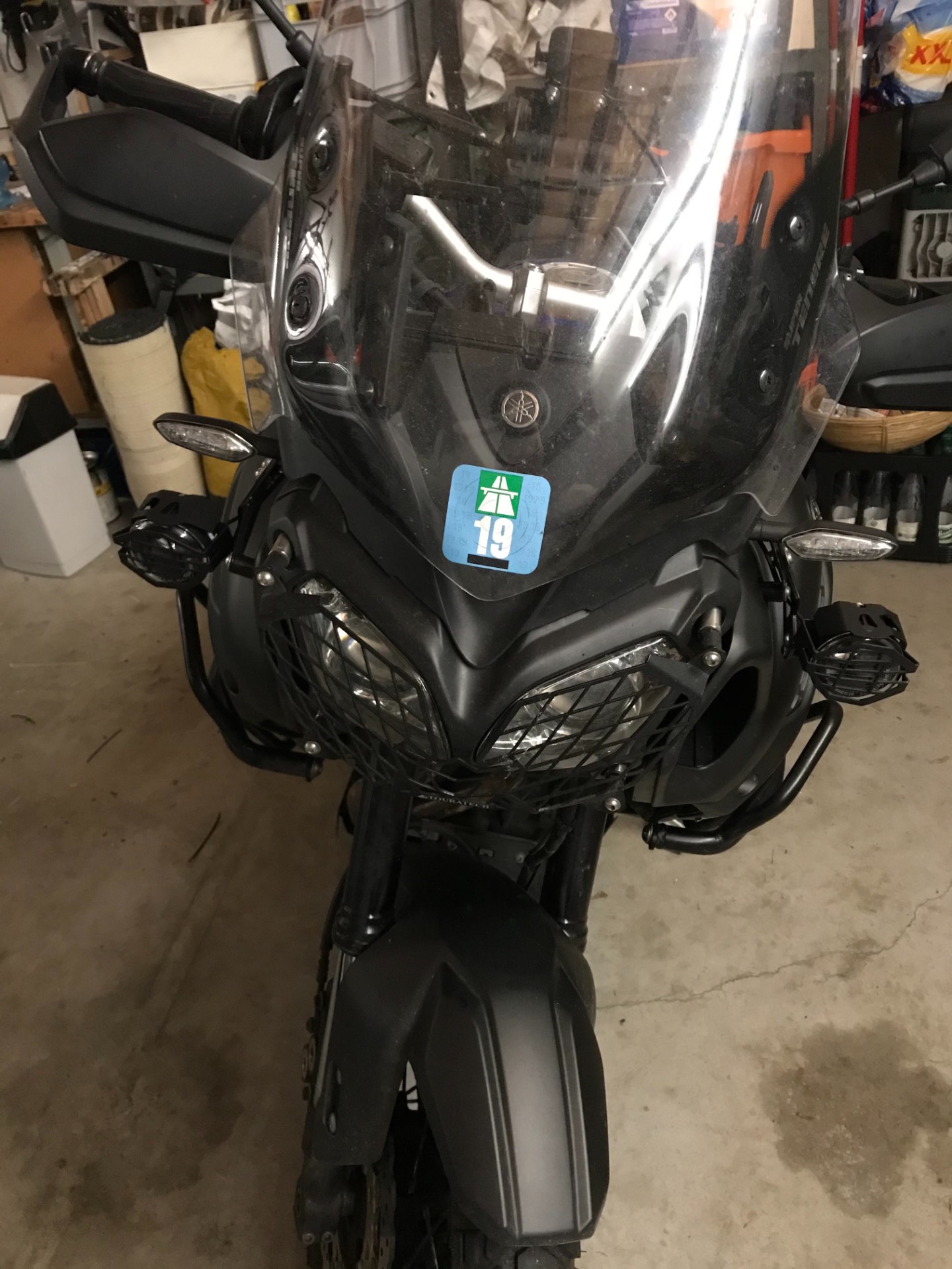

Hallo Leute,
first of all - tausend Dank an Alle für die Unterstützung beim Bau der Landepiste des Berliner Flughafens!!! :klatsch: :)
Licht brennt und tut was es soll. Sealstecker sind dann ausgeschieden, weil ich einfach nicht die passende Zange hatte. Habe jetzt normale Quetschverbinder mit Schrumpfschlauch genommen. Noch einen Hinweis für alle, die auch welche von Toraratech verbauen - unter dem Tacho ist noch eine Kabelführung, die man nutzen kann, vermutlich für die originalen Nebler? Das hatte ich aber zu spät gesehen. Ansonsten der Montageablauf wie hier beschrieben. Entweder man hat den 3 -poligen Stecker noch zur Verfügung - oder man geht an die Bordsteckdose (gelbes Kabel vom Kabelbaum an das Zündungsplus, braunes auf Masse), rotes Kabel mit Sicherung auf das Dauerplus.
Etwas unsicher bin ich mir bei der Feineinstellung der Nebler in Sachen Höhenverstellung. An die Schrauben kommt man ziemlich schlecht ran, um mal nachzujustieren. Ich habe die jetzt eingestellt und die Schrauben erstmal festgezogen. Das muss ich mal beobachten, inwieweit sich da was lockert oder verstellt.
Ansonsten machen die Dinger Licht. Besser gesehen wird man auf jeden Fall. Bei Dunkelheit hat man auch eine bessere Ausleuchtung, insbesondere bei Kurven.
So dann allen eine schöne Woche!!!

ja das Paket war direkt von Touratech, inclusive der Halterung - ist ja teuer genug:-), Reifen fahre ich Heidenau Scout K60, da kann ich nicht klagen
