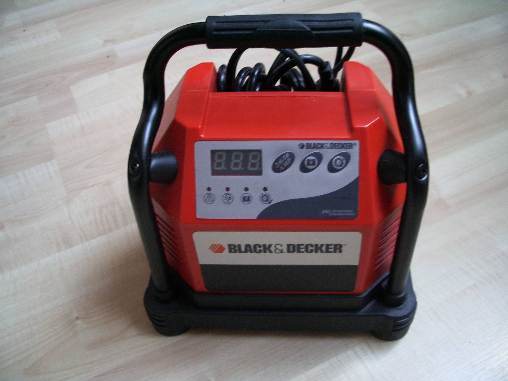

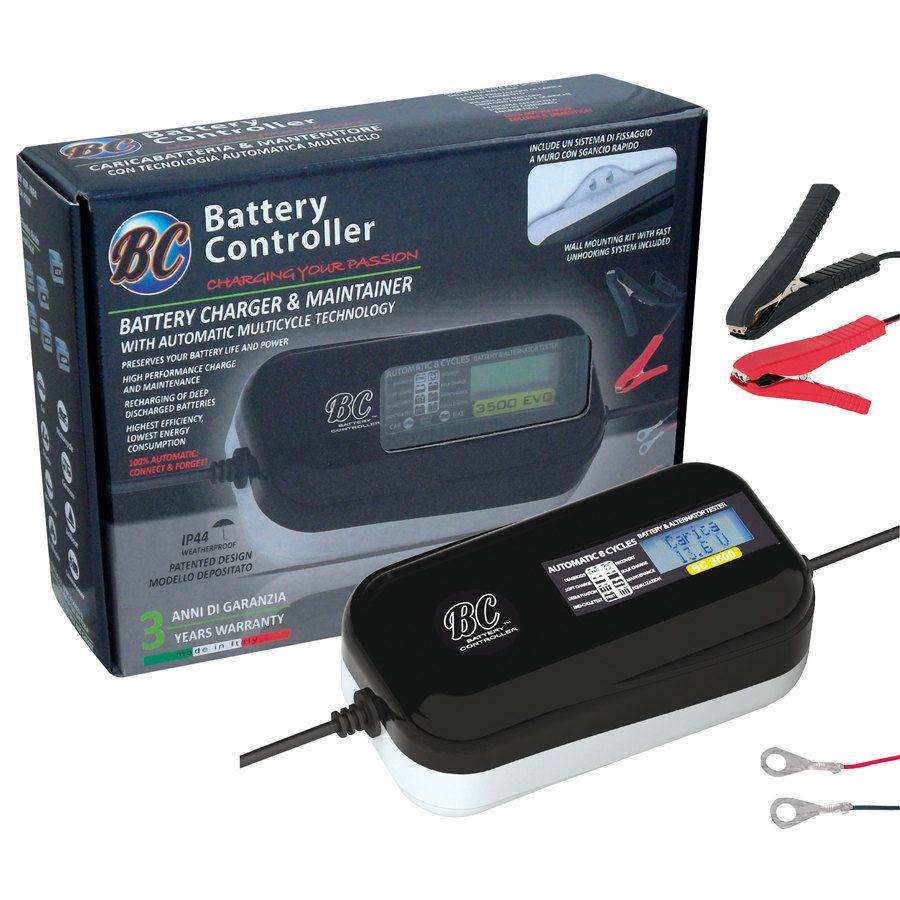

zum normalen laden eins von Black und Decker und zum Erhaltungsladen ein elektronisches. Das BC hat mir schon einige Male eine Batterie gerettet.
kurze Erläuterung was das EVO alles kannhttps://www.ebay.de/itm/332785692475

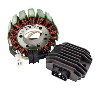

Ich nutze dieses Ladegerät:

Ich auch!
Nachteil: Beim Laden ziehts.

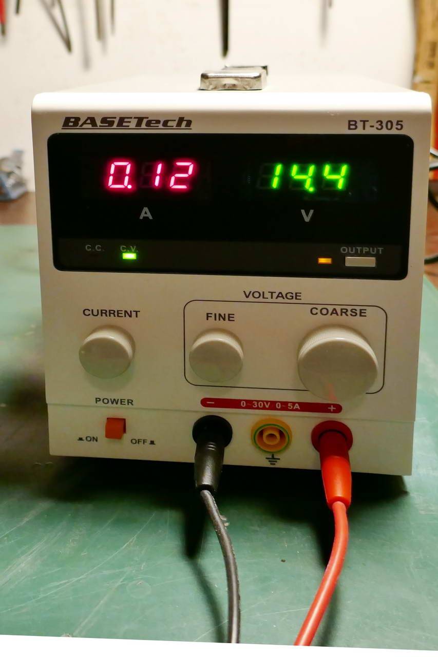

erste Wahl ist bei mir das:
Durch die Möglichkeit eine Strombegrenzung sowie die Spannung einzustellen lädt man gemäß IU-Ladekennlinie (CCCV)
Ist für alle Akku-Typen geeignet, Säure, Gel, AGM, LiFePo4

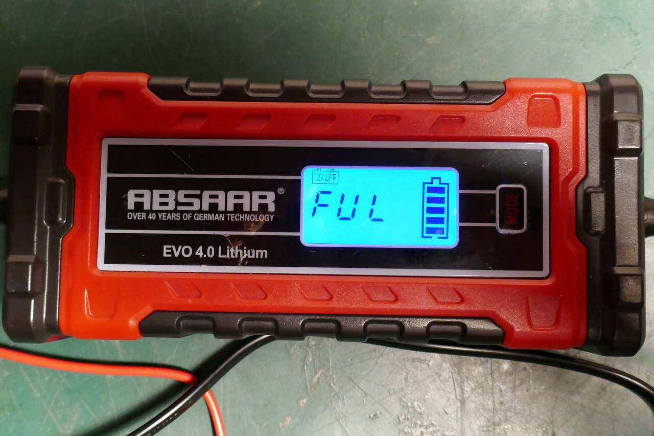

Damit geht es auch, mal günstig bei E-Bay erstanden.
Kann Säure, Gel, AGM, LiFePo4 und sogar 12V und 6V. Typ 158004 Batterieladegerät Absaar EVO 4.0 Lithium 4A, 6/12V,

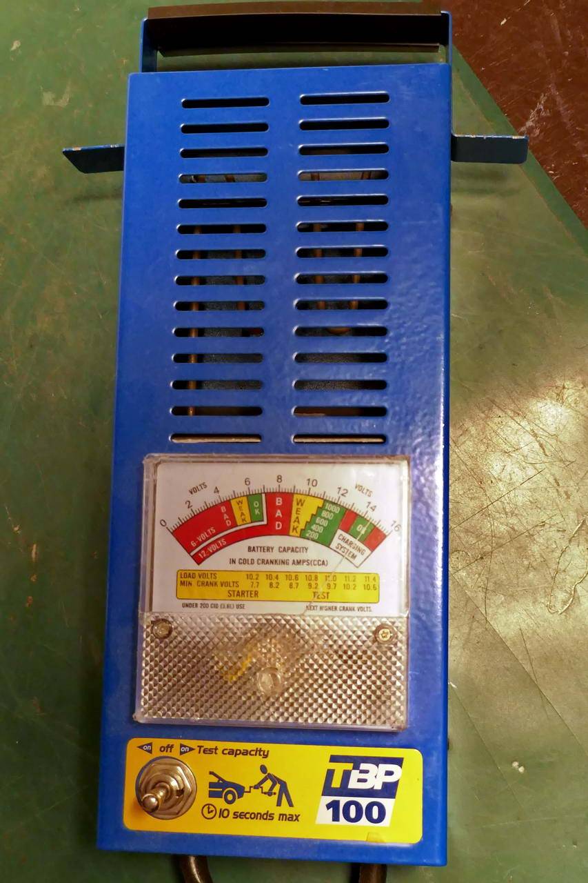

Zur Kontrolle ob ein Akku überhaupt noch was taugt nehme ich das.
Lasttester oder auch Toaster genannt.
Der simuliert einen Anlaßvorgang, zieht also richtig Strom.
Sollte man nicht länger als 10sec. machen, dann glühen die Drähte im Inneren.
Auf der Skala ist dann zu sehen auf welchen Wert die Spannung absinkt, sollte nicht unter ~10,2V gehen, grüner Bereich ist noch OK
