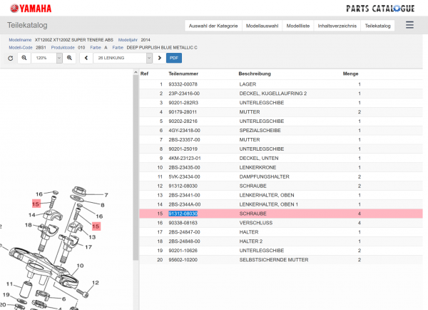

Hallo, ich habe an meiner DP04 eine Lenkererhöhung verbaut. Jetzt möchte ich den Lenker wieder auf original Höhe zurück bauen. Leider finde ich die originalen Lenkerbefestigungsschrauben nicht mehr. Weiß jemand von euch welches Maß die haben? Länge, Durchmesser, Gewinde, Härtegrad. Oder hat noch jemand originale über?

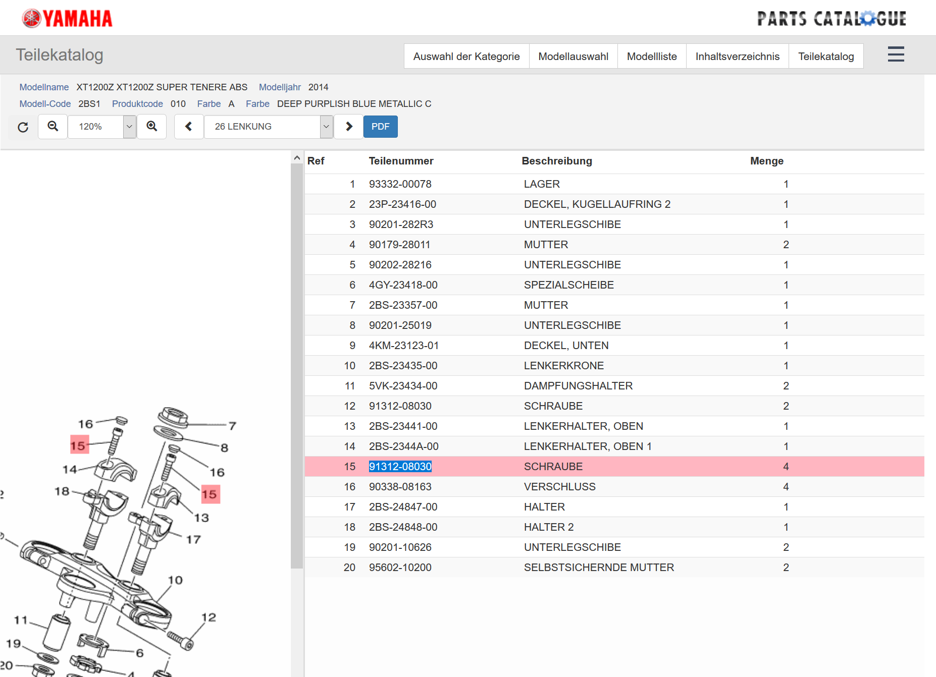

meinst Du die Teile?
Das müsste dann vier Mal die Teilenummer 91312-08030 sein, beim Freundlichen ordern oder im Netz:

Ich habe welche gefunden.
Die sehen aber völlig anders aus wie im Teilekatalog.
Vielleicht liegt es daran, dass ich eine DP01 habe oder es sind noch Schrauben von der Varadero.
Guido
Guido

Ja! Ich habe allerdings nicht an die andere Lenkeraufnahme gedacht.

Jau bei der DP04 ist die Lenkerbefestigung verändert worden. So teuer sind die ja nicht. Da hole ich mir neue. Trotzdem vielen Dank für euer bemühen
