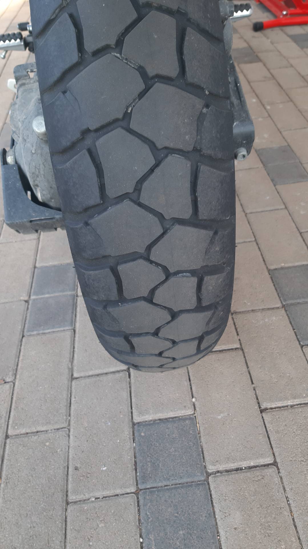

Hallo, wie versprochen mein Bericht zum MAA.
Heute letzter Tag in Arabba.
Grip war meines Erachtens sehr gut.
Alle Straßenverhältnisse, trocken, feucht und viel nass erlebt.
Hab mich nie unwohl gefühlt.
Aber nach nun 6100km sieht mein VR so aus :kotz:

Re: MICHELIN ANAKEE ADVENTURE
Mensch Jonny was musst Du auch so viele Kurven in Schräglage fahren :denker:
Der Reifen ist doch fürs geradeausfahren gemacht :engel:
jalla hat geschrieben: Sa 24. Aug 2019, 15:12 Aber nach nun 6100km sieht mein VR so aus :kotz:
Der ist doch noch okay? Die flachen Profilstellen, wo das Negativprofi weniger tief war, sind doch nur "Zierde" und zählen bei Kontrollen nicht (hieß es zumindest weiter oben in Thread, was mir plausibel scheint). Wieviele mm sind es denn noch an den noch deutlich sichtbaren Vertiefungen?
Beitrag von jalla »
Christoph ich hab hier keine Prüfmöglichkeit.
Messe wenn ich daheim bin.
Kommen nochmal ca.1800km drauf.

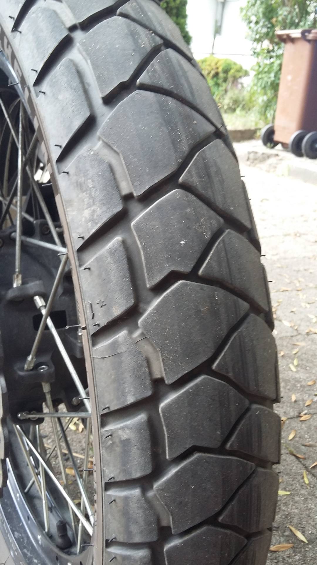

Beitrag von jalla »
nach nun knapp 8000km auf dem VR muss ich meinen letzten negativen Beitrag berichtigen.
Der Reifen hat das gemacht was er soll und ist immer noch Ptofil vorhanden.
Den werde ich wieder fahren. Laufkeistung bei mir höher, als mit PST2.
Hinterreifen hat erst 4000 gelaufen.
Das Ptofilbild seht selbst.
In Summe ein toller Reifen
