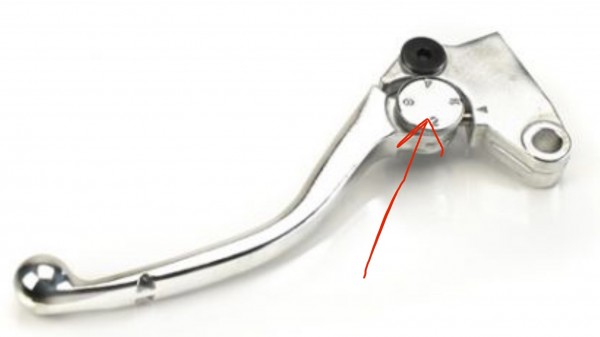

wie kann man eigentlich die Kupplung einstellen? Also ab wann sie greift bzw. löst. Bei einer Bowdenzugkupplung macht man das ja über die Länge mit den Stellringen, aber bei einer hydraulischen?

Dass kann nur mit dass Rädchen am Kupplungshebel.

...leider stimmt das mal so gar nicht....Entschuldige bitte!!! :streicheln:
Mit dem Hebel stellt man so rein gar nichts an der Kupplung ein! Die Einstellerei verändert lediglich den Hebelweg des Hebels....kleine Hände/große Hände im Grunde. Aber an der Kupplung wird damit überhaupt nichts verändert......
Entschuldigung. Wollte nicht den Schlauschnacker geben..... :winken: :bier:

Sartene hat geschrieben: Do 2. Mai 2019, 22:11 Die Einstellerei verändert lediglich den Hebelweg des Hebels....kleine Hände/große Hände im Grunde. Aber an der Kupplung wird damit überhaupt nichts verändert......
Damit dürfte der praktische Teil der Frage erschöpfend beantwortet sein.

Dann musst Du den Kupplungshebel auf "große Hände" stellen, um damit den Hebelweg des Kupplungshebels zu vergrößern und somit die Kupplung schon vor Erreichen des Lenkers vollständig zu trennen.
