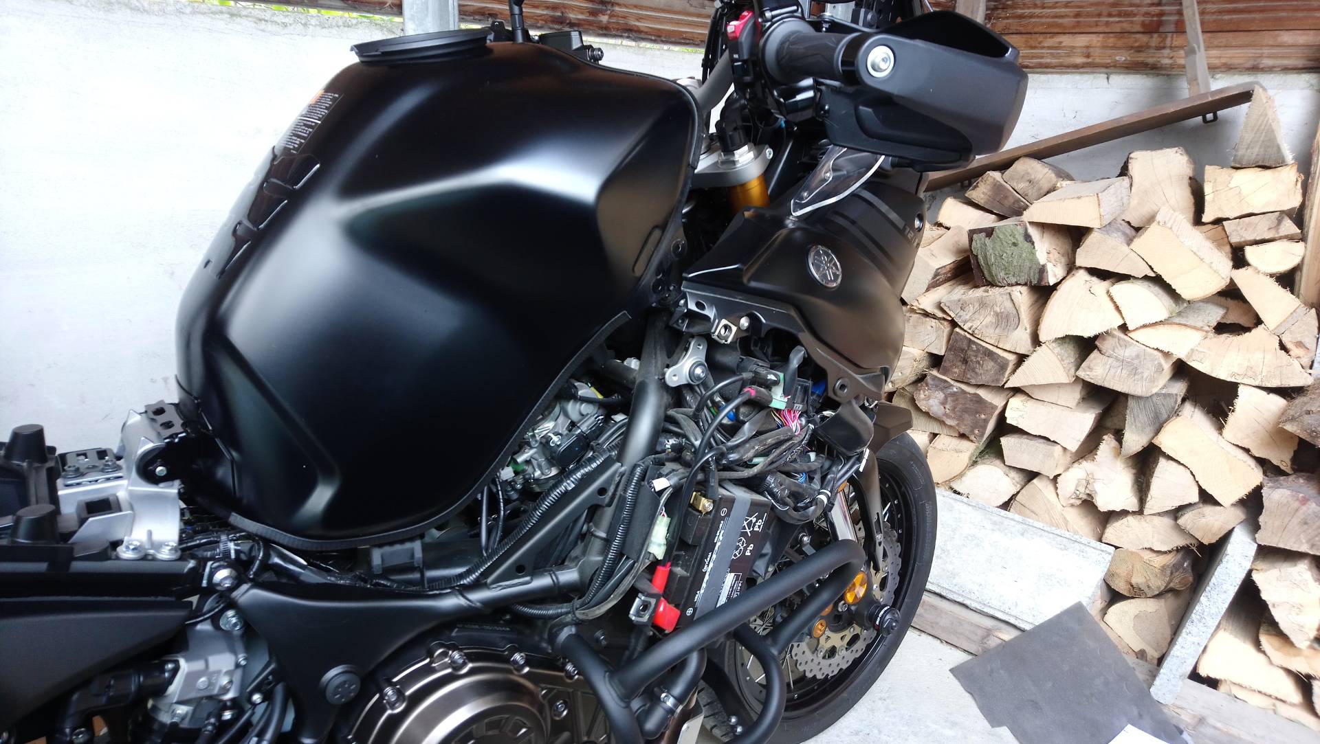

So, habe jetzt die Nebenluftschrauben so wie hier beschrieben eine halbe Umdrehung rausgedreht. Das Ruckeln ist weniger geworden, die harsche Gasannahme auch. Der ganz große Durchbruch ist das aber leider noch noch nicht. Mal sehen, was darüberhinaus noch möglich ist. Vielleicht diese MST von BD Performance?
Ach ja: Nachdem ich alles wieder zusammengebaut hatte, blieb ein Teil über. Diese Gummidichtung/Vibrationsdämmer oder was auch immer. Wo gehört das Ding denn hin???

Re: Nebenluftschrauben
Vielleicht von einer der seitlichen Verkleidungen.
Da wird doch die Verkleidung eingesteckt - oben Mitte.
