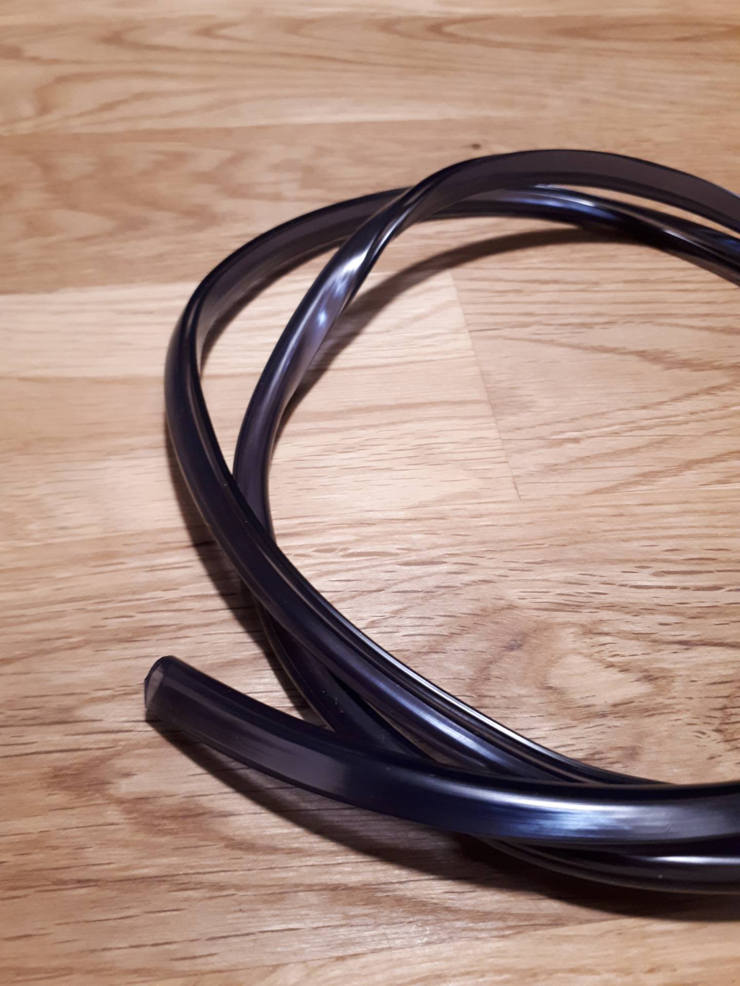

Überstände gekürzt und Rand eingefasst
Die Halterungen könnte man 3D drucken und mit Sollbruchstellen versehen.
Grüße,
Matthias
