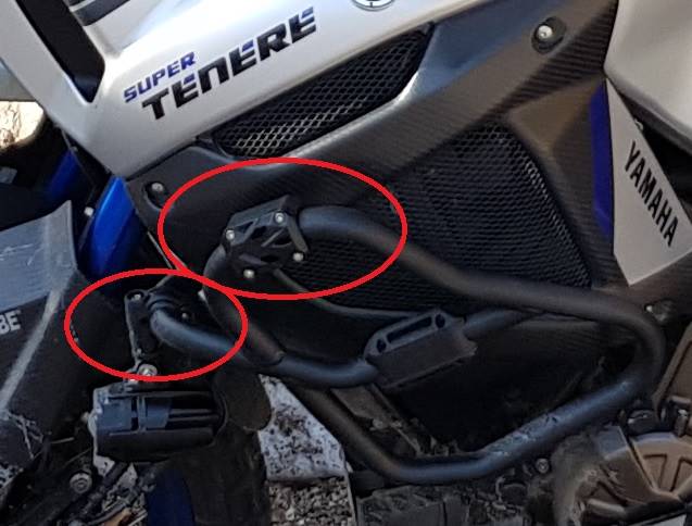

Joe, das Teil habe ich letztes Jahr bei Louis gekauft. Im aktuellen Katalog ist es nicht mehr aufgeführt. Werde nachher Mal schauen, ob ich die OVP noch hab. An dem eingebauten Teil kann ich momentan nicht nachschauen weil ich die nächsten Wochen nur einarmig raumlaufen darf.
Das Ding funktioniert einwandfrei.

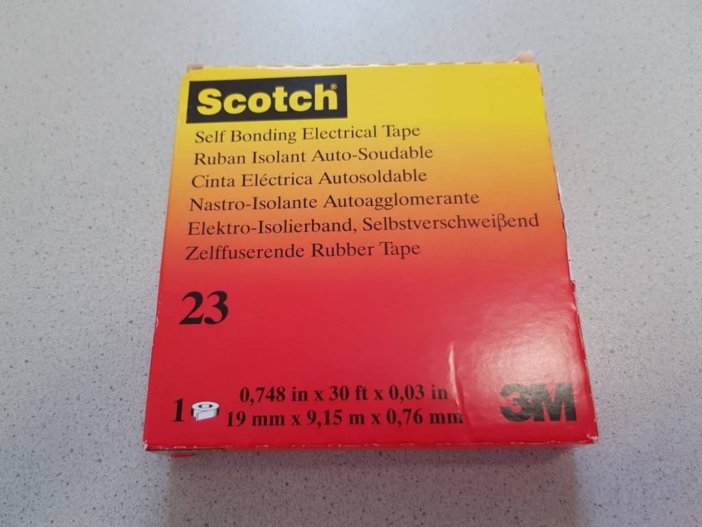

Kleiner Tip:
Für Alles was am Lenker oder Sturzbügel befestigt wird, nehme ich anstatt der beigelegten Gummistreifen selbstverschweissendes Isolierband, damit kann man besser und leichter unterfüttern wie mit den Gummistreifen, die meistens sowieso nicht da zum liegen kommen wo man sie eigentlich gerne haben will.
Entfernung ist dann auch leicht > Cutter- bzw. Tapeziermesser.
