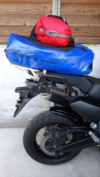

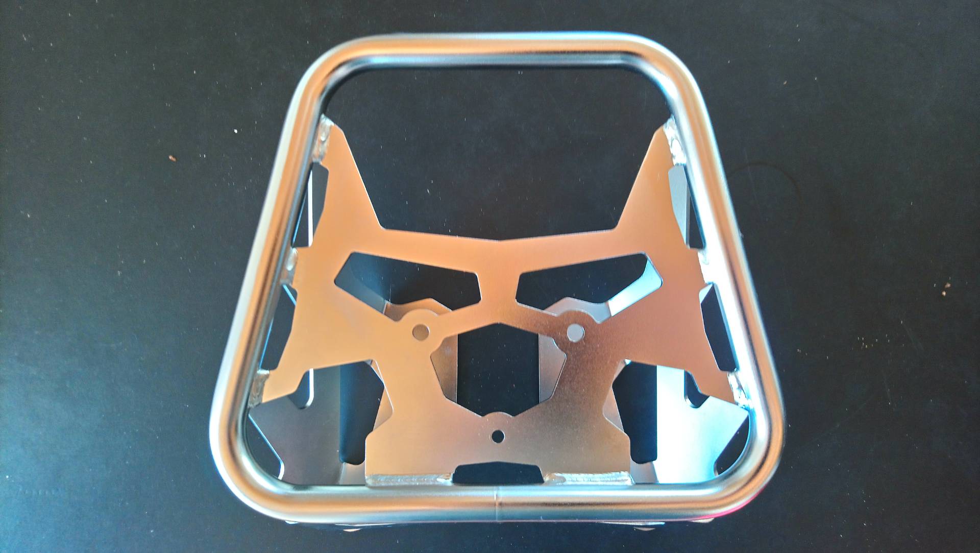

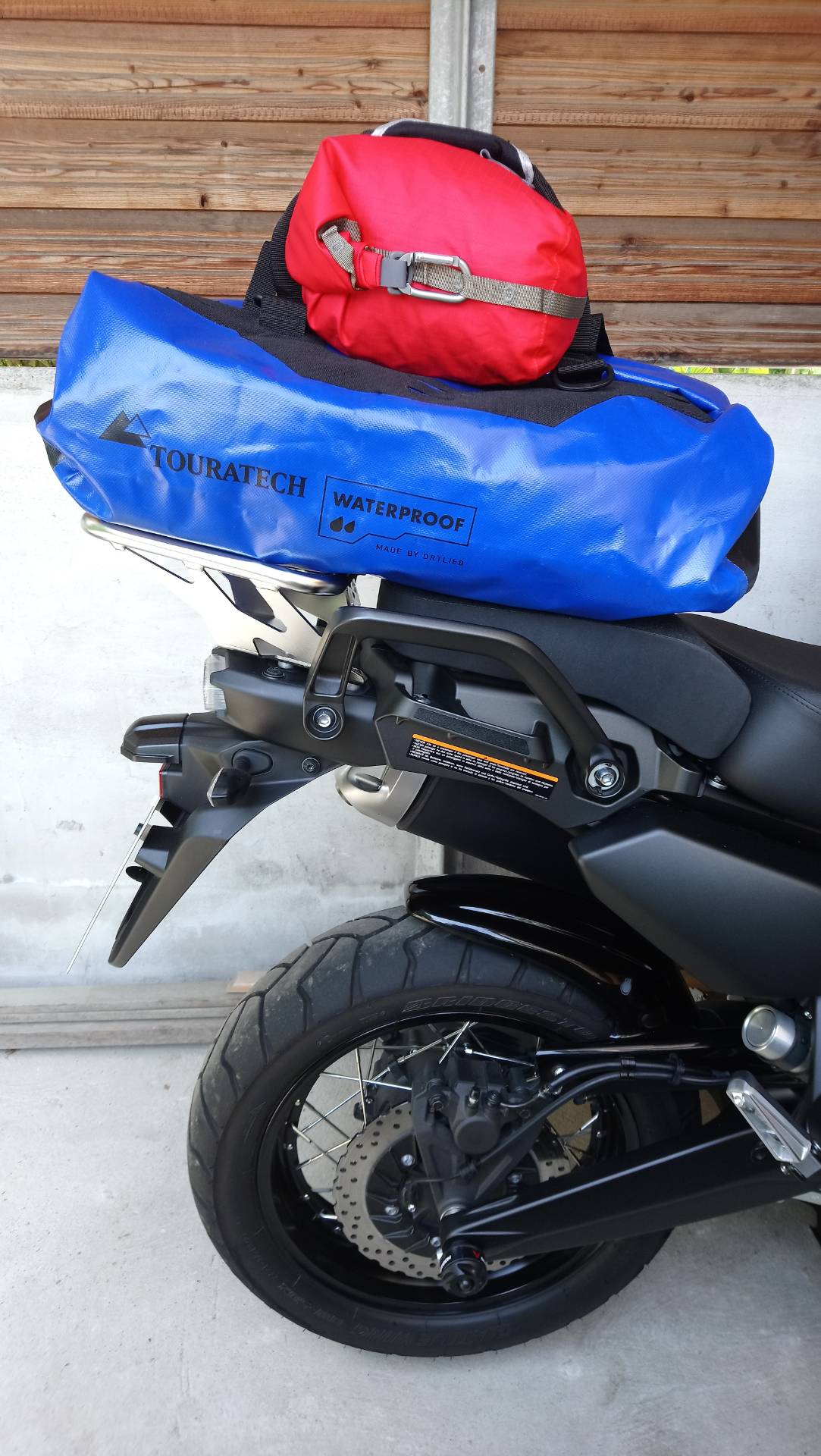

Hab in Kleinanzeigen einen Träger von Touratech erstanden, wird mittels der vorhandenen Distanzhülsen montiert, sehr robust und stabil.
Ladung verzurre ich mit Rokstraps.
Gruß Christof
Gruß Christof
