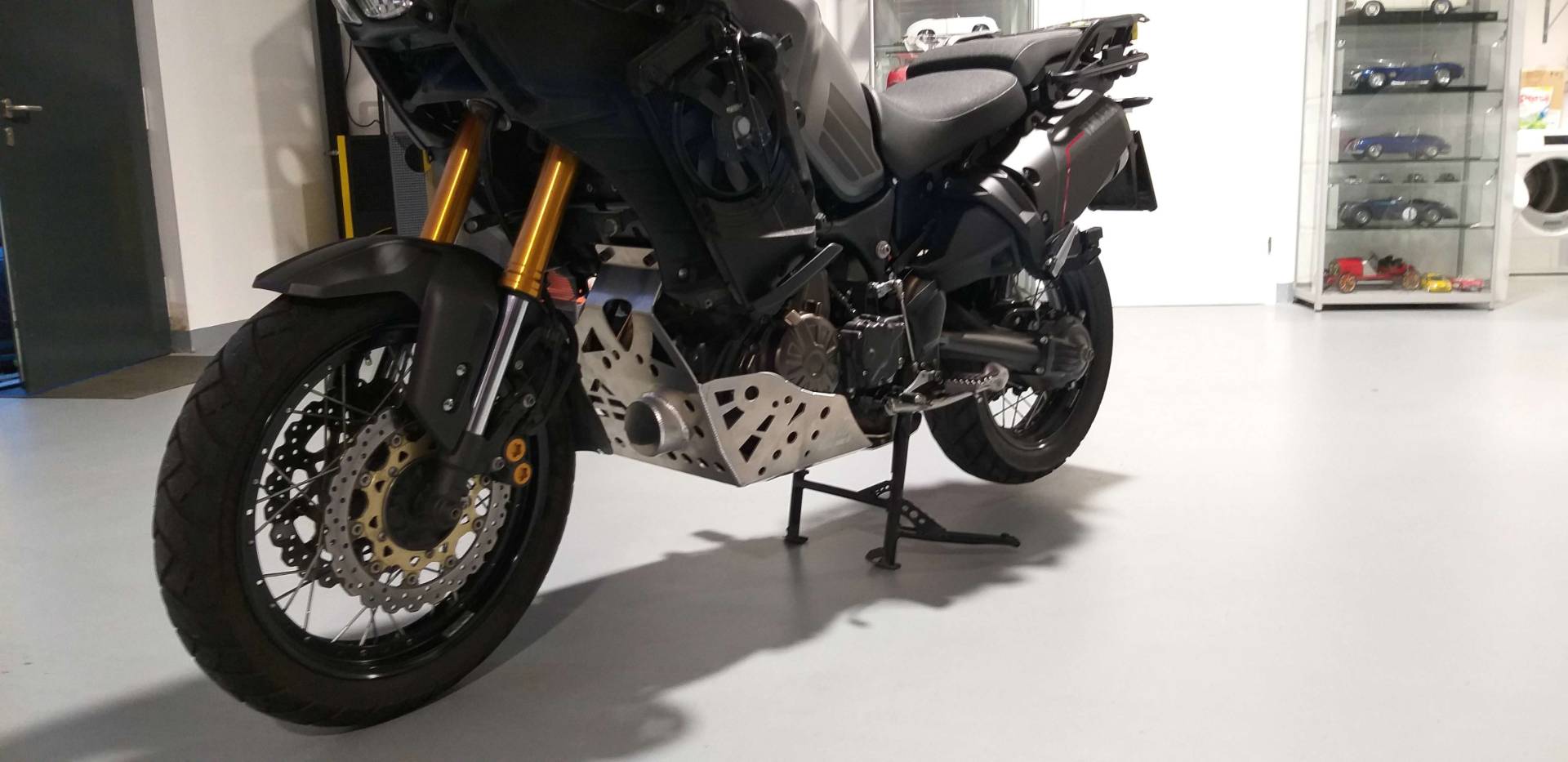

Re: Motorschutz sinnvoll!
gestern war es soweit, musste ihn einfach anbauen. War schwerer als gedacht. Meine erste Hürde waren die originalen Schrauben vom Hauptständer. Diese werden entfernt und gegen Aluminiumhülsen getauscht. Ich habe natürlich auf der Federseite angefangen. Die Schraube rauszubekommen ist kein Problem. Die Hülse auf der Federseite passgenau wieder reinzubekommen schon. Habe schlußendlich die starke Feder ausgehangen, sonst hätte ich es nicht geschafft. Auf der linken Seite habe ich die Schraube nicht rausbekommen, weil sie am Auspuff nicht vorbeiging. Also noch Auspuff auf der rechten Seite (bei Fußraste) gelöst, dann ging sie raus. Die Hülse auf der Seite ging relativ smart rein. Dann das Teil anbauen. Da bin ich kurz vorm verzweifeln gewesen, vorne konnte ich schrauben, hinten hat immer ein halber Zentimeter gefehlt. Egal wie und wo ich davor gedrückt habe. Irgendwann habe ich dann dezente Gewalt angewendet und am Unterfahrschutz die hinteren Laschen nach hinten gebogen. Ist nicht ganz einfach, da die Laschen aus gutem Stahl sind. Nach ein paar Versuchen hat das dann auch geklappt, ich bezweifle aber, dass ich die Stahllaschen gebogen habe. Eher das untere Aluminiumteil. Danach konnte ich ihn mit Leichtigkeit anbauen. Das Teil wiegt übrigens 4,8kg, falls es jemanden interessiert.
Sollte also wieder der Öl gewechselt werden, sind nur noch die 4 Schrauben zu lösen und ab ist er.
Anbei nun noch die Bilder: Gruß Bill
Hallo Bill,
na das Teil sieht doch schon mal richtig wertig aus.
Das einzige was ich zu bedenken habe, ist der Hitzestau von den Krümmern und neben die Lamptasonde.
Hast du da keine Bedenken.
Solltest mal im Auge haben.
Ansonsten gefällt mir sehr gut
Die Arbeit hat sich aber gelohnt!
Ich finde ja, dass ein etwas martialischer Motorschutz das gesamte Möppi aufwertet. Das originale Plasikteil wird vielleicht auch seinen Dienst tun, sieht aber sehr billig aus. Mir persönlich gefällt mein Worldcrosser-Bodenblech aber immer noch am besten. Ob die 1 mm geringere Materialdicke wirklich was bewirkt will ich eigentlich gar nicht ausprobieren.
Über das Thema Hitzestau würde ich mir wenig Gedanken machen, im Stand geht die warme Luft nach oben und während der Fahrt wird sicherlich genügend Fahrtwind an die zu kühlenden Teile kommen.
Also das ist wirklich der schönste Mortorschutz den es meiner Meinung nach für dir ST gibt. Sieht wirklich super und wertig aus. Habe leider die orig. Sturzbügel drann. Dadurch ist der bei meiner wohl nicht möglich. Ich würde ihn sonst gerne haben wollen so wird's wohl "nur" der Hepco Becker.
Hallo Henning, das stimme ich Dir nicht zu. Ich habe die Sturzbügel von TT und die originalen dran. Stören sich in keiner Weise. Warum auch?Henning hat geschrieben: Mo 3. Dez 2018, 11:06 Also das ist wirklich der schönste Mortorschutz den es meiner Meinung nach für dir ST gibt. Sieht wirklich super und wertig aus. Habe leider die orig. Sturzbügel drann. Dadurch ist der bei meiner wohl nicht möglich. Ich würde ihn sonst gerne haben wollen so wird's wohl "nur" der Hepco Becker.
LG
Henning
Motorschutz wird vorne montiert. Siehe meine Bilder.
Gruß Bill
