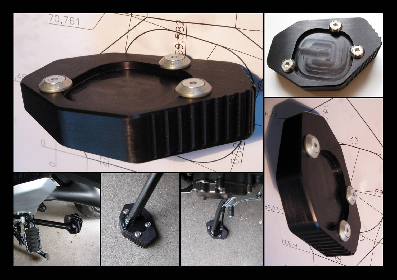

Ich krieg das mit dem Einfügen alter Beiträge nicht so richtig hin :oops: Aber vielleicht könnt ihr damit ja was anfangen... Bin mit dem Teil richtig zufrieden!

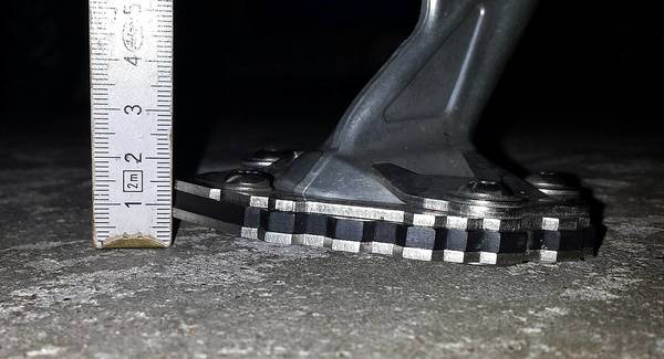

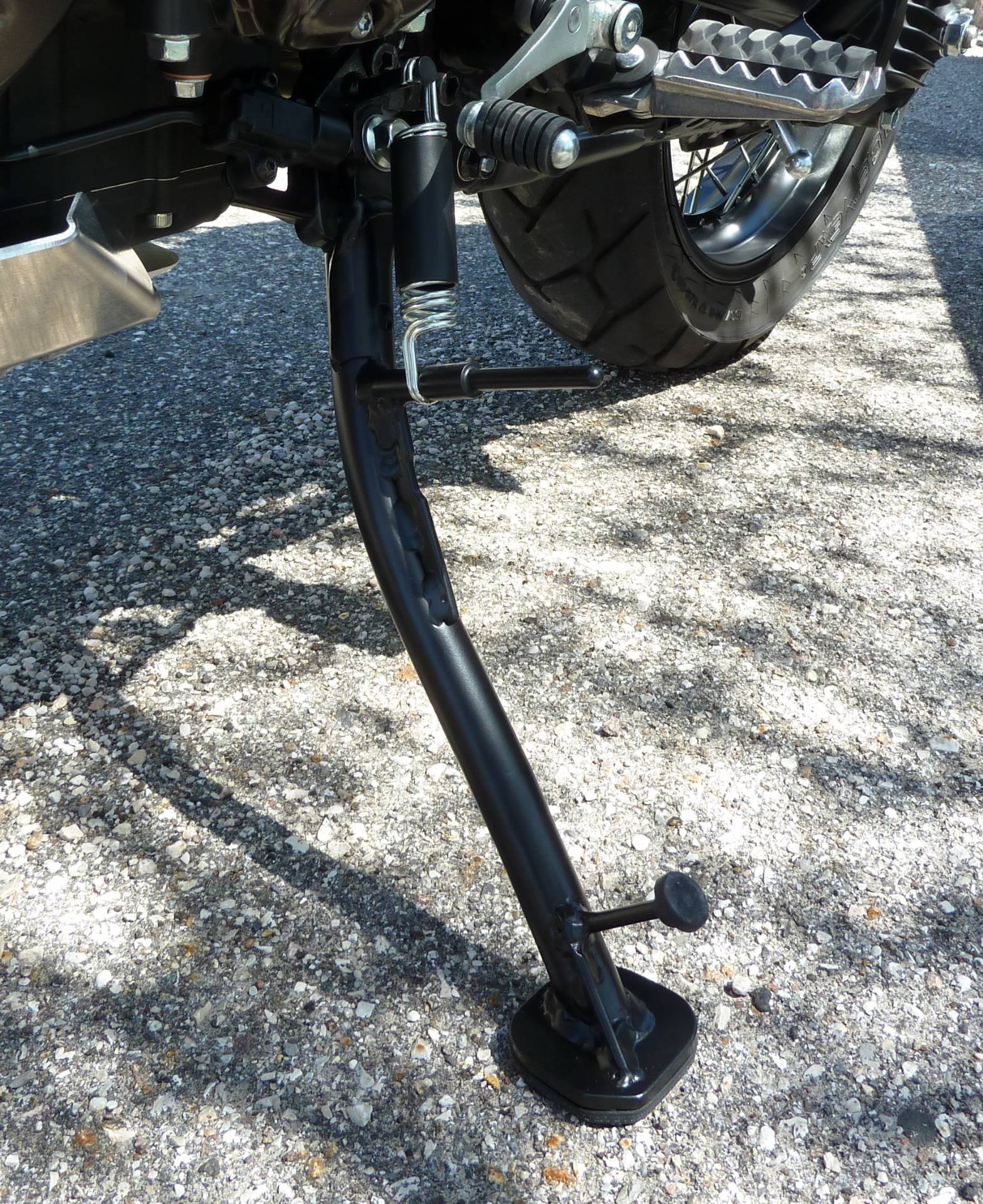

Anbei ein paar Bilder von der Eigenbau "Erhöhung".
Experimentiere im Augenblick noch mit einer Gummiunterlage die ich unter die Verbreiterung kleben werde, da das eloxierte Materiel recht schnell abscheuert.
Bilder im eingebauten Zustand an der folgen noch.
Seitenständer "Erhöhung"! Eigenbau
Im Hintergrund sieht man noch die recht aufwendige Zeichnung

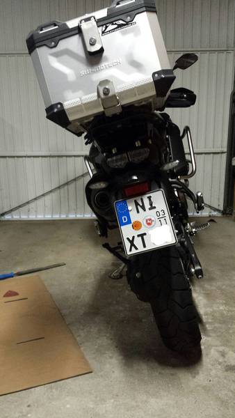

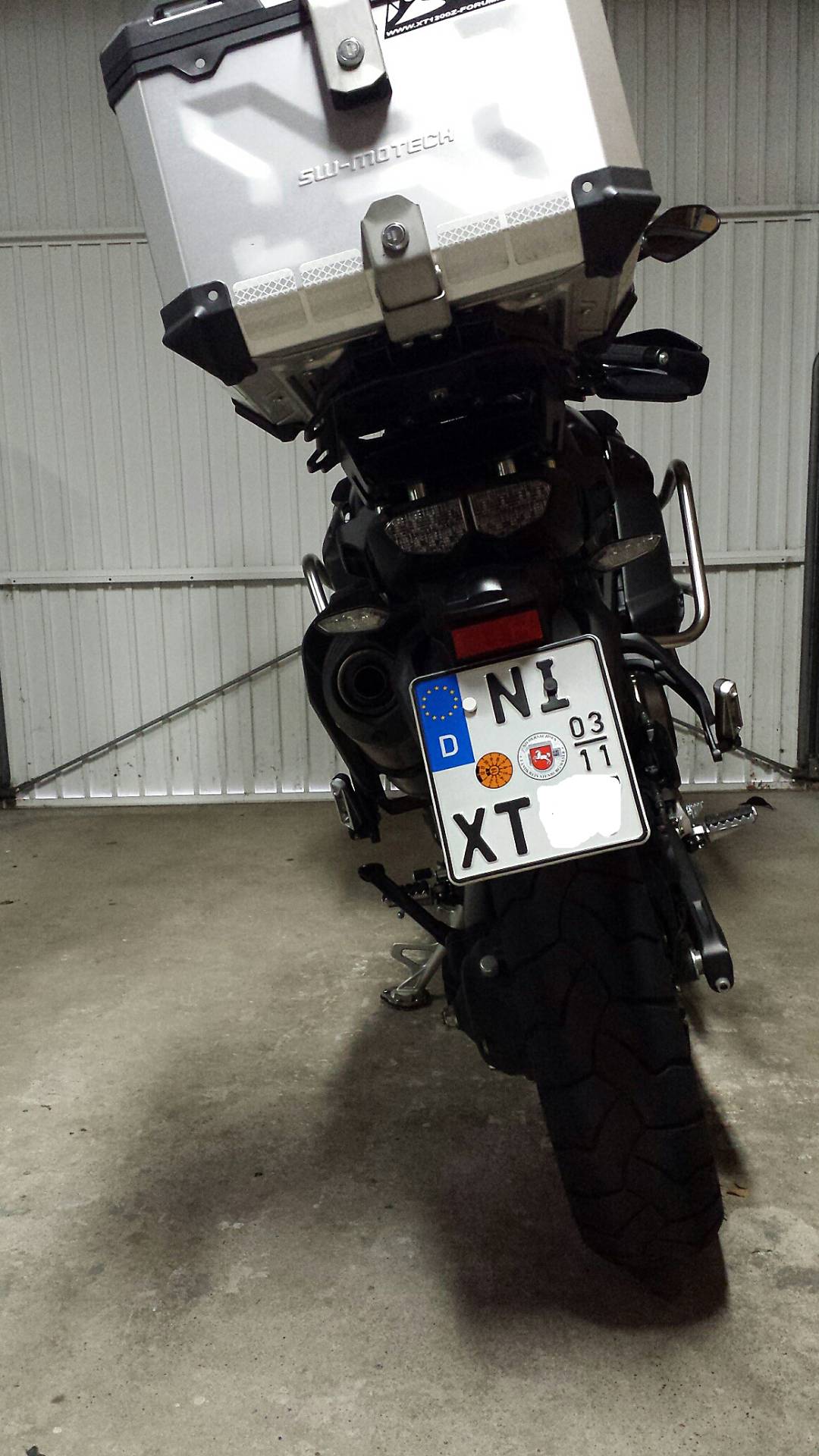

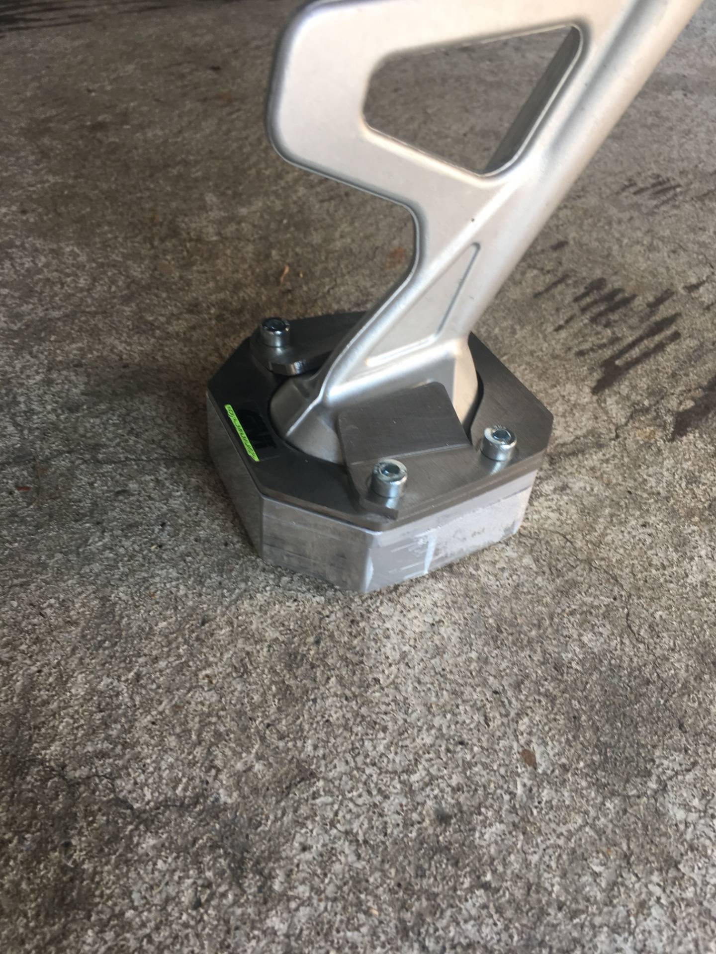

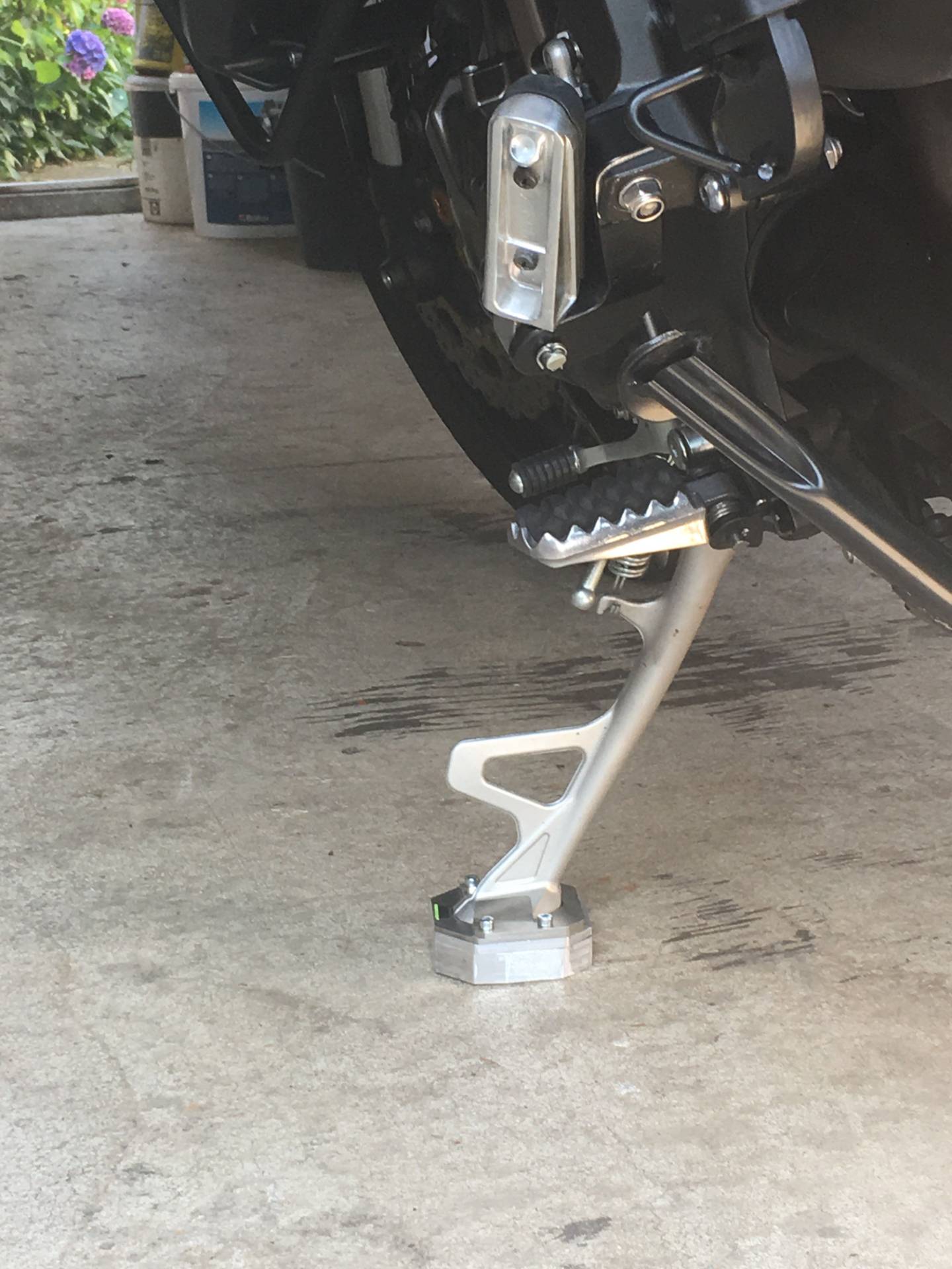

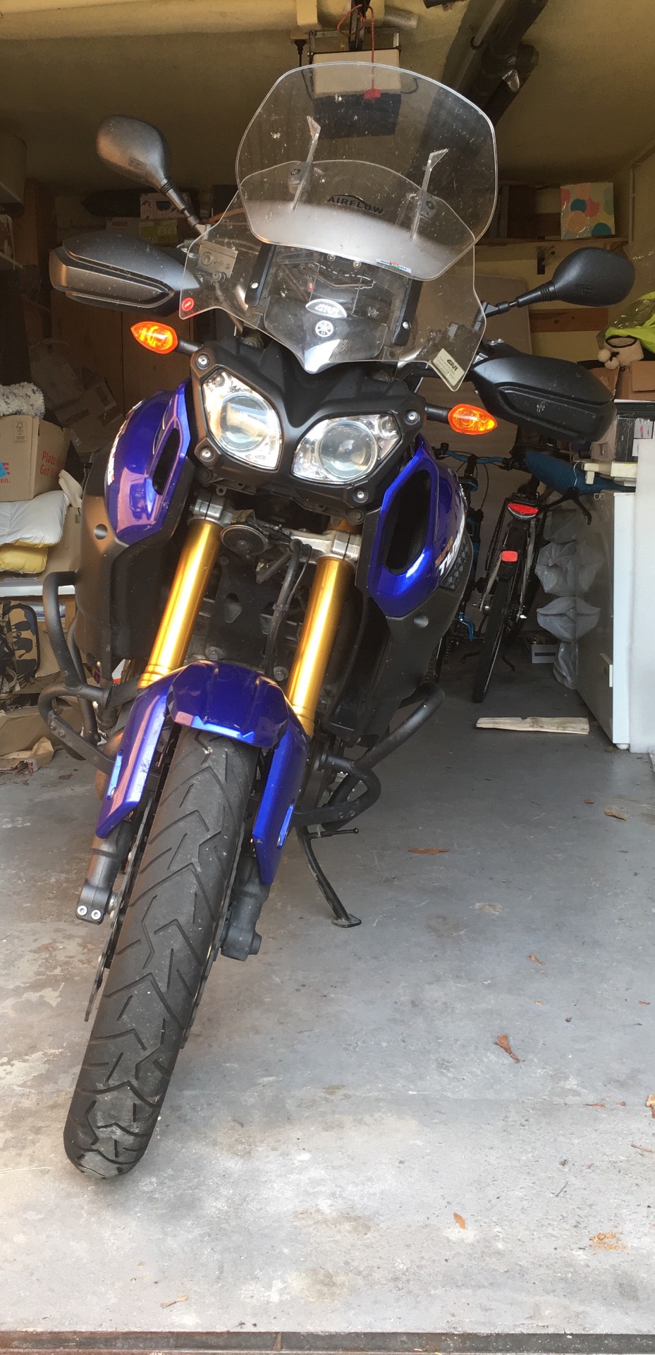

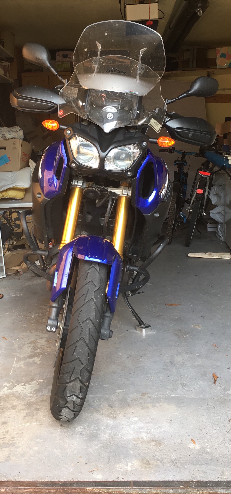

ich habe an der Seitenständervergrößerung (Touratech) im Auflagebereich ein wenig was abgefeilt, in Summe hat das "gewaltige" 2mm gebracht (mehr wollte ich nicht, da ich noch genug "Fleisch" für die Verbindungsschrauben der Platte behalten wollte).
Mein Eindruck (die :xt12: sollte jetzt schräger stehen) ist, das es nichts Zählbares gebracht hat und ich beim abstellen der Kiste weiterhin mit Auge arbeiten werde.
Wer sich den überflüssigen Versuch anschauen möchte, bitteschön:
Vor dem Eingriff
Nach dem Eingriff
Wie Ihr seht, seht Ihr nichts :kurze:

Ich helfe mal mit einer Collage von meiner Seitenständererhöhung die ich an Lars verkauft habe. :-)
Gruß Norbert

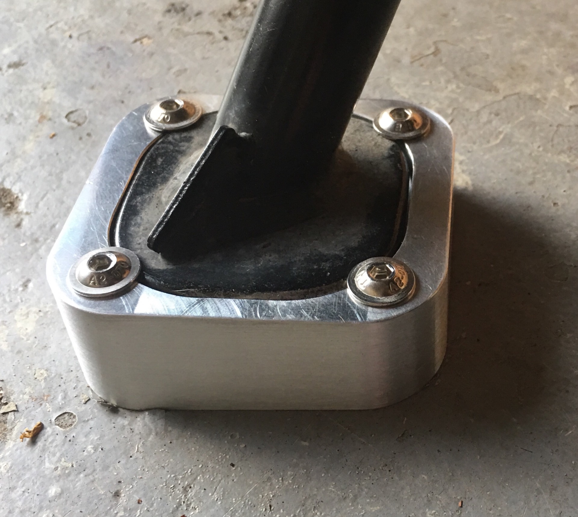

Hallo allerseits,

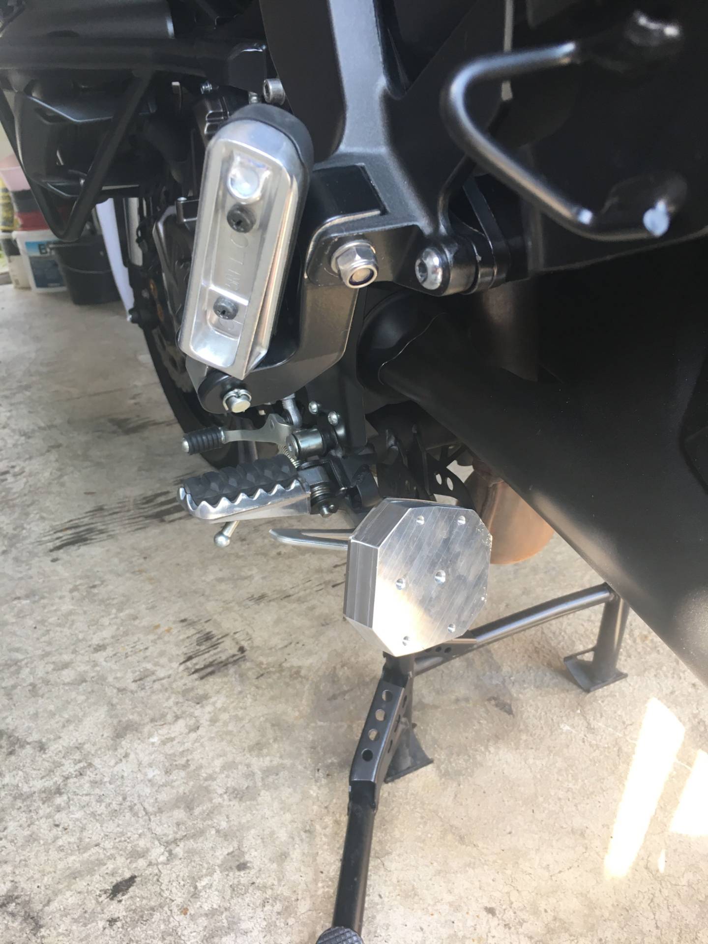

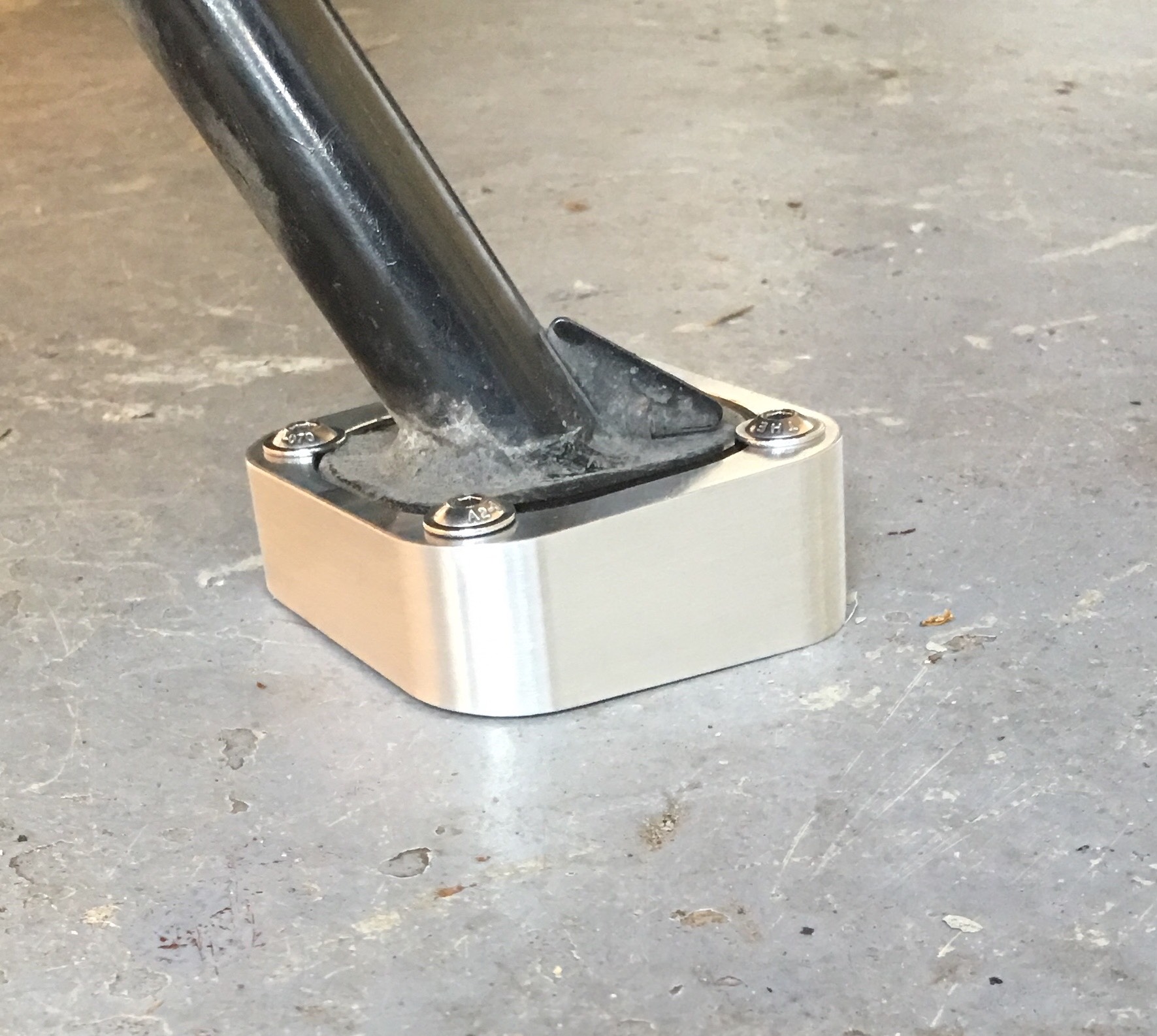

habe mal einen Prototyp aus eloxierfähigem Alu fräsen lassen, da mir mein Moped zu schräg steht.
Höhe des Teils innen 18 mm und außen 25 mm mit entsprechend tiefer Tasche.
Falls hier Interesse besteht kann eine Kleinserie mit schwarz eloxierter Oberfläche gefertigt werden.
Der Preis wird zur Zeit auf der Basis von 10 und 20 St. noch kalkuliert.
Lg
HaPe

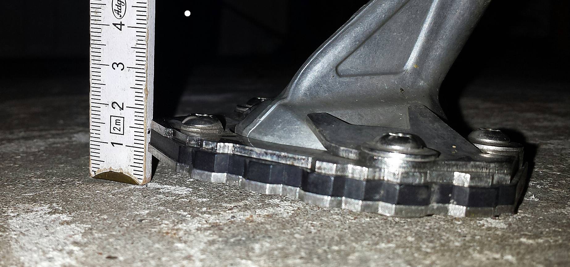

Cool - sieht eleganter aus als mein DP04 Ansatz.
Habe über einen Kollegen, der einen Kumpel hat, der .... eine GIVI-Verbreiterung für den DP04 Ständer ändern und erhöhen lassen. Obwohl die Grundfläche des GIVI-Artikel verkleinert wurde sieht es immer noch gewaltig aus, erfüllt aber seinen Zweck.
Die Kiste stand mit HHL und Gepäck schon gewaltig schräg. Bisher hatte ich für kritische Situationen immer einen Holzklotz dabei.
