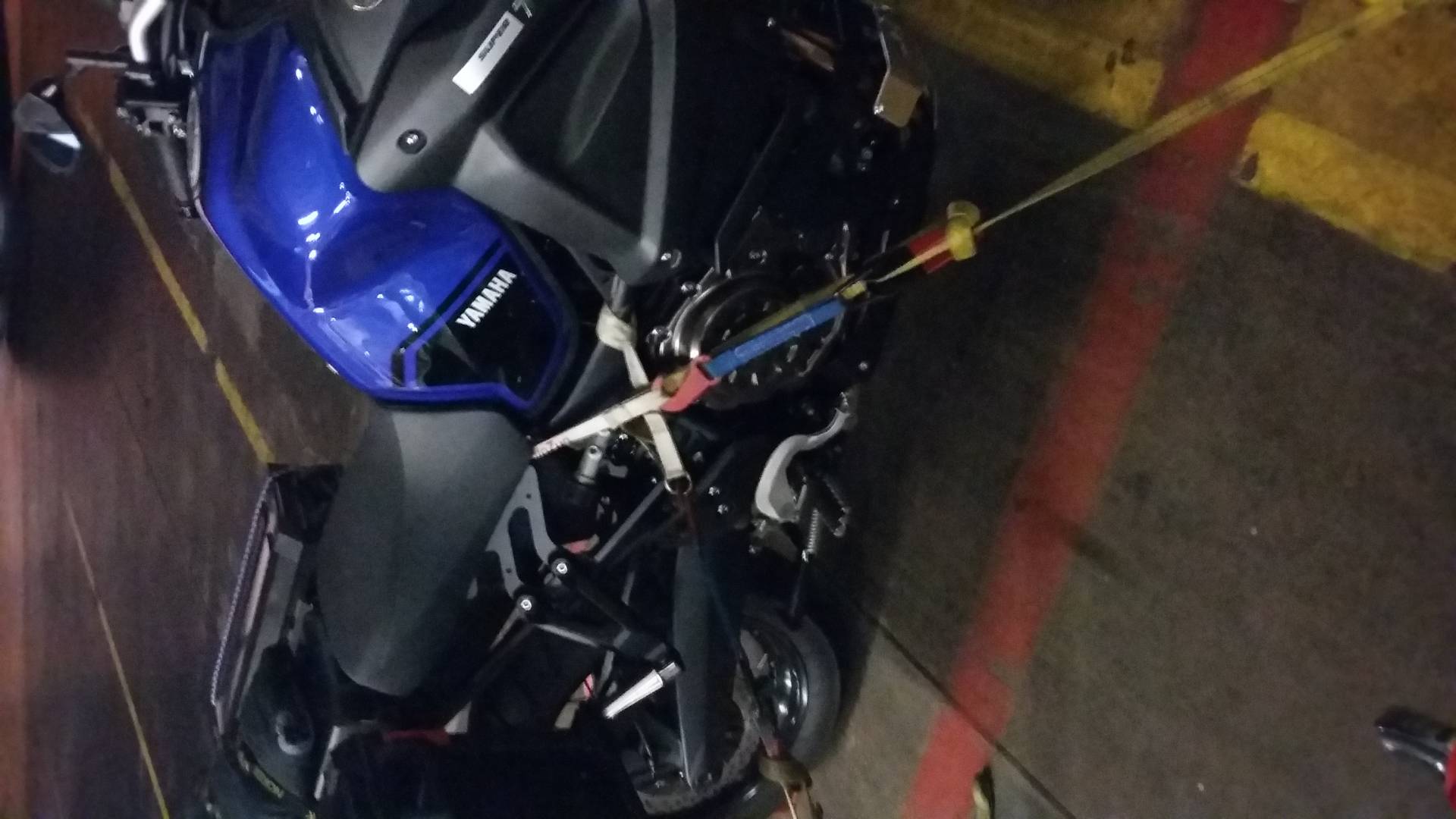

MOBY Fähre von Santa Teresa (Sardinien) nach Bonifacio (Korsika)

madd!n hat geschrieben: So 15. Jul 2018, 22:00 IMG_4417.JPG
Bin seit über 10 Jahren, jedes Jahr 2 - 3 mal auf Sardinien, kenne es nicht anders wie von "madd!n" beschrieben. Selbst bei Stürmen im Oktober habe ich noch kein umgefallenes Motorrad gesehen.

So wie bei madd!n und Udo-IT verzurrt auch die Mannschaft für die Überfahrt zur IOM. Die Moppeds stehen bombenfest. Auch bei ordentlich Seegang.

Die weissen Schlingen um den Rahmen (Leihgabe von DB Autozug.Darin auf jeder Seite zwei Gurte über Kreuz gespannt.Seitenständer.Hauptständer geht aber auch.Gang brauchst so dann nicht einlegen.

Man kann auch direkt den Gurt um den Rahmen friemeln, ist aber meist bisl länger.
