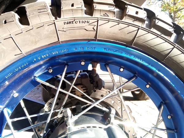

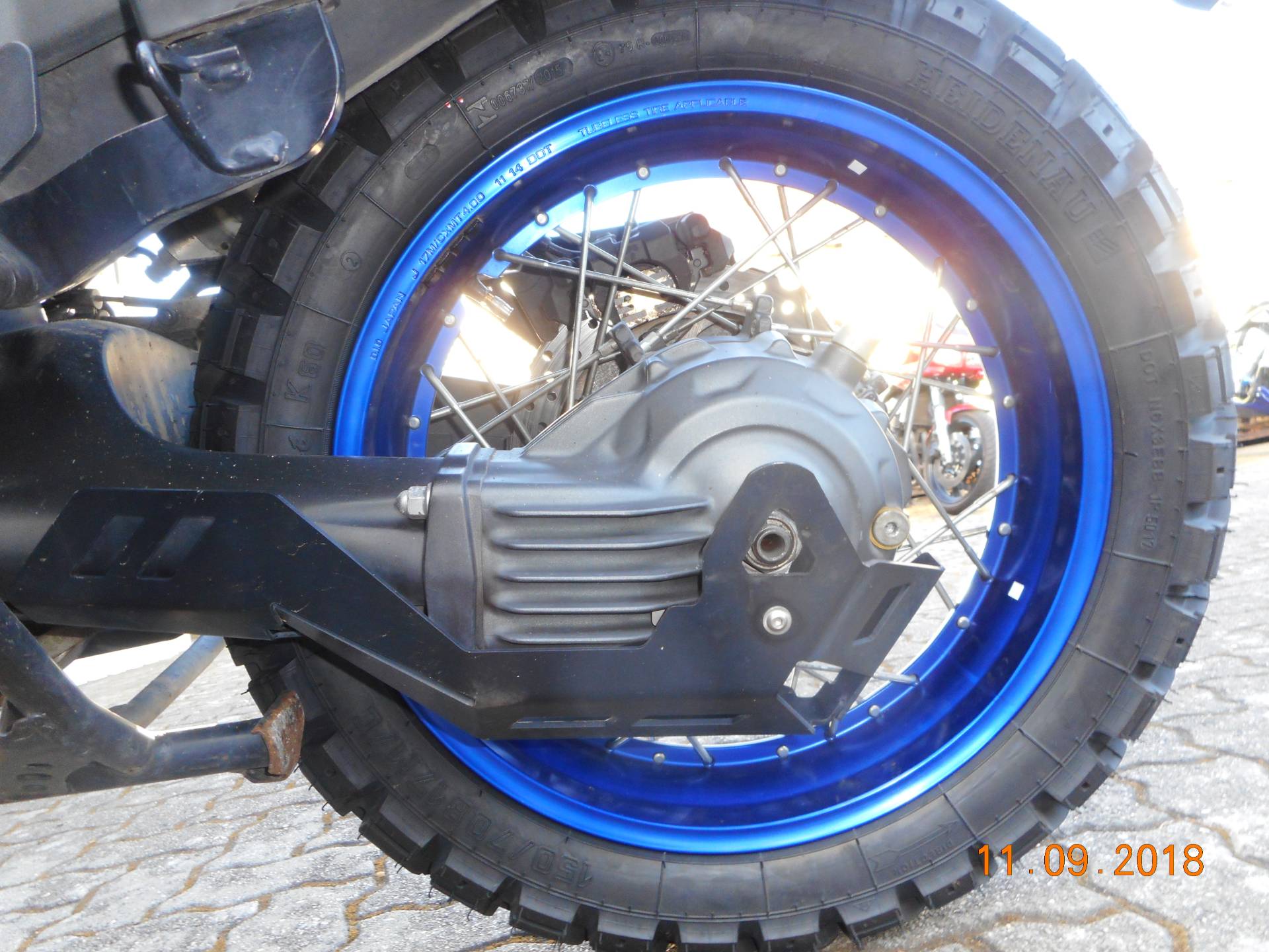

Alte Felge 11 14 DOT
Neue Felge 04 18 DOT
@ Christoph,
die von Dir angegebene Nummer J 17M/CXMT 4.00 ist nur eine Größenbezeichnung für die Felge und hat nichts mit Serien-/ET-/Werksnummern zu tun.
Bei den von mir hier eingestellten Bildern ist aber erkennbar, dass bei der neuen Felge nach dem ganzen Zermon ( ... tubless tire applicable) eine 2 angehängt ist.
Damit ist eine Unterscheidung vorhanden.

Bei Rainer´s Bildern erkennt man tatsächlich und mit bloßem Auge den "höheren" Felgensteg.
Dann hat Mama Yam, bzw. der Zulieferer D.I.D. in der Tat die Felge in der Geometrie verändert.

Reinhard hat geschrieben: So 14. Okt 2018, 10:17 Hallo Thomas, hallo Alle,
die Felgennummer meiner DP04 ist die gleiche. J 17M/CXMT 4.00
Wenn es bereits vor den jetzt neu aufgetauchten Felgen Variationen gab, müssten doch vor 2018 schon andere Nummern existieren?
...dann also korrekterweise J 17M/CXMT 4.00 9 15 DOT.
Es wäre trotzdem interessant, wie viele unterschiedliche DOT Nummern es bis heute gibt und ob man das Felgen/Speichenproblem darüber eingrenzen kann?
