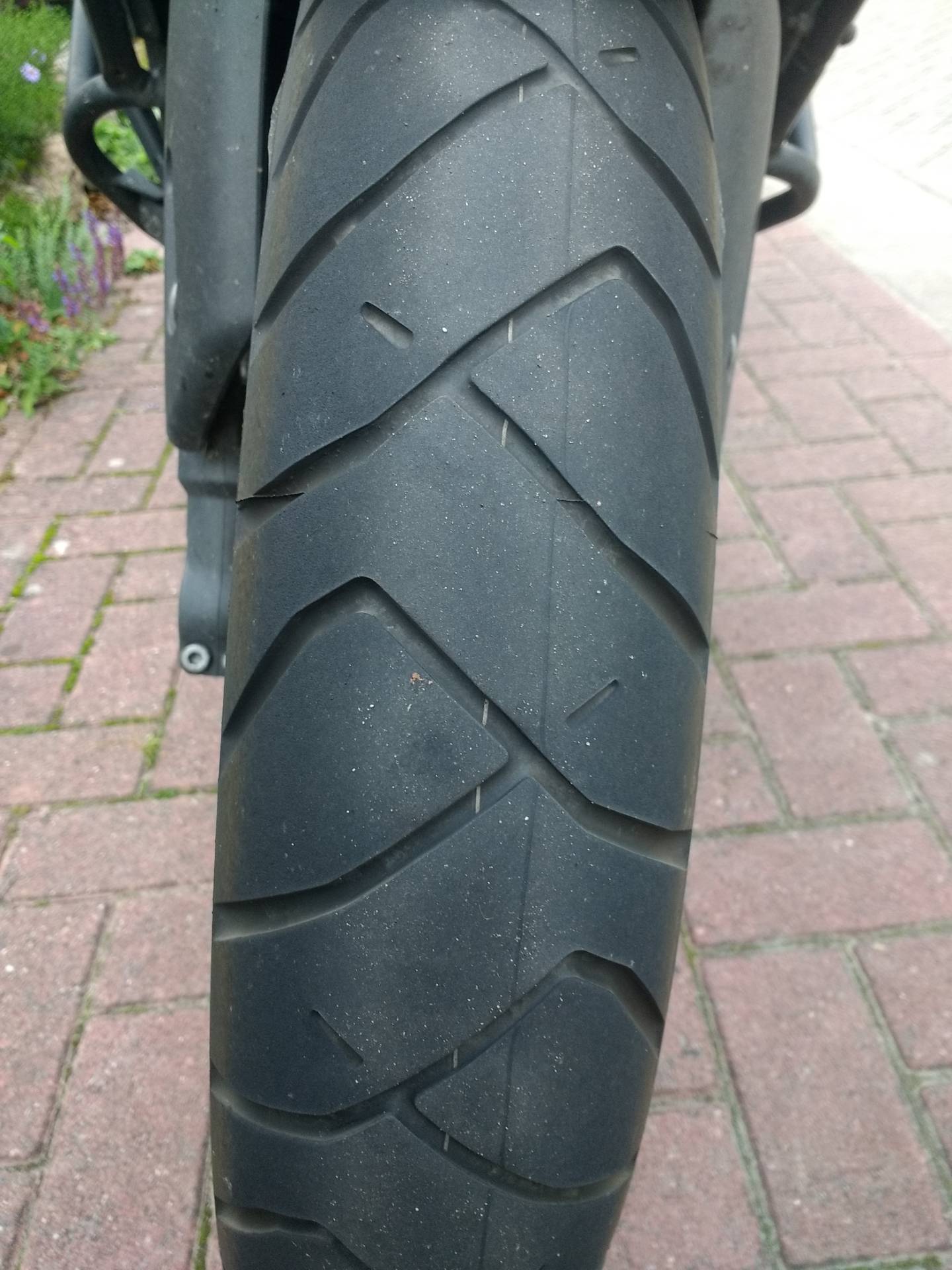

Ich habe die Flotte Lotte (DP04) mit 5300 km als Vorführer mit Originalreifen (BW 502 / 501 ) gekauft. Jetzt nach 13370 km (Unglaublich, mit meiner Fahrweise) bekommt sie einen neuen Hinterreifen derselben Marke. Da ich sehr gut mit diesem Reifen klar komme. Sogar jetzt, wo der Reifen kaum noch Profil hat. Am Wochenende war ich noch gute 900 km mit beladenen Koffer und Zelt und co. als Gepäck im Harz unterwegs. Kein Problem !
Den Reifen habe ich schon aufgezogen, das Rad ausgewuchtet und es muss nur noch wieder angeschraubt werden.
Im September ist das Vorderrad dran.
Ein Paar Bilder habe ich auch :
VG
Moh
PS : das weiße auf den Bildern des Vorderreifens ist nur Staub von der Einfahrt.

13300km...wow. meiner war nach 7000km im minus
solange es trocken war hatte ich mit dem reifen kein problem. bei regen... ich bin froh das er nur 7000km gehalten hat

Das hat mich auch gewundert, da ich von der CBF und Metzeler anders gewohnt war.
Da -wie ich geschrieben habe - die Maschine mit 5300 km auf dem Tacho gekauft habe, rief ich am Montag tatsächlich den Händler an, um sicher zu gehen, dass die Reifen zwischendurch nicht gewechselt waren
Der neue Reifen wird ja nur von mir gefahren. Mal schauen, wie lange dieser dann hält
