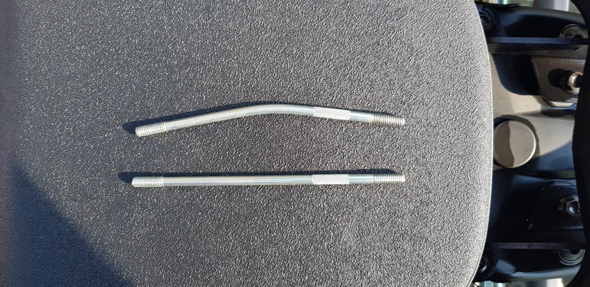

Sturzbügel hat ein paar Kratzer, Schaltgestänge etwas verbogen und ne ordentliche Rippenprellung...aber ansonsten Garnüscht

Das Schaltgestänge hatte ich auch schon verbogen, nachdem das Vorderrad quasi fast im Stand auf einem Schneefeld weggerutscht ist. In meinem Fall ging sich das mit "gradebiegen" aus.
