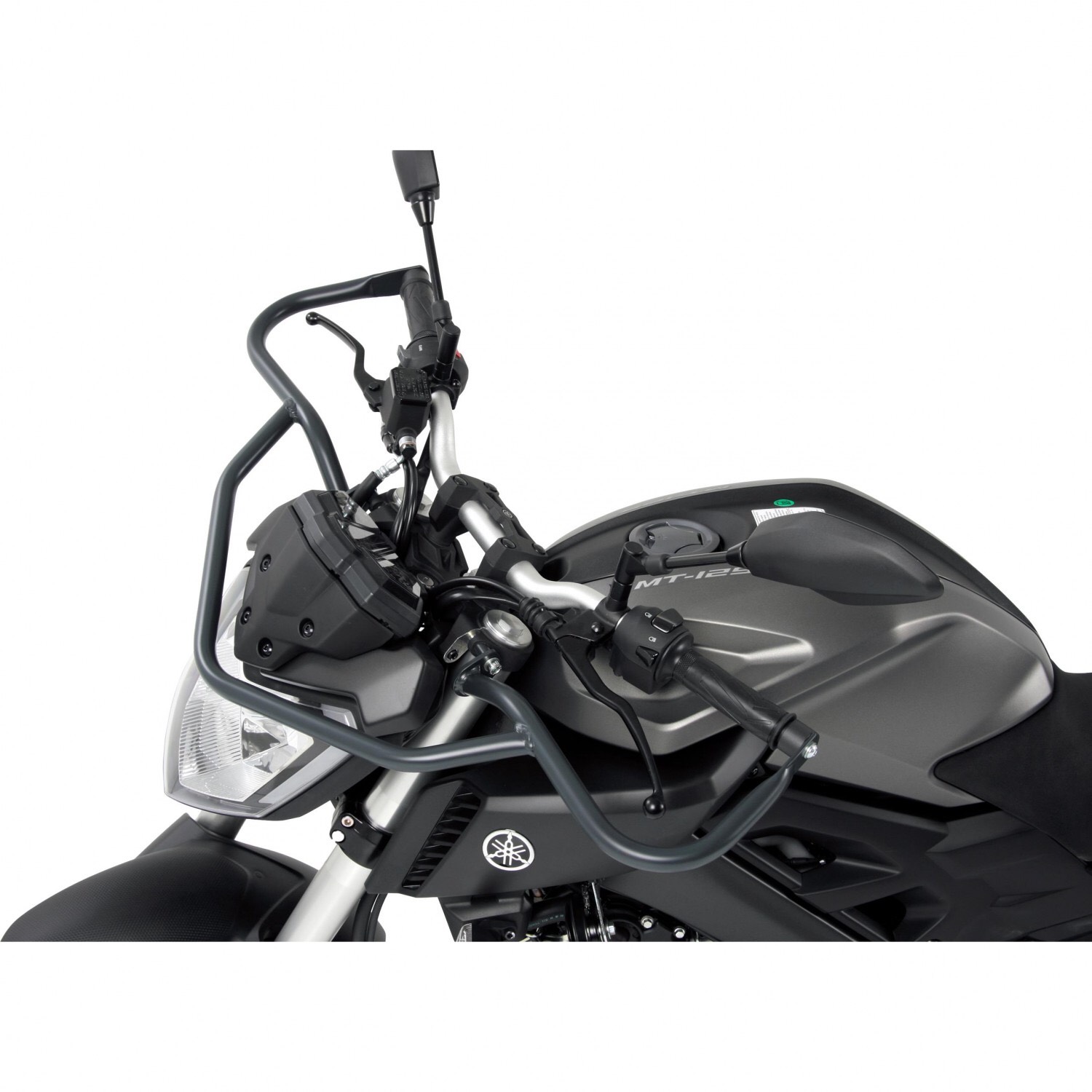

Solche Sturzbügel habe ich diverse Male an Fahrschulmaschinen gesehen aber das sieht schon recht abartig aus
Andererseits sollte man immer überlegen, WO der Sturzbügel seine Kraft einleitet und wenn das Ergebnis ist, dass er teurere Teile beschädigen kann als er eigentlich schützen soll, dann ist es die falsche Lösung. Die verdrehte Gabel ist ja kein Beinbruch - im Gegenteil - die Klemmung war offenbar nicht so fest, dass sich die Rohre verdrehen und damit Energie abbauen konnten ohne das etwas verbogen wurde und selbst ein krummer Lenker wäre ja erträglich.
Für seltene Geländeausflüge würde ich da nichts weiter machen.

Bei Polo gibt es von Hepko&Becker diverse Fahrschul Schutzbügel - natürlich nur für die üblichen Fahrschul-Möhren und nicht für die
Trotzdem kann man sich da mal anschauen, wie sowas aussehen kann ....
Polo-Motorrad.de - Suchbegriff „Fahrschule“
