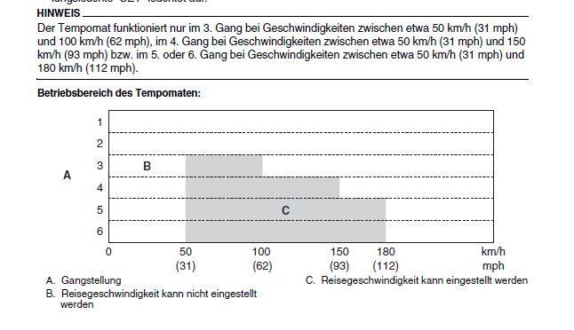

Dazu ein Auszug aus dem Werkstatthandbuch der DP07.
Harald
Harald

deXTer ...den Bereich kann ich voll zustimmen ! Habe ich komplett ausprobiert. Nur das mein Tempomat ab genau 47km/h laut Tacho aktiv ist
Gruß Franz
Gruß Franz
