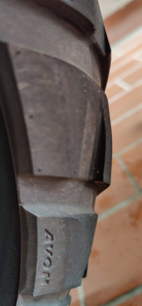

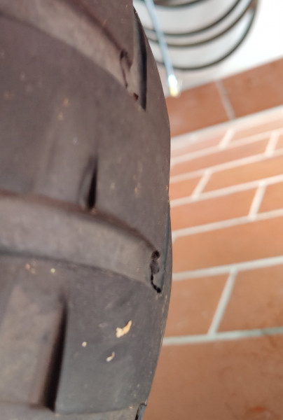

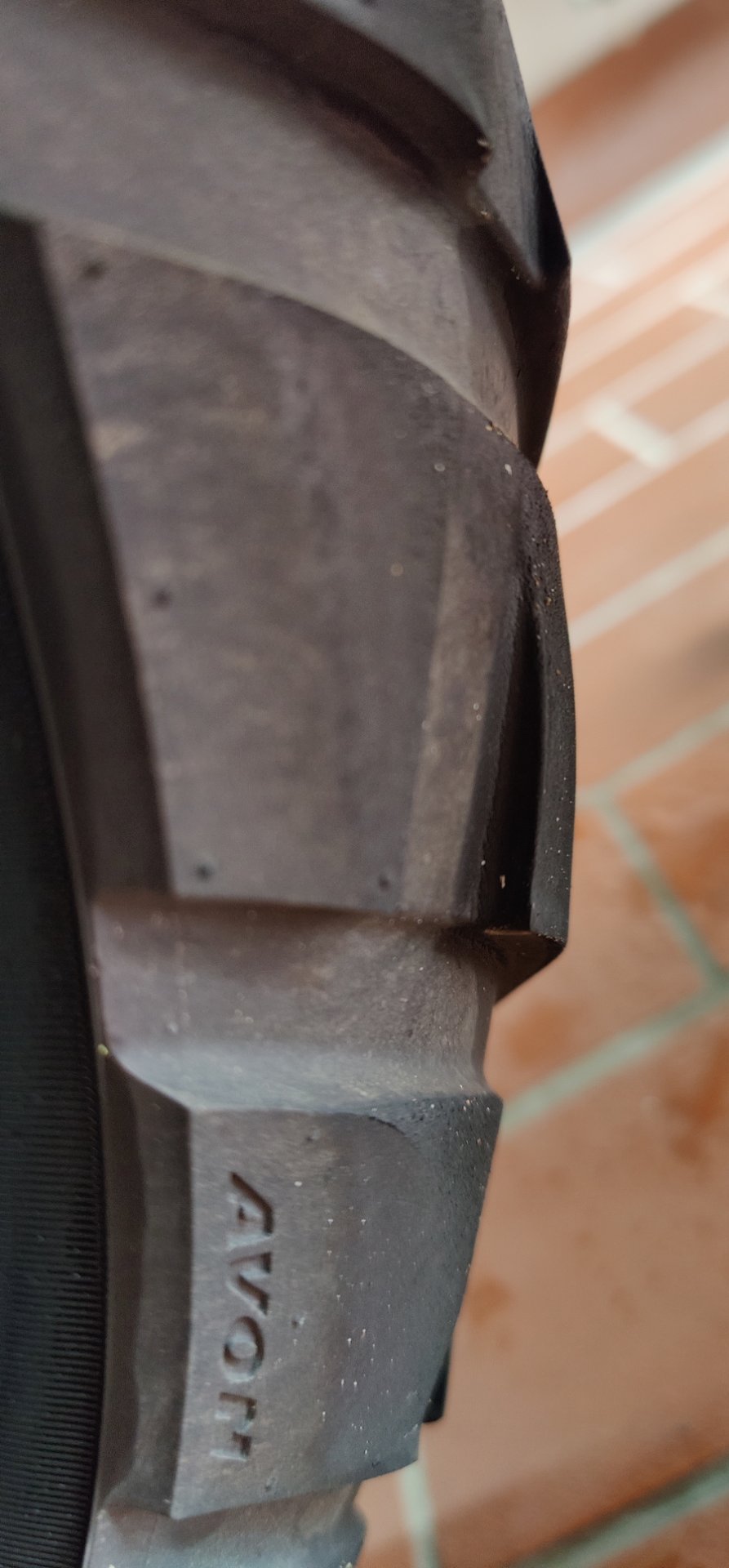

Wahnsinn... sorry, dass ich das alte Thema nochmal hochhole. Doch ich hatte mir aufgrund dessen vor wenigen Wochen hinten den Trekrider geholt, um meinen Trailrider vorne noch zu Ende zu fahren (den Trailrider findet man ja leider nicht mehr). Dachte, der Trekrider würde auch bei mir lange halten. Falsch gedacht...
Bin gerade mit dem Trekrider HR die RDGA, dann rüber nach Italien, über Gardasee und Dolomiten mit den schönsten Pässen wieder nach Hause. Insgesamt "nur" 3.700 km in genau 2 Wochen, die der Trekrider auch gut mitgemacht hat. Wenn auch laut jammernd und bei etwas höherem Durchschnittsverbrauch als sonst (4,7 statt 4,5 Liter).
Und so schaut der Trekrider nun aus, nach erst 3.700 km:
Macht keinen Spaß mehr, er ist krumm und schief abgelaufen mit gigantischer Sägezahnbildung. Von den ursprünglichen 10 mm Profiltiefe sind mittig teils nur noch 2 mm übrig, teils aber auch noch 6 mm. Da hat sich der Trailrider vorne deutlich besser geschlagen. Werde nun wieder auf einen Straßengummi wechseln.
