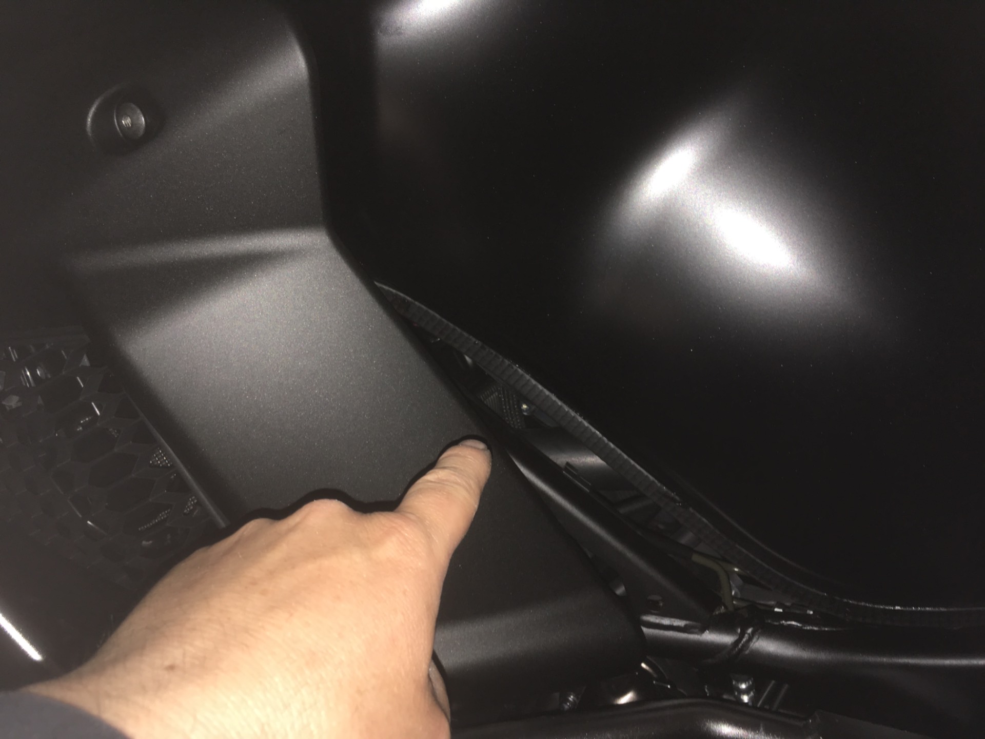

Jetzt muss ich doch noch mal aus reiner Neugier was fragen.

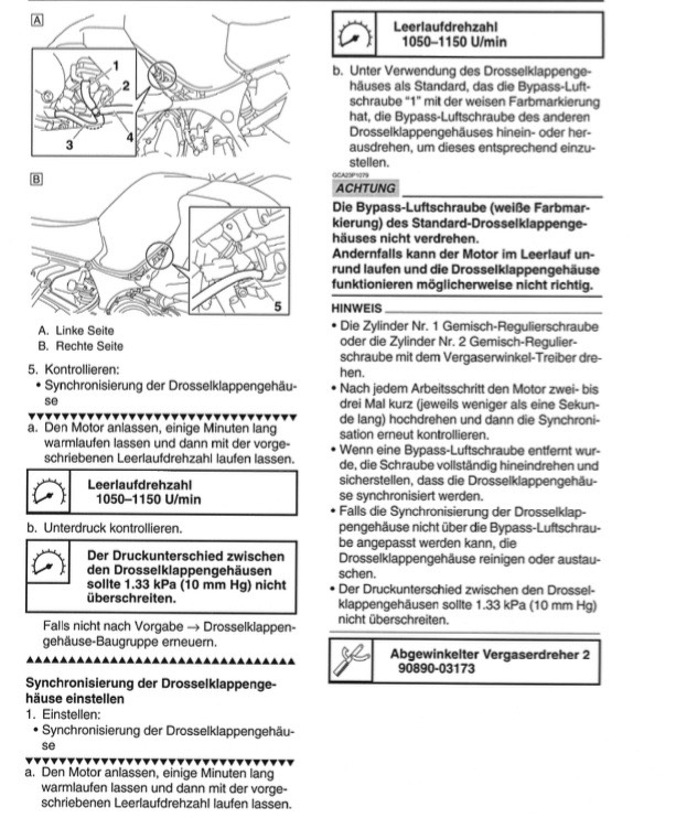

Wo sind denn die Gemisch-Regulierschrauben? Mich würde mal interessieren, wie Synchronisieren in der Praxis aussieht. Falls ich das richtig verstehe, muss an 3! Schrauben so lange hin und her gedreht werden, bis alles passt. Wenn das bei Meiner so weit ist, gucke ich mir das mal an. Rein aus Interesse.
Gibt es vielleicht ein Video dazu?
Auf dem zweiten Bild sind zwei Geber (10 und 12) zu sehen. Sind das die Drosselklappensensoren?
