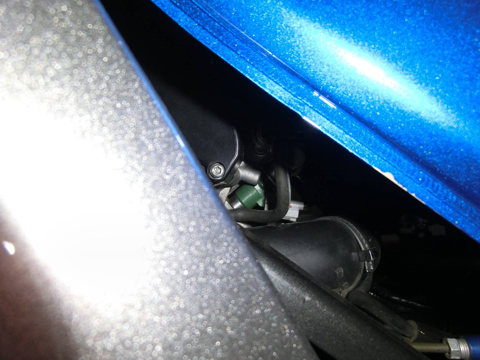

ich meine mich zu erinnern, dass es hier mal ein Bild gab, wo die Nebenluftschrauben zu finden sind. Ich hab schon die Suche bemüht, aber nichts gefunden.
Hintergrund ist der, dass ich meine Maschine bei 48000 beim Freundlichen hatte, dort angeblich u.a. die Drosselklappen synchronisiert wurden aber der Moter läuft nun in niedrigen Drehzahlen, wie ein Sack Nüsse.
Weiß jemand, wo die Dinger (Nebenluftschrauben) zu finden sind.

Guckst du hier Bilder (linke Seite). Rechte Seite analog dazu.

zum Verständnis: Muss ich den Tank anheben? Ist die Nebenluftschraube das Teil, wo im unteren Bild dein Finger dran ist?

Re: Nebenluftschrauben
@Matthias:
Die Nebenluftschrauben sind die goldfarbenen Schrauben, die "versenkt" in dem kleinen Aluminium"tunnel" sitzen. Ja, genau die Schraube oberhalb von meinem Finger.
Um besser dranzukommen, empfiehlt es sich, den Tank vorne anzulupfen. Ich mache es immer so, dass ich die hintere Tankschraube löse und die vorderen beiden Schrauben links und rechts entferne. Dann kann man den Tank vorne nach oben kippen und einen dicken Holzklotz vorne drunterschieben. Evtl. die Tankentlüftungsschläuche von unten ein bisschen durchlassen. Durch das vordere Anheben kommt man dann auch hinten an die Schrauben ganz gut dran. Ist ein bisschen fummelig, geht aber.

Vielen Dank noch mal, Joachim,
es war, wie ich vermutet hatte. Die Werkstatt hatte die Nebenluftschrauben wieder zugeknallt. Vorher waren sie 1/2-Umdrehungen offen. Jetzt läuft die Maschine wieder wie gewohnt.
Mal 'ne andere Frage: Was machen die Schrauben eigentlich? Drücken die die Drosselklappen im Leerlauf ein bisserl auf?
Nein, die Drosselklappen werden nicht verstellt. Es sind also keine Drosselklappen-Anschlagschrauben.
Wie der Name schon sagt, werden durch Drehen der Schrauben kleine Bohrungen im Drosselklappengehäuse verengt bzw. erweitert, so dass weniger/mehr Luft durch diese Bohrungen an den Drosselklappen vorbeiströmen kann (Nebenluft), was den Leerlauf beeinflusst. Würden die Drosselklappen selbst verstellt (so wie früher beim Synchronisieren von Vergaserbatterien), müsste jede Drosselklappe einen eigenen Sensor für die aktuelle Stellung besitzen, um die Einspritzmenge zu berechnen.
