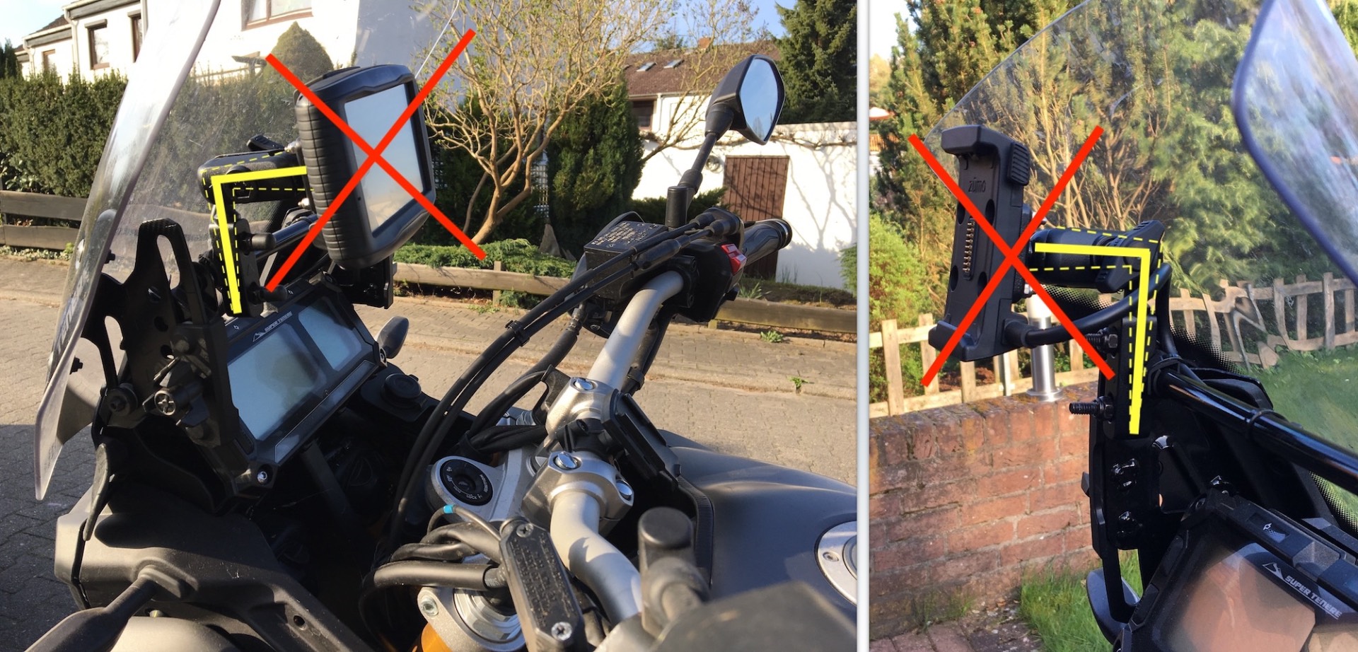

Am letzten Wochenende baute ich das Navi an der XT an, ich probierte mit dem originalen Montageset 2 verschiedene Positionen, links am Lenker und an der Querstange über dem Dashboard. Für letztere entschied ich mich nach kurzer Überlegung… ich fand den Platz gut, hinter der Scheibe (windgeschützt), im Blickfeld … Aaaaaber, was soll ich euch sagen?! Totaler Mist! :oops:
2 Tage bin ich damit 250 km gefahren, Drittelmix (Stadt/Land/Fluß…ähm,Autobahn)… hatte gestern zwischendurch auf der Bahn sogar mal die Befürchtung, dass mir das Navi aus der Halterung fliegt, so doll hat es dort vorne gewackelt!!! :(
Klarer Fall von Nachbesserung. Also hab ich gestern Abend wieder geschraubt, neue Position: links am Lenker.
Und was soll ich euch heute sagen? Alles tipptopp! :)
Dort wackelt und vibriert das Garmin keinen Millimeter. Und ergonomischer ist die Postion außerdem auch noch. Ich musste den Arm nämlich ganz schön ausstrecken, um es vorne an der ersten Position bedienen zu können. Außerdem ist es jetzt auch viel dichter dran, die Augen werden ja auch nicht besser. :shock: :lol:
Also falls jemand mal vor der selben Entscheidung stehen sollte, meine klare Empfehlung: Baut das Teil am Lenker an!
Im Nachhinein ist es mir auch völlig klar, denn mit dem Zwischenstück hatte ich das Gerät ein ganzes Stück horizontal versetzt, daraus ergab sich natürlich ein schöner, kleiner Hebel, der bei dem doch nicht ganz unerheblichen Gewicht des Navi eben auch so seine Wirkung hat. Das Gerät hat ebendrum bei kleinsten Bodenunebenheiten ordentlich nach oben und unten ausgeschlagen. Bei heftigen Bewegungen hat sogar die ganze Scheibenhalterung auf der linken Seite gewackelt… das war gar nicht fein.

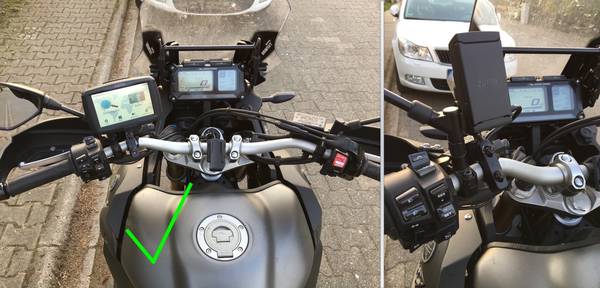

Hier ein paar Bilder:
Fatale Fehlentscheidung:
Besser so!

Für mich fiel die Entscheidung genau andersherum. Am Lenker montiert ist mir das Navi zu dicht und in einer ungünstigeren Blickrichtung gegenüber dem Platz an der Querstrebe.
So findet halt jeder für sich die Lösung, die ihm am besten behagt.

Ganz einfach: weil es mit dem mitgelieferten Montageset von Garmin nicht möglich ist. Klar, hier könnte man jetzt sicher im Zubehörhandel bei den üblichen Verdächtigen etwas konformes kaufen (>30 Euronen?), aber das hat sich für mich nun insofern sowieso erledigt, da ich die neue Position links neben dem Spiegel ohnehin viel ergonomischer finde. Es dient ja auch der Sicherheit, wenn ich die Einblendungen, Symbole und Karten viel besser erkennen kann (von der Bedienung, die ja während der Fahrt ohnehin nicht statthaft ist, wollen wir mal gar nicht erst reden ;) ).
Kein Wunder, denn die Roadtrip-Stange vorne über dem Tacho ist bei meiner Sitzposition (1,89m) gut und gerne eine Armlänge entfernt… das war also von vornherein gar nicht so clever. :hirn: Aber ok, wenn es für euch / andere passt, wundere ich mich zwar, aber ist es ja auch gut. :lol:

Zur Montage: klar wackelt das Ding vorne über'm Tacho, wenn's so montiert wird. Macht meines auch, zuviele Winkel und Abauteile (sog. Diebstahlschutz :-) beim Tomtom) - aber das hält und stört eigentlich nicht mal beim hinsehen.
Und dann am Lenker mit weniger Hebelwirkung durch Erschütterungen zwangsläufig nicht mehr. Mir wäre das aber zu weit ausserhalb vom Blickwinkel. Bedienen möchte ich es da am Lenker ebenso wenig - aus demselben Grund, während der Fahrt. Aber das kommt eh so gut wie nie vor, ausser ich will die "aktuelle Route löschen". Mehr geht eh nicht während der Fahrt - nur meine Meinung ;) Aber jedem das Seine.
Meine Arme reichen im Stand sowieso locker nach "da vorne", aber es kommt mir auch ein wenig entgegen mit den Anbauteilen. Hab leider kein Bild parat... :roll:
Ich hab bei der Montage damals auch zentral (also mittig) am Lenker experimentiert, das war sowieso viel zu tief unten (bei 1.92m). Am Lenker an der Seite wie Du ebenfalls.
Muss halt jeder für sich selber wissen, wo's ihm (oder ihr) am besten passt. :daumen:
