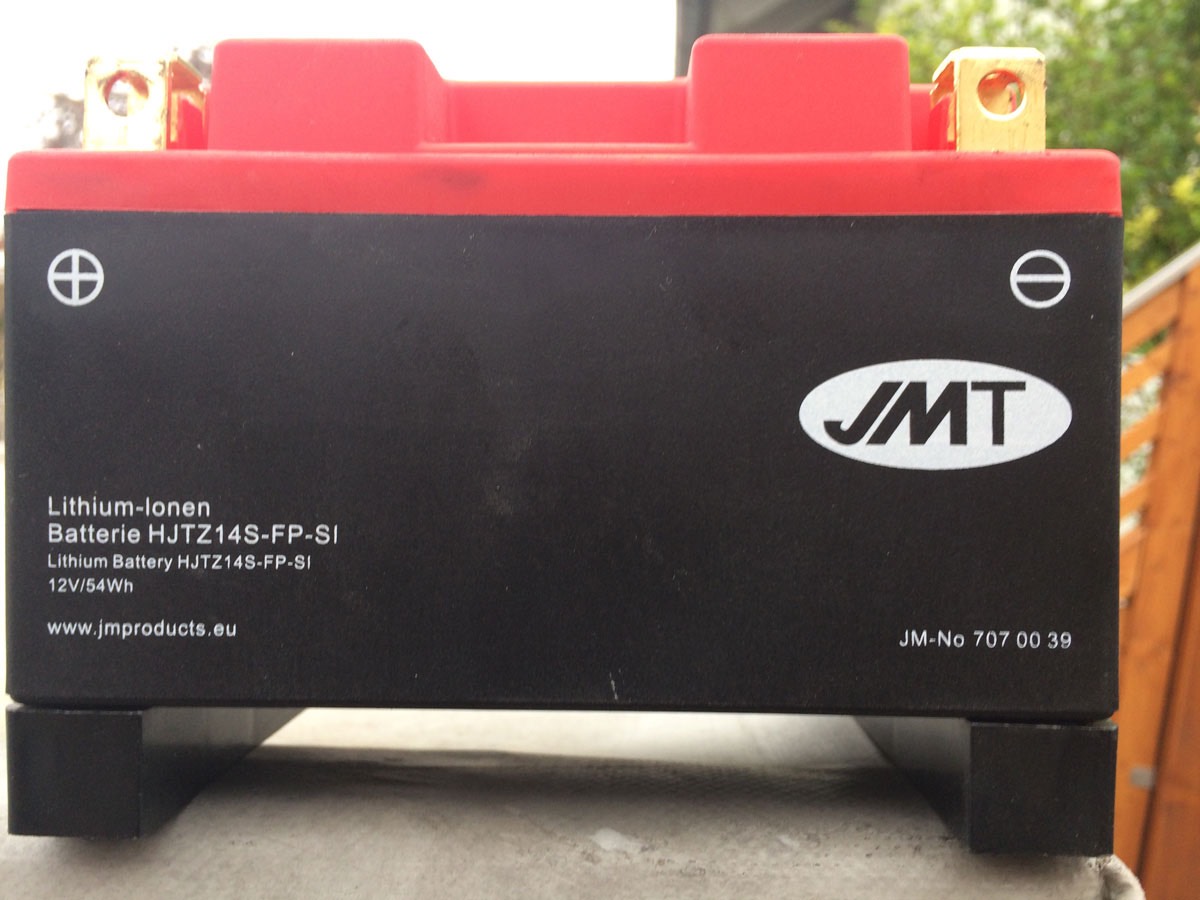

Jetzt ist es passiert. Meine (fast) neue LiFePo4-Batterie habe ich aus versehen tiefentladen. :hirn:
Beim letzten abstellen habe ich wohl das Navi nicht richtig ausgeschaltet.
Als ich heute starten wollte war alles dunkel.
Also das Ladegerät angestöpselt. Das Ladegerät macht ewig Analyse, findet keine Batterie.
Da das Quad direkt neben der :xt12: steht wurde sie kurzerhand fremdgestartet. Dann wurde auch das Ladegerät tätig.
Nach einigen Minuten habe ich die :xt12: ausgemacht. Der Start war zwar etwas schwerfällig aber funktionierte immerhin.
Eine gute Stunde später. Kurzer Stopp. :xt12: springt nicht an.
Meine Sozia wurde also zum schieben verurteilt. Aber die Dicke ist da etwas eigenwillig. Erst eine kleine Gefällstrecke brachte den Erfolg :-)
Die weiteren Pausen wurde so gewählt, dass immer Bergab geparkt wurde.

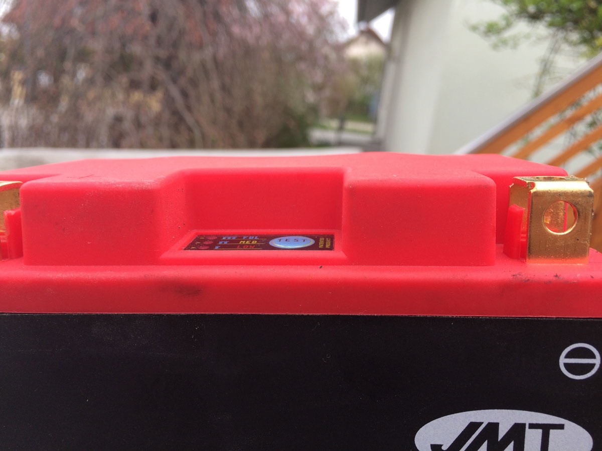

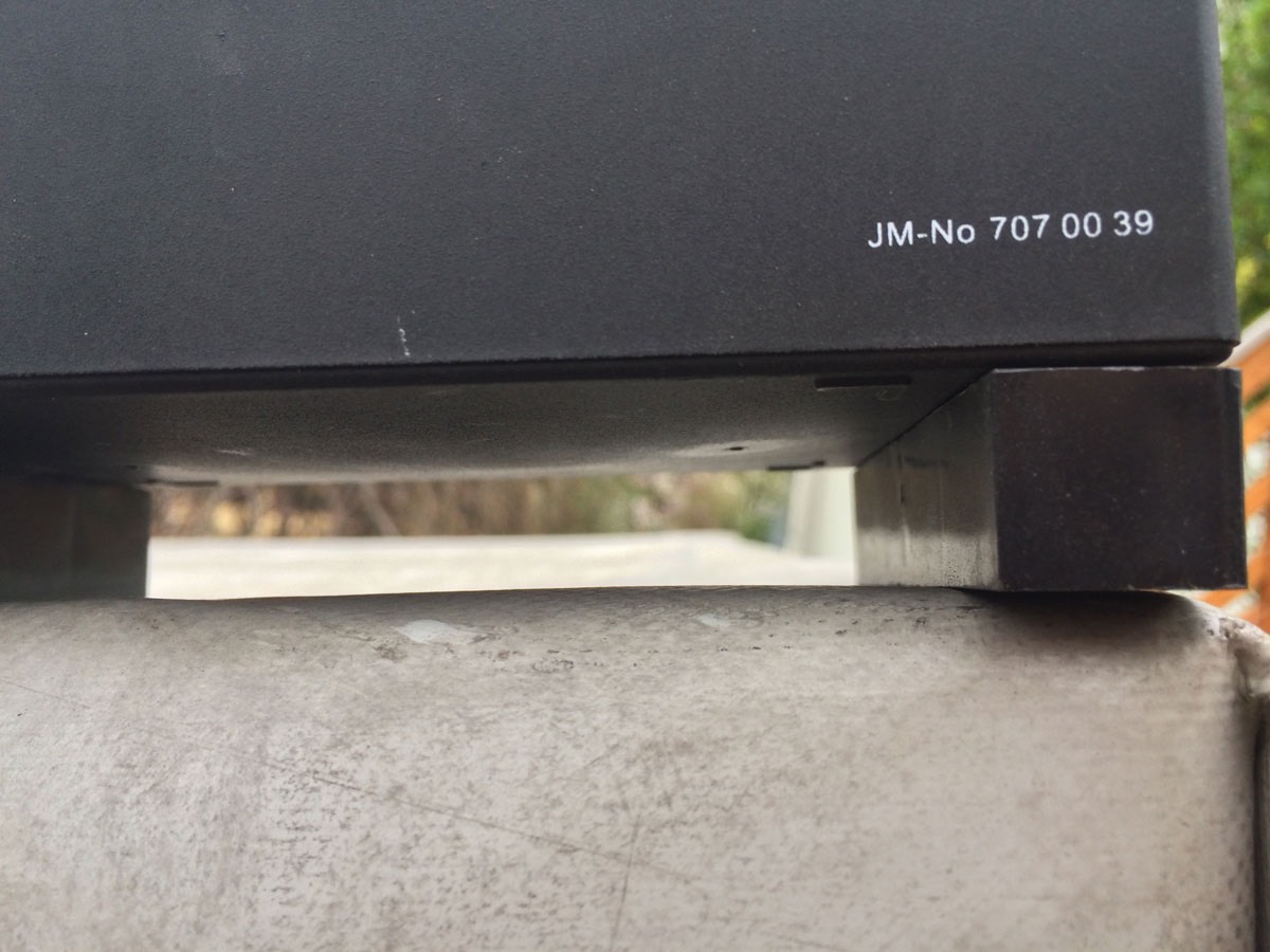

Zuhause habe ich dann die Batterie ausgebaut. Sie war warm und sah nicht besonders vertrauenserweckend aus.
Es waren diverse Ausbeulungen vorhanden. Die Bilder sagen es.
Batterie
Batterie
Batterie oben
Batterie oben
Batterie unten
Batterie unten

das sieht ja alles Andere als vertrauenerweckend aus :shock: :shock: :shock: :shock:

ASTERIX, ich sag lieber nix , ausser ein Stück weit selber schuld, sorry Thomas.
Da hilft auch kein Zaubertrank. :engel:
Beiträge: 2683
Km-Stand: 215430
Re: Vorsicht vor Tiefentladung bei LiFePo4
Helmut hat geschrieben: Mo 16. Apr 2018, 08:48 ein Stück weit selber schuld, sorry Thomas.
Richtig!
Immerhin sind die LiFePo4 sehr sicher. :daumen: Eine andere wäre vermutlich hochgegangen.

tja, was kann man noch machen...die Beulen sehen in der Tat nicht gut aus, aber davon erstmal nicht schocken lassen...
1. Gehe davon aus, du hast ein LiFePo fähiges Ladegerät - wenn ja schließ es an die ausgebaute Batterie an und schau was passiert.
Wenn es lädt, laß es über Nacht dran und schau was es dann anzeigt.
2. Wenn das "inteligente" Ladegerät nichts macht, keine Batterie erkennt, auch nicht nach längerer Zeit (1 Std.) schließe ein Festspannungsnetzteil,
oder Labornetzteil mit 13,8V= - 14,4V= Ausgangsspannung an. Wenn Strombegrenzung vorhanden auf 2,5 A begrenzen. Wenn keine Strombegrenzung vorhanden, sollte es bauartbedingt nicht viel mehr als als 2,5 A Stromstärke liefern. Das ist die Standardladestromstärke für diese Art LiFePos.
Am Labornetzteil kannst Du sehen wieviel Strom er zieht. Er sollte mit 2,5A anfangen, dann aber nach ein paar Minuten runter gehen.
Wenn er aber knackig warm wird - schalte das Netzgerät ab. Dann hat er durch die Tiefentladung voll den Schuss gekriegt.
Wie ist es dazu gekommen...
Er war wohl auf 0 V runter, deshalb auch nicht vom Ladegerät erkannt.
Dann wurde er über die Lima der XT geladen. Die Lima kann rund 43 A
Wenn man für Licht, Zündung, Einspritzung mal 20 A rechnet bleiben für den Lifepo noch gut 23 A übrig. Wegen seines niedrigen Innenwiderstandes durch die Tiefentladung ballert er sich volle 23A rein. Shido gibt als maximalen Ladestrom für die XT Batterie 25A an.
Na ja, wenn die JMT ähnliche Werte hat, hätte sie es aushalten sollen.
Vieleicht kannt du noch umtauschen... :oops:

LiFePo4-Zellen sind zwar nicht so reaktionsfreudig wie Li-Polymerzellen aber trotzdem werden sie bei Tiefentladung irreversibel geschädigt.
Sowie es zu einer Verformung des Gehäuses kommt ist die Zelle hin.
Also entsorgen und draus lernen.
Wer trotzdem rumexperiementieren will sollte dies nur unter freiem Himmel machen, auch wenn LiFePO4 nicht in Flammen ausgehen wie andere Li-Zellen können "nette" Gase austreten.
