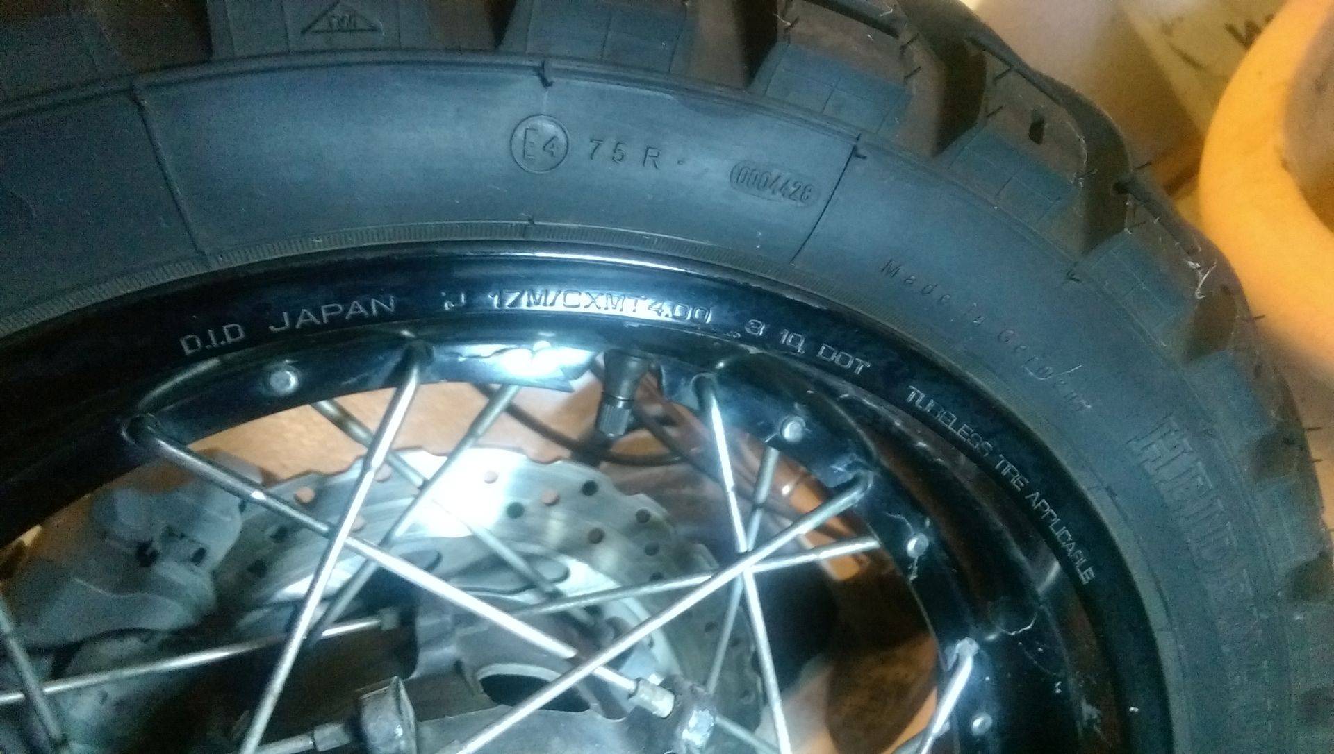

So, habe mal bei OTR angerufen.
Die haben noch beide Felgen (Excel / Behr) da, aber derzeit sind die Speichen alle (werden bestellt).
Felge mit Speichen in 4,25x17 schwarz kostet 439,90 , finde ich ok, wenn ich an den utopischen Originalpreis von >800 denke.
Wenn ich die Nabe zusende, dann speichen die mir alles ein (Preisaufschlag....) und schicken es zurück.
Ich muß dann allerdings mit Schlauch fahren und für die gewünschte Excel-felge eine Einzelabnahme machen lassen. (Stört mich nicht so sehr).
Der jetzt verwendete Heidenau-Reifen 150/70B17 69T kann weiter verwendet werden.
Im ersten Beitrag habe ich mich wohl falsch ausgedrückt.
Es ist der Mittelsteg der Felge gebrochen (direkt beim Ventil) und ein paar Speichen später erneut eingerissen.
Kann man vlt. auf den Fotos sehen.
Was meint Ihr?
Was meint Ihr?

Re: Hintere Felge gebrochen
Hallo Perry,
auf Deinem Foto ist ja die Felgenbeschriftung der XT1200Z zu sehen:
D.I.D Japan J 17M/CXMT 4.00 3 10 DOT
Das steht auch in der Modellbezeichung auf der Suzuki-Ersatzteil-Bestellseite (ohne das "3 10 DOT" Falls wir noch ein Foto aus dem V-Strom-Forum bekommen sollten und die Beschriftung gleich wäre (weiß jemand, was es mit dem "3 10 DOT" auf sich hat - Herstellungsdatum?), würde ich in der Situation nicht lange fackeln und die Suzuki-Felge einspeichen lassen. Das mit dem Schlauch wäre mir "suspekter" als eine baugleiche Felge.
Hi Christoph
Die Fotos hatte ich extra wegen dem Schriftzug von Felge und Reifenmaße gemacht.
"Zufällig" ist das alles beim Ventil und damit bei dem Teil mit den ausgerissenen Speichen.
Echt klasse, daß Du das mit der Suzukifelge bzw. Beschriftung ausgegraben hast und einen kleinen Rundruf gestartet hast.
Ja, Du hast Recht, mir ist es auch nicht geheuer mit einer größeren Felge und dann mit Schlauch zu fahren....
Ich werde wohl eher nicht so ins Gelände gehen, daß sich "Schlauch" rentieren würde.
Danke auch an Helmut.
Daher werde ich mich morgen mal wegen einer Suzuki-Felge umhören.
Vlt. kommen ja heute noch Infos aus dem Suzuki-Forum bezüglich der Felgen-Nummer.
Dann hätte man Gewissheit.
Da ich unterwegs bin, kann ich erst am Freitag, eher Samstag das Hinterrad mal zu einem nahen Händler bringen.
Also ist noch ein wenig Zeit....
Hoffen wir das beste.
Eine Adresse fürs einspeichen hätte ich auch, der hätte dann auch die Speichen.... naja mal sehen.
Gruß Perry1200
Gruß Perry1200
