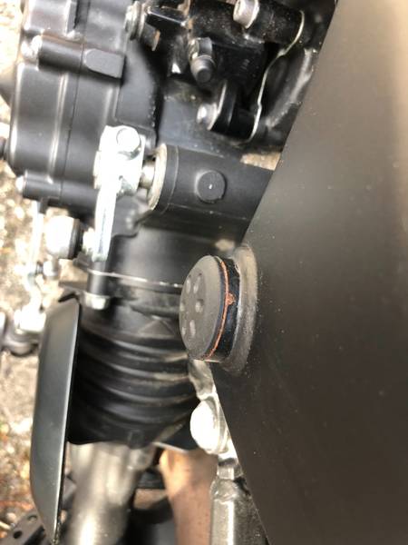

ich wollte mal nachfragen ob hier auch einer Rostansatz am Rahmen hat. Mir ist beim Frühjahrsputz aufgefallen das
am Linken Rahmenstopfen sich Rost angesetzt hat. Da das Moped erst 1 1/2 Jahre alt ist bin ich zum Freundlichen
gefahren um ihn zu Fragen ob das jetzt schon seien kann. Es wurden Bilder gemacht und nach Yamaha geschickt.
Antwort, wird kostenlos Instand gesetzt, bisher noch nie da gewesen.

Das ist bei mir auch an der Stelle, aber meine ist von 2011...
Harrz
Re: Rostansatz am Rahmen
Hatte meine auch an der gleichen Stelle. Mir wurde gesagt, es liegt am nachträglich dort verschraubten Touratech Sturzbügel.
Es wurde ausgebessert und seit dem ist es gut.

Hat meine BJ 2011 auch. Der Stopfen ist bei mir noch im Originalzustand, ganz ohne Sturzbügel. Werde es dieses Frühjahr selbst in Angriff nehmen.

Hallo, ist bei mir auch Bj. 2014, habe auch TT Sturzbügel. Einfach bissl Farbe drauf, gut ist.

Hatte ich an den Rahmenstellen unter dem Kühler, sehr ärgerlich! Hatte ich im letzten Winter ausgebessert. Beim nächsten Mal ist der Hauptständer dran - Saisonkennzeichen 5/10 wohlgemerkt...

Bei meiner war auch Rost am Rahmen an der Stelle. Da war vorher der Lack so dick aufgetragen, dass er abgeplatzt ist. Ich habe den losen Lack abgepult und dann den Untergrund nur mit einer alten Zahnbürste abgebürstet und dünn mit schwarzem Hammerite abgetupft.

dann ist ja doch kein Einzelfall. Yamaha Deutschland kennt das Problem nicht.
Egal ich bekomme es halt vom Freundlichen kostenlos fertig gemacht.

Gleiche Stelle, selbes Probleme. Hatte bei mir aber den Einsatz des Hochdruckreinigers, als Verursacher angenommen.

Bei meiner
sieht das auf beiden Rahmenseiten so aus. Der Sturzbügel von TT ist ebenfalls verbaut. EZ ist 2012. Ist für mich aber kein Problem da sie von mir eigentlich jeden Tag bewegt wird. Ich hake das unter normaler Patina ab. Auch an meinen anderen Mopeds hatte ich irgendwann solche Stellen am Rahmen
