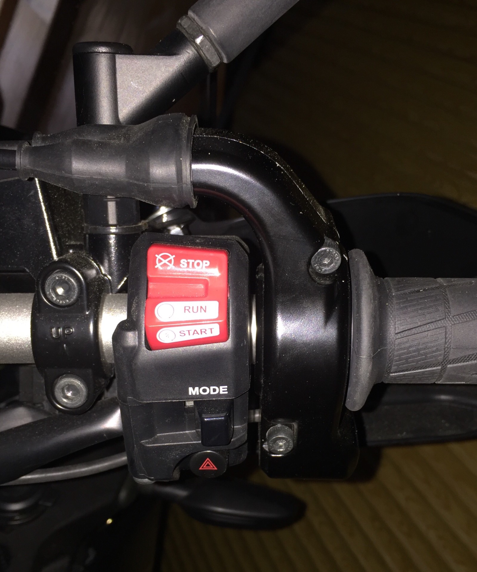

oli772 hat geschrieben: Di 27. Mär 2018, 18:38 Bilder helfen eben😉 bin davon ausgegangen die die Einheit komplett ist und den Griff mit aufnimmt. Ist beim Kill Schalter überhaupt ein nibbel verbaut? Sinn macht es aus meiner Sicht nicht🤔
Moin.
Ja genau das trifft es :daumen:
Ich werde den Nippel mal wegmachen.
Mfg.
Edda

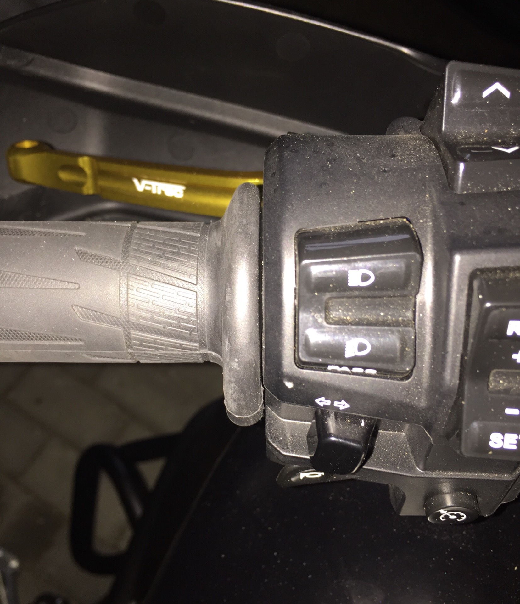

Nachdem ich mir das Bild noch einmal betrachtet habe, stellt sich mir die Frage, ob deine Heizgriffe eventuell schmaler als die Originalgriffe sind und sich deshalb der Spalt ergibt. Auf der linken Seite ist ja auch ein Spalt zu sehen.
Nur mal so 'ne Idee ....
Grüße aus der Uckermark
Jörg

Ich denke der Spalt ist orginal so.sieht bei mir ähnlich aus. Wenn kürzere Griffe montiert sind dann müsste er unter der Einheit für die Gaszüge zwei Löcher im Lenker haben da die dann versetzt sein müsste. Seh ich das so richtig?

Hab gerade an meiner DP07 mit Yamaha-Heizgriffen nach dem Spalt geschaut.
Links ist keiner vorhanden, rechts kleiner 5mm.
