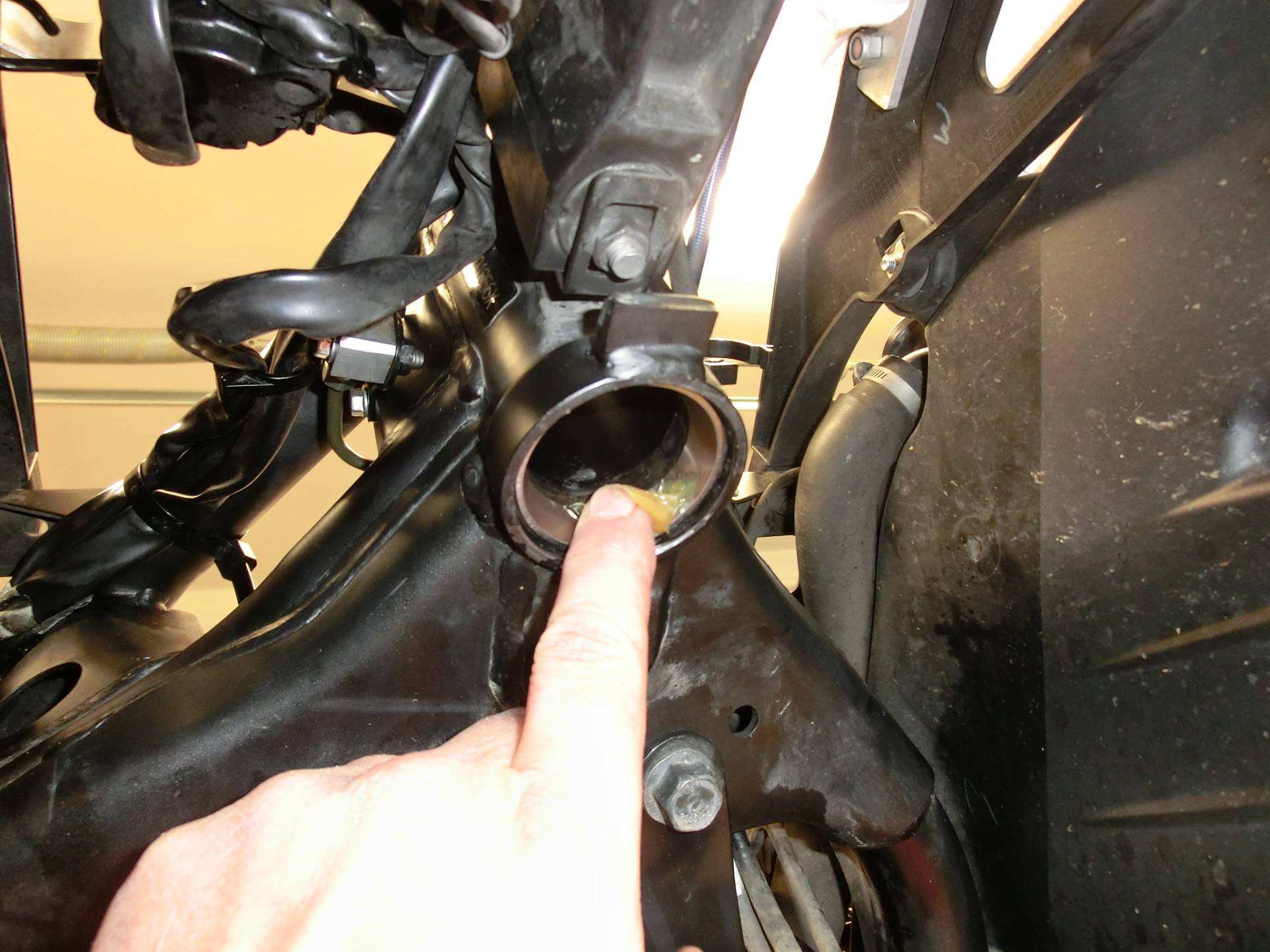

Nachdem die Lagerschalen entfernt sind, den Lenkkopf gründlich reinigen. Bei genauem Hinsehen erkennt man im Lenkkopf auf 6-Uhr Stellung zwei Aussparungen. Hier hat Yamaha also offensichtlich den Rahmen bereits so ausgeformt, dass der erwähnte Schlagdorn zur Lageraustreibung sich gut einfügen kann und guten Halt auf dem noch eingebauten Lagerring findet.
