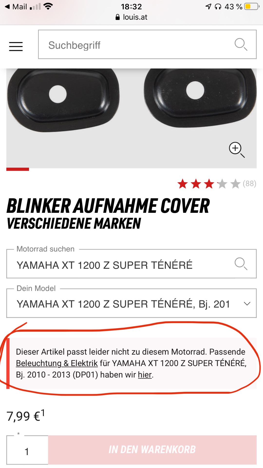

oli772 hat geschrieben: Mo 12. Feb 2018, 13:20 Servus, im Prinzip ist es mit der Montage immer das gleiche. LED Blinker aussuchen, abdeckblende nicht vergessen und dann kann es schon los gehen :klatsch:
Ich hab relativ viel zerlegen müssen um ordentlich an die Kabel zum löten ran zu kommen
Weißt du zufällig welche abdeckende?
Lt. Auswahl bei Louis passen diese für die tenere (DP01) nicht.

Re: LED Blinker
Beitrag von oli772 »
Gute frage, ich war damals im Laden. Glaube da gab es zwei größen, bin mir eben nicht sicher. Ich werde morgen mal messen u nachsehen ob bei der Tante maße hinterlegt sind
40x29mm sind die aussenmaße
