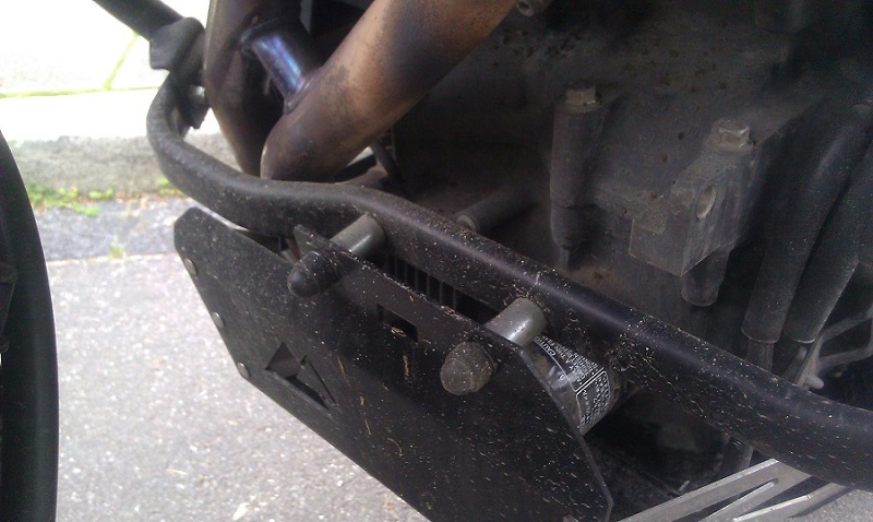

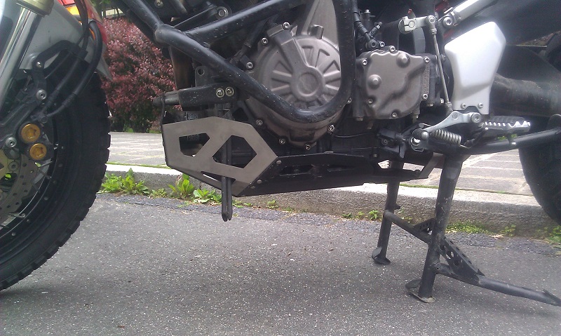

Die Dicke steht wieder daheim, jetzt mit Touratech Motorschutz. Da musste in der Werkstatt allerdings noch ein bisschen gebastelt werden, der TT ist nicht wirklich kompatibel mit den orginal Yamaha Sturz/Umfallbügeln - wusste ich auch nicht. Der Motorschutz ist jetzt direkt an der Queerverstrebung des Sturzbügles befestigt. Eine solide Lösung so denke ich.

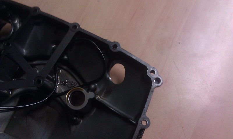

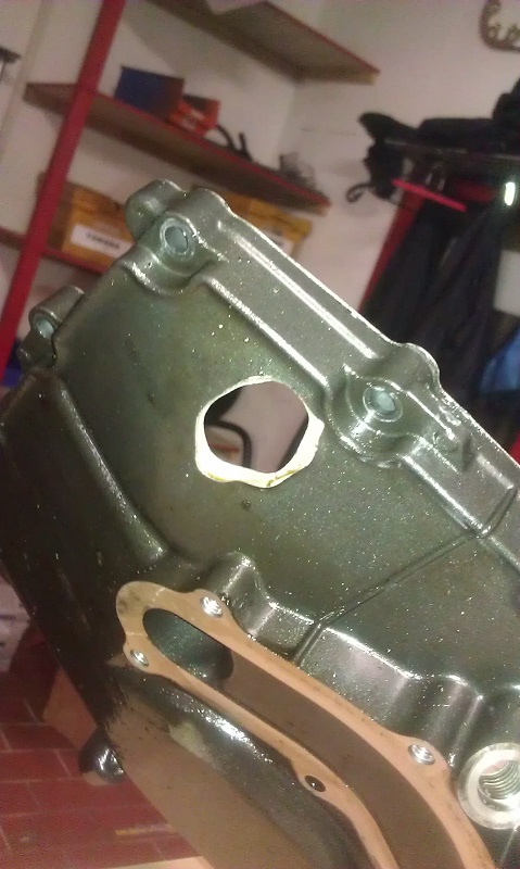

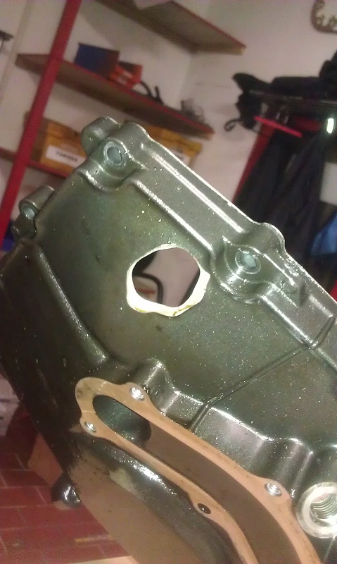

Hier noch Bilder von der demontierten Ölwanne mit Loch - schaut fast aus wie gestanzt:
