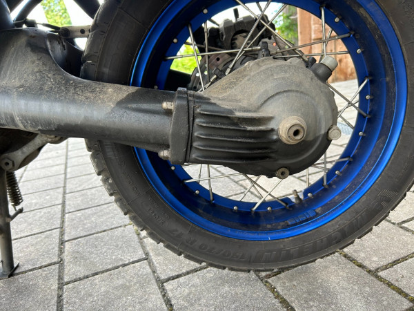

Re: Undichtigkeit am Kardan?
Jetzt muss ich mal meinen Senf dazugeben.
An der von @Sonic24 gezeigten und angefragten Stelle (Anflanschung des Hinterachs-Getriebes an die Schwinge) hat Öl nix verloren! Basta.
1. Aus dem Hinterachs-Antrieb darf kein Öl raus.
2. Der linke Schwingenarm, in dem die Kardanwelle rotiert, enthält (ausser der Kardanwelle) nur Luft, und sonst nix.
Wenn also unten an der Schwinge aus der Bohrung Öl rauskommt oder sich an der Anflanschung ein Ölnebel breitmacht, gibt es nur 2 Gründe, wie das Öl da hinkommen kann:
1. Aus dem Winkeltrieb vorne am Motor, der die Kardanwelle antreibt, gerät Öl an der Welle entlang nach hinten oder tropft in den Gummifaltenbalg vorne an der Schwinge, und läuft von dort in der Schwinge nach hinten. Simmerring vorne am Winkeltrieb undicht.
2. Der Simmerring, der das Kegelrad im Hinterachs-Getriebe nach vorne zur Schwinge hin abdichtet, lässt Öl durch.
Aber nicht in Panik ausbrechen. Heisses Öl hat eine enorme Kriechfähigkeit und verbreitet sich (auf einem verdreckten Untergrund) sehr gut, so dass es immer hochgradig brisant aussieht. Dabei war das lediglich ein Tröpfchen. Nichtsdestotrotz die Sache beobachten und bei Gelegenheit angehen.
Hier kann man ein wenig sehen, wie der Endantrieb aufgebaut ist. (mit Waffe auf dem Tisch
Ich könnte mir folgendes vorstellen: Ein Vorbesitzer oder ein Mechaniker meinte es gut und hat alles ordentlich gefettet. Das Fett wird bei Hitze flüssig und sieht dann aus wie Öl.
Nur mal so, als Idee.
Sowas in der Art hatte ich mal bei der Varadero. Plötzlich war da, nach längerer Fahrt im Sommer, ein Ölfleck unter dem Motorrad. Das sah für mich aus wie Motoröl. Hab dann ordentlich Panik geschoben, denn ich befürchtete einen defekten Wellendichtring. Der hinter dem Ritzel. Hätte bedeutet, Getriebegehäusehälften trennen. Ursache war aber: viel zu viel Kettenfett. Das Ritzel lief quasi in einem schwarzen Fettklumpen. Wenn der Klumpen heiß wurde, hat er diese "Öltropfen" abgesondert.
Gruß Steffen
sammy65 hat geschrieben: Mi 5. Feb 2020, 14:35 Das sieht doch schon sehr nach defekter Flansch-Dichtung aus!
Ist denn da eine Flanschdichtung vorgesehen ? Zum einen sollte es im Schwingenarm trocken sein, zum anderen müßte eine Dichtung Schrauben- und Betriebskräften standhalten. In dem Video sehe ich keine.
Im https://ypec-sss.yamaha-motor.co.jp/ype ... index.html müßte sie bei der
Gruß, Yeti.
Ja, habe ich mir eben nach kurzer Überlegung auch gedacht und gleich mal den Teilekatalog bemüht, wo tatsächlich keine Dichtung aufgeführt ist. Wird dann so sein, wie Steffen es beschrieben hat: da sollte einfach kein Öl sein.Yeti hat geschrieben: Do 6. Feb 2020, 15:14sammy65 hat geschrieben: Mi 5. Feb 2020, 14:35 Das sieht doch schon sehr nach defekter Flansch-Dichtung aus!
Im https://ypec-sss.yamaha-motor.co.jp/ype ... index.html müßte sie bei derunter "24 Antriebswelle" stehen. Ich finde sie nicht, auch nicht in der Gruppe davor. Die alten BMWs hatten dort allerdings eine Dichtung, bei prinzipiell gleichen Verhältnissen.
Gruß, Yeti.
Und wenn doch, dann durch einen undichten Simmerring vorne oder hinten ... oder eben durch warmgewordenes Fett, was zuvor zu großzügig auf die Welle aufgetragen wurde ...
Stutzig hatte mich die Aussage von Sonic gemacht, dass Dichtungen proforma getauscht wurden?!?!
Ist doch schön, wie man sich hier eine Lösung nach und nach erarbeiten kann!
Grüße, Ralf
Wobei ich mich frage, was es dort soll.sammy65 hat geschrieben: Do 6. Feb 2020, 16:02 Und wenn doch, dann durch einen undichten Simmerring vorne oder hinten ... oder eben durch warmgewordenes Fett, was zuvor zu großzügig auf die Welle aufgetragen wurde ...
Er schreibt leider nicht, welchesammy65 hat geschrieben: Do 6. Feb 2020, 16:02 Stutzig hatte mich die Aussage von Sonic gemacht, dass Dichtungen proforma getauscht wurden?!?!
Eine Dichtung pro forma zu tauschen geschieht wohl eher zur eigenen Beruhigung, hat jedoch wenig Aussicht auf Erfolg, wie auch in dem Fall. Grund: Wenn etwas an einer Dichtung herausläuft, dann ist in den wenigsten Fällen die Dichtung schuld, sondern meistens die Konstruktion drumrum: Dort gibt etwas nach und der Dichtung fehlt es an Pressung. Oder eine Dichtung wird unbemerkt beim Einbau beschädigt. Z.B. lynchen Grate an den Rillen auf dem Ventil die Schaftabdichtung. Irgendwo in Motorrad-online stand mal was, daß der Kardan-Wedi der Guzzi undicht würde, weil er über die scharfe Kante am Beginn der Welle geschoben würde. Da kann man Wedis tauschen so oft man will... Da gehört eine fein bearbeitete Fase dran, deren kleiner Ø kleiner als der der ungespannten Lippe sein muß ! Wenn die notwendige Wellenlänge für eine Fase fehlt muß eine Montagehilfe verwendet werden, z.B. ein passendes "Kondom".
Den Benzinschlauch habe ich irgendwann verloren.Franz hat geschrieben: Mi 5. Feb 2020, 11:54 Ich habe ein kurzes Stück Benzinschlauch (ca.2cm) in das Loch gesteckt. Jetzt tropft es am Schlauch, das Gehäuse bleibt sauber. Ölverlust am Kardan oder am Motor ist nicht feststellbar.
Der Kardan war nicht ölverschmiert.
Im April beim Reifenwechsel habe ich mal nachgesehen, ob ich noch Öl im Kardan habe. Ja, war bis oben voll.
Der Werkstattmeister meines Vertrauens sagte kleinlaut: "Da hab ich wohl beim letzten Ölwechsel irgendwie zu viel Öl reingemacht."
wer möglicherweise meinen Tourbericht 2024 gelesen hat, fragt sich, warum bei meiner
kein Öl mehr sichtbar war.
Ich hatte kurz vor Antritt der Tour meine
beim Service, mit Ölwechsel. Auch, weil ich eine ölverschmierte Hinterradfelge hatte.
Ich bekam also in der Werkstatt eine neue Dichtung am Kardan (welche genau, muss ich nachsehen, spielt aber keine Rolle). Vermutlich wegen des Regens der ersten Tourtage habe ich nicht bemerkt, dass weiterhin Öl am Kardan flöten geht. Nach rund 1.500 km war dann Ebbe im Motor.
Ich habe gut 2 Liter Öl nachgefüllt und bin weitere 2.300 km ohne Probleme bis nach Hause gekommen.
Mein Kardan sah dann so aus. Nun steht die
wieder beim Service und wartet auf die Ersatzdichtung am Austritt der Kardanwelle vom Motor.
Am Tag, bevor ich den Ölverlust bemerkte, sind wir bei hohen Außentemperaturen sehr sportlich unterwegs gewesen. Denkbar ist hier auch, dass der Motor recht heiß geworden war und dadurch ggf. mehr Öl durch die Dichtung gelassen hat. Ich bin jedenfalls mit sichtbarer Ölmenge zu Hause angekommen. Wir sind danach auch nicht mehr ganz so sportlich unterwegs gewesen.
Es war nicht die Dichtung vom Motor zum Kardan, sondern die Dichtung vom Winkelantrieb Richtung Motor. Öl hatte ich viel zu viel nachgefüllt. Das mit dem Motoröl war weniger dramatisch, als vor Ort bei der Tour angenommen.
