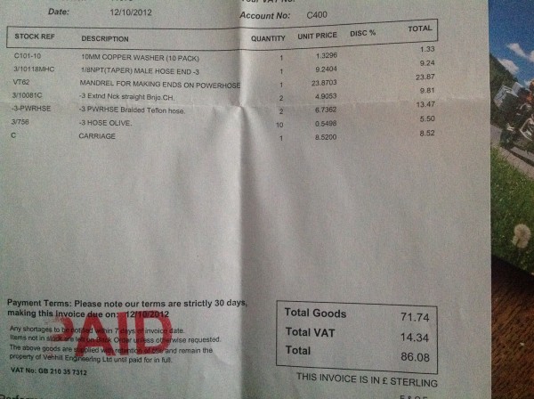

Maurice
Beiträge: 417
Km-Stand: 183000
Ort: Sittard
Re: Öldruck messen > Anschlussmöglichkeit ?
Beitrag von Maurice »
Die stelle wo du den Öldruck willst messen ist schon richtig, auch ich hatte problemen mit der druckgeber und dass der dan zu nah an der krümmer war. Ich habe das gelöst durch einen "bremsleitung" mit Banjo Bolzen in die adapterschraube zu drehen, und der druckgeberauf eine kühlere stelle zu montieren. Diese bremsleitung habe ich bei Venhill in UK einen online händler gekauft, und konnte jeden mögliche kupplung selber an der schlauch anklemmen. So eine leitung bekommst du nicht bei ein motorradhändler wegen abe und tuv, könntest es auch bei einen karting oder motor sport geschäft versuchen.
