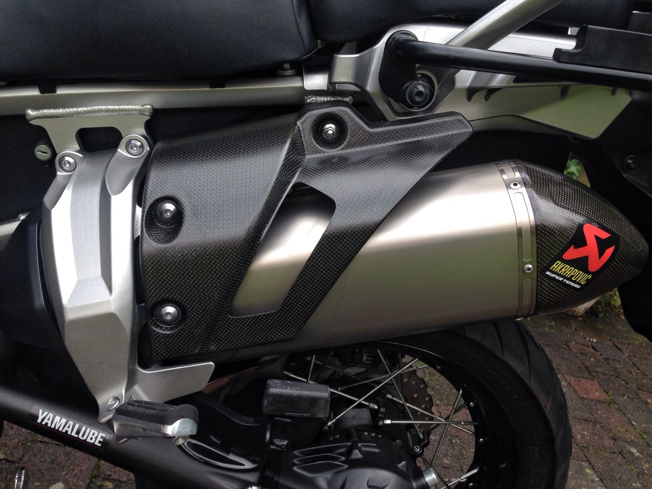

Habe meinem Akra nun auch die passende Abdeckung in Carbon von HF-Carbon verpasst.
http://hfcarbon.de/index.php?main_page= ... ath=12_181
Macht das ganze doch etwas gefälliger, und Preis-Leistung geht auch in Ordnung.
Ciao der Andi
HF-Carbon in glänzend

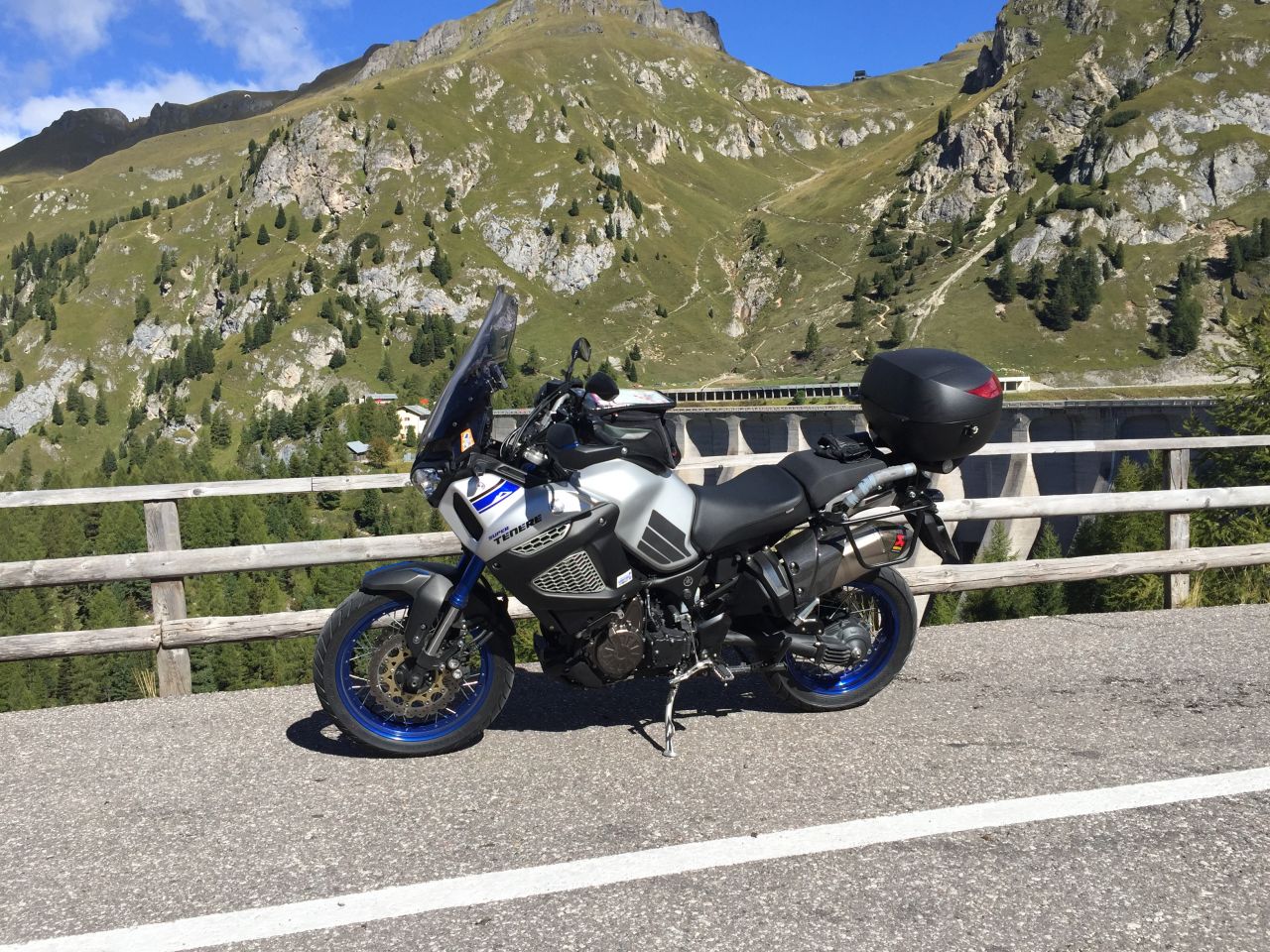

Mal abwarten für welche Abdeckung sich der Helmut entschieden hat. Ich. Denke in den nächsten Tagen wissen wir mehr. Apropos wissen, @Smyrghe ich würde gerne wissen wo du das Foto aufgenommen hast! Tippe auf Österreich.

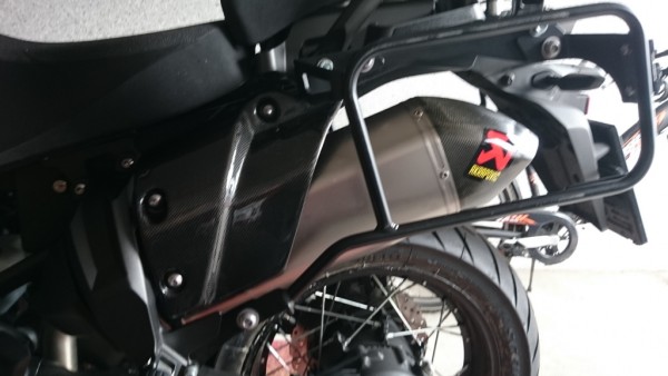

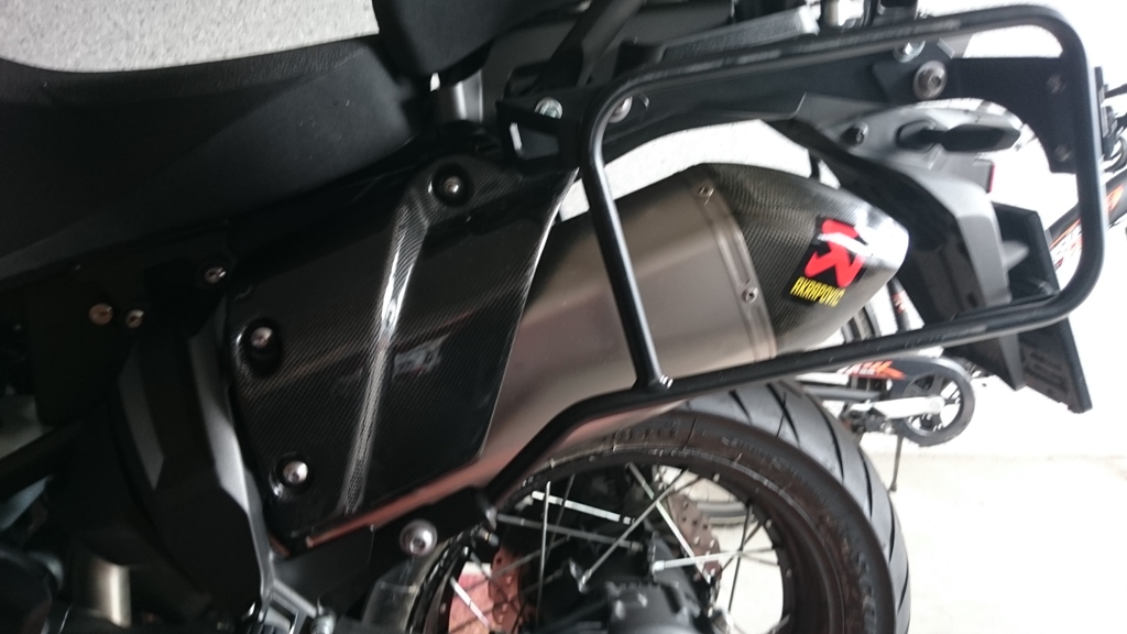

Floh hat geschrieben:Mal abwarten für welche Abdeckung sich der Helmut entschieden hat. Ich.
Norbert, schau mal einen Post über deinem.
Braucht's dann noch ein Bild? ;)
Ist übrigens gerade gekommen. Top Service von Hf Carbon. :daumen:
Beiträge: 5497
Re: nun doch ein Akrapovic......
Helmut hat geschrieben: Braucht's dann noch ein Bild? ;)
Norbert, ich bin ja nicht so ;)
Die Löcher der Abdeckung sollten an der Auspuffhalterung auf 12,5mm rund und an dem Fußrastenhalter auf 16,0mm x 18,0mm oval ausgefräst/feilt werden. Dann kann die Abdeckung mit den originalen Schrauben und Gummis montiert werden.

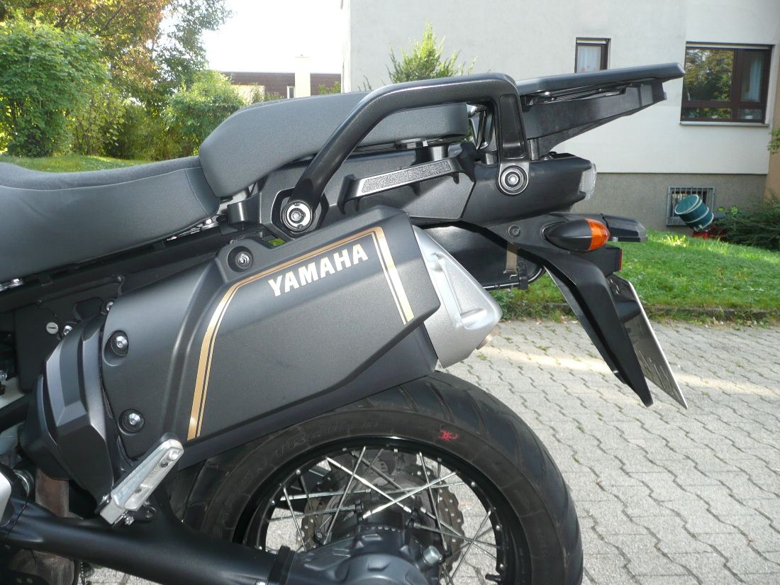

Hey Helmut, das schaut jetzt sehr stimmig aus. :daumen:
Interessant zu sehen das sich die meisten doch für die glänzende Varinate entscheiden.
Hier mal meine Abdeckung:
Original Yamaha Carbon Abdeckung in seidenmatt lackiert

@ Helmut, sieht gut aus der Akra, noch besser würde es aussehen wenn der Kofferträger entfernt wird?

Ach Rolf, ach Dirk, in der Beziehung geht mir so einiges am A.... vorbei.
Da geht Nutzen vor Aussehen beim Kugelgrill und quasi Faulheit ist beim Träger der Grund. :mrgreen:
Aber jeder so wie er mag ;)
