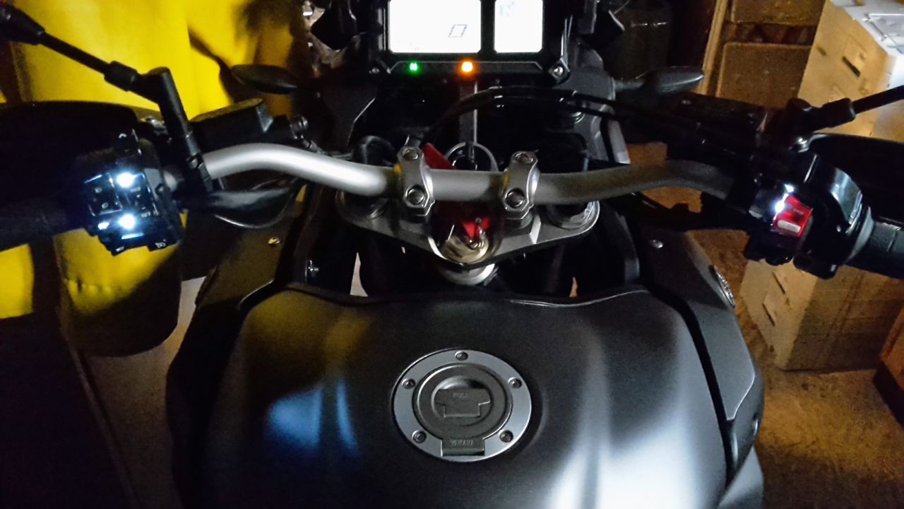

Ich möchte links und recht am Lenker die Bedienknöpfe hinterleuchten. Nur dezent das nachts die Umrisse zu erkennen sind. Mit der Temperatur dürfte es keine Probleme geben denke ich.unten sind ja genügend Löcher im Gehäuse.eine leichte Zirkulation der Luft wäre gegeben.vllt kann man den Strom direkt an einem Schalter abgreifen?

Den Strom würde ich nicht direkt am Schalter abgreifen. Das würde zwar mit Hilfe von Masse funtionieren aber gerade bei der ZE kann dass Probleme machen. Ich würde den Zündungsplus und Masse vom 3 poligen Stecker verwenden. Diesen Anschluss kannst du auch fürs Navi oder andere Verbraucher verwenden. Allerdings würde ich eine Sicherung zwischen Stecker und LED's schalten. Im Falle eines Kurzschluss bleibt dann der Zündungsplus für die anderen Verbraucher erhalten.
Oder du gehst an Die Bordsteckdose, die ist separat mit 3Ampere abgesichert.
Hier:https://www.xt1200z-forum.de/viewtopic. ... 393#p89393 sind die Stecker zu sehen.
Lösche einfach einen Beitrag.

Für das Navi hab ich ein Relais Gesetz das es extern läuft und keine Probleme gibt. Kann ich mit drauf klemmen?? Fliegende Sicherung mit rein...und die led mit heißkleber fixiert...erläuchtung!
Sind 3Ampere ausreichend für zwei bis vier led s?

Mit einer 3 Ampere Sicherung kannst du einen kompletten Weihnachtsbaum beleuchten.
Die LED's haben eine Stromaufnahme von 0,02 Ampere.
Alle Achtung, ein Navi über ein Relais angeschlossen, sicher ist sicher.
Klar kannst du da die LED's anschließen, es ist alles vorhanden.
Geschalteter Plus und Masse.
Noch was, die Sicherung schützt die Ader/Kabel vor Schaden und nicht die Verbraucher.

Da ich mit Batterien nie das Glück habe is ein Relai rein gekommen☺
Hab ich wieder was gelernt!
