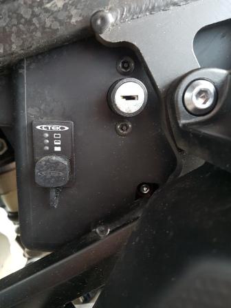

Hier wie versprochen EIN Bilder ... :lol:
Ich hatte gehofft, nach Abnehmen der Sitzbank, von oben ein Bild bzgl. der Platzverhältnisse machen zu können,
dafür müsste ich aber mindestens das Sitzbankschloss ausbauen und dafür hatte ich kein Werkzeug mit.
Wenn Interesse besteht kann ich das aber gerne Morgen mal eben machen ...
Gruß Lars

Hallo Lars,
bei Deiner Ladebuchse machst Du ja nur ein 4 eckiges Loch und clipst das CTEK Teil ein. Bei der Starthilfesteckdose muss man von innen noch an die Verschraubung ran kommen. Da sehe ich halt vom Platz her das Problem. Aber ich schau mir mal in Ruhe ein Plätzchen aus und werde berichten.
Gruß Bill

es stimmt, das CTEK-Teil wird "nur" geklipst.
Aber da Du ja noch nicht gekauft hast wäre das doch ne Alternative, oder?
Die Funktion ist die gleiche und zusätzlich hat´s noch die Ladezustandsanzeige ...
Gruß Lars

es geht doch aber um ein Starthilfekabel mit Ladesteckdose, nicht um die Lösung "Batterie laden".
Beim Startvorgang fließen doch ganz andere Ströme über die Kabel als beim einfachen laden der Batterie. Das würde ich ich über Dein CTEK Döschen nicht machen wollen.
Gruß Bill

OK, da dürftest Du wohl Recht haben.
Für mich käme als Einbauort sonst nur noch das Seitenteil, oder die Cockpitabdeckung (falls vorhanden) in Frage.
