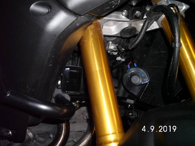

ich hatte mir Altrider Sturzbügel an meine DP 04 verbaut.
Habe mich dann noch für lautere Tröten entschieden.
Die Sturzbügel können während der Montage an der Maschine bleiben, da die Seitendeckel problemlos abgehen.
Ich habe mich aus Platzgründen für Stebel 80/2 black entschieden und diese mit Bull Bar Halterungen (https://www.amazon.de/gp/product/B07L4R ... UTF8&psc=1) an den Bügeln angebracht.
Der Abstand der Hörner zu den Holmen bei vollem Lenkereinschlag ist ca. 3 cm(sieht auf dem Foto anders aus).
Ich habe den Kabel der Originalhupe bis zu den Relais der rechten Seite der DP 04 verlegt(hier reicht der originale Kabel in der Länge exakt aus), welchen ich dann an das Hupen- Relais angeschlossen habe. Das Relais hat rechts oben unter der oberen Abdeckung einen perfekten Platz. Ich habe das ganze mit 25 Ampere abgesichert.
Die Hörner geben einen herrlich lauten Zweiklang ab und sind dementsprechend zu hören. Diese Hörner sind genauso laut wie die Stebel Nautilus(hat mein Kumpel verbaut), aber wesentlich besser (optisch schöner- ist natürlich Geschmacksache :wink: ) zu verbauen und auch preiswerter.
Ich würde mir diese Arbeit jederzeit wieder machen- hat sich absolut gelohnt, habe ich doch außer dem geilen Sound jetzt auch ein besseres Sichertsgefühl

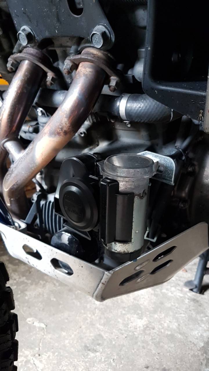

Ich habe bei meiner eine Nautilus angebaut und die ist arg laut :lol:
